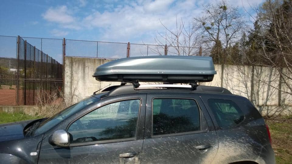

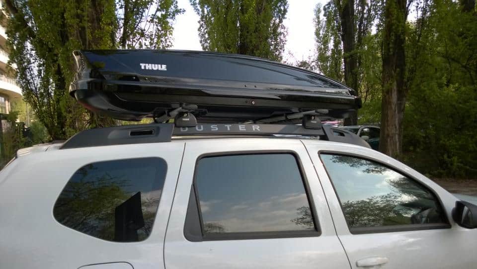

In schimb, am luat bare de-alea mai aerodinamice de la Thule "WingBar" (pt ca ala patrate de la 60 la ora faceau ca trenu' cred ca din cauza monturilor prea inaltate Rapid 753 - in fine... mi le-au luat alea de otel inapoi si am dat doar diferenta de vreo 100 lei pe astea si sunt mult mai OK la zgomot - le tin in permanenta pe masina).
Si pentru ca vechea cutie de portbagaj nu se mai potrivea pe barele astea, ele fiind mai late decat brida "U" standard a portbagajului, l-am vandut unui prieten (pt un Duster PH1), si am luat un Thule Motion XL (e noua denumire pt Motion 800).
Asta e fostul portbagaj - de la Junior, avea 430 litri si ar fi rezistat cica la 50 kg, desi eu sunt sigur ca am pus pe el cel putin 60 la un moment dat, fara probleme.
Asta de la Thule are 460 litri (desi fundul e mai "ondulat" - la celalalt era mai "plat") si cica ar tine la 75 kg. Ceva diferenta de calitate se observa.
Sincer, eu am fost foarte multumit si de Junior (il aveam din 2012 si l-am tot folosit pe Megane), insa asta de la Thule mi-e mai comod de montat (de unul singur), atat din cauza sistemului rapid de insurubare cat si din cauza deschiderii pe ambele parti. Mnoa, mai scump dar e "domnie" (care, alaturi de alta veche caracteristica umana, cum zicea un coleg deunazi, se plateste)... Pretul astuia de la Thule a fost minim 2x fata de Junior (cand era si ala nou, vreau sa zic).
Nu de alta da' conteaza cat de usor se monteaza... nu-i destul ca e inalt Dusterul, plus barele astea longitudinale mai groase, ca aia de la Thule o si facut sistemul de prindere la barele transversale cu inca vreo 7 cm mai sus de barele longitudinale :) las' ca ma urc pe cutia aia de la DeWalt ;) de v-am zis de ea aici: http://forumduster.r..._360#entry51621

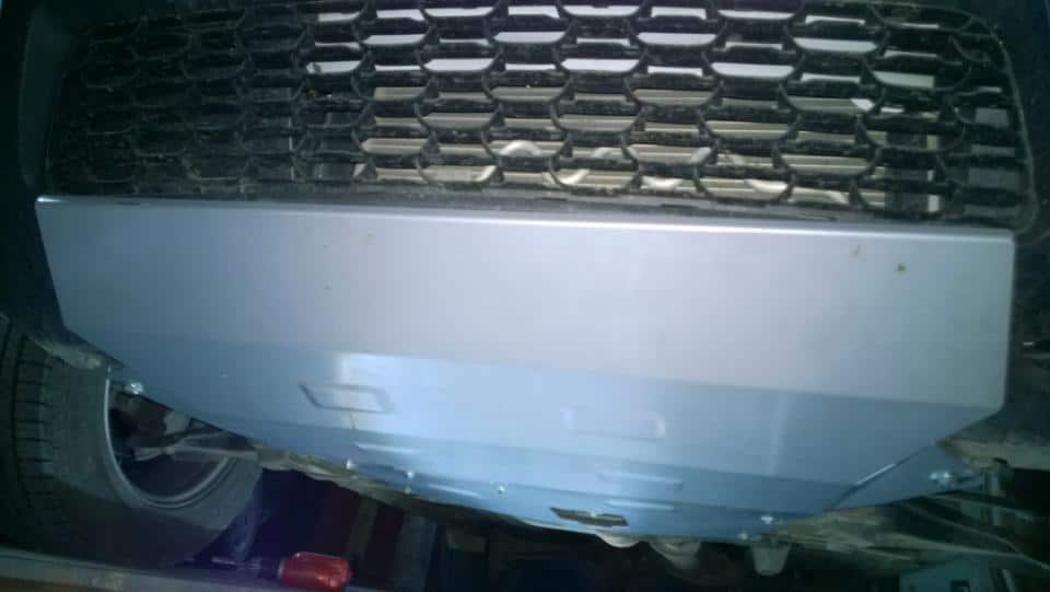

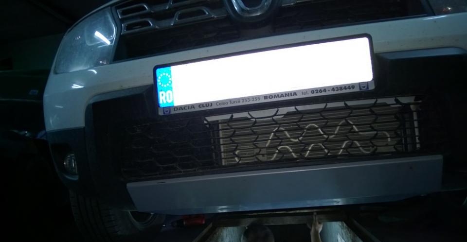

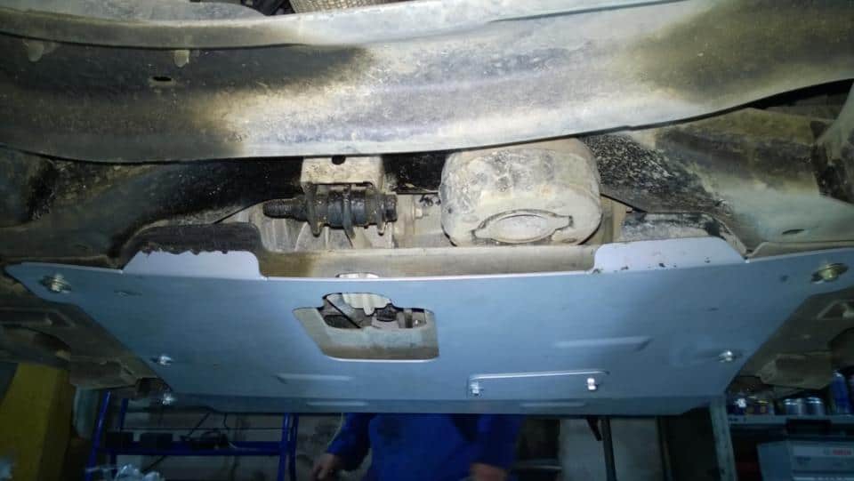

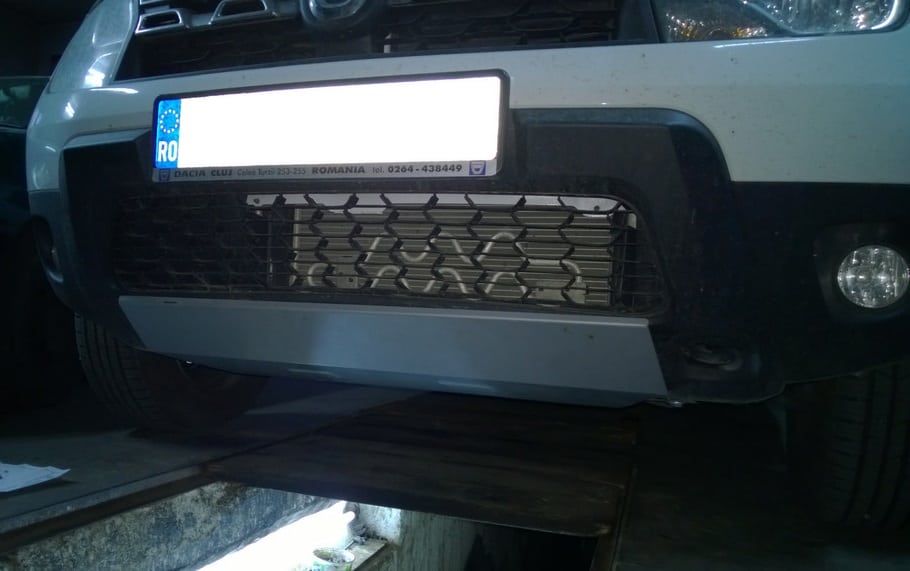

Aseara am reusit sa montez scutul pentru bara fata, motor si cutie de la Mudster: http://www.mudstersh...-viteze-si-bara
E din otel de 2.5 mm si se prinde la mijloc si in spate in 4 din gaurile scutului original, iar in fata in cele 2 suruburi serioase de la traversa fata.
Acopera complet bara in partea inferioara (cam ca si cel de aluminiu de la Dacia).
Eu am pastrat si scutul original si nu am facut nici un fel de adaptare. S-a curbat putin la strangerea finala pe mijloc insa doar in partea din spate (cca 10 mm?). Inca ma gandesc daca sa mai fac ceva modificari, dar deocamdata se pare ca sta bine asa...
Am folosit suruburi mai lungi decat cele originale ale scutului, insa tot diam. 6 din otel 8.8 (am primit si in pachetul de la Mudster - tot ce e nevoie e in pachet - insa aveam unele luate de pe masini din dezmembrari care mi-au placut mai mult).
Pretul scutului a fost mult mai mic fata de cel de aluminiu de origine Dacia.
