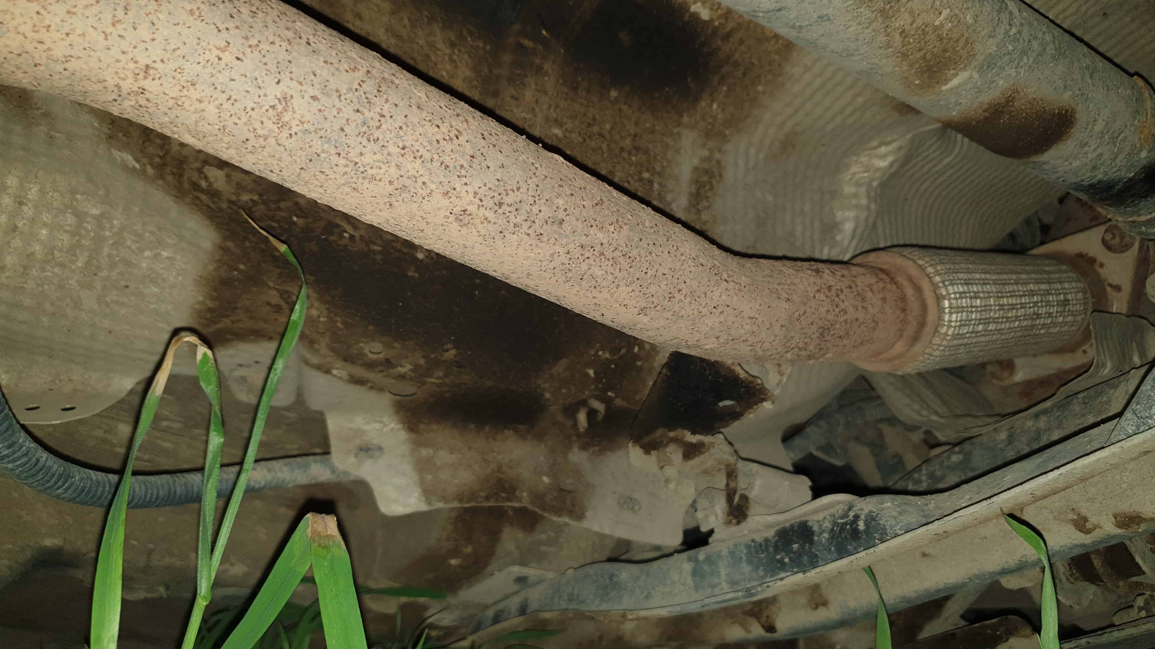

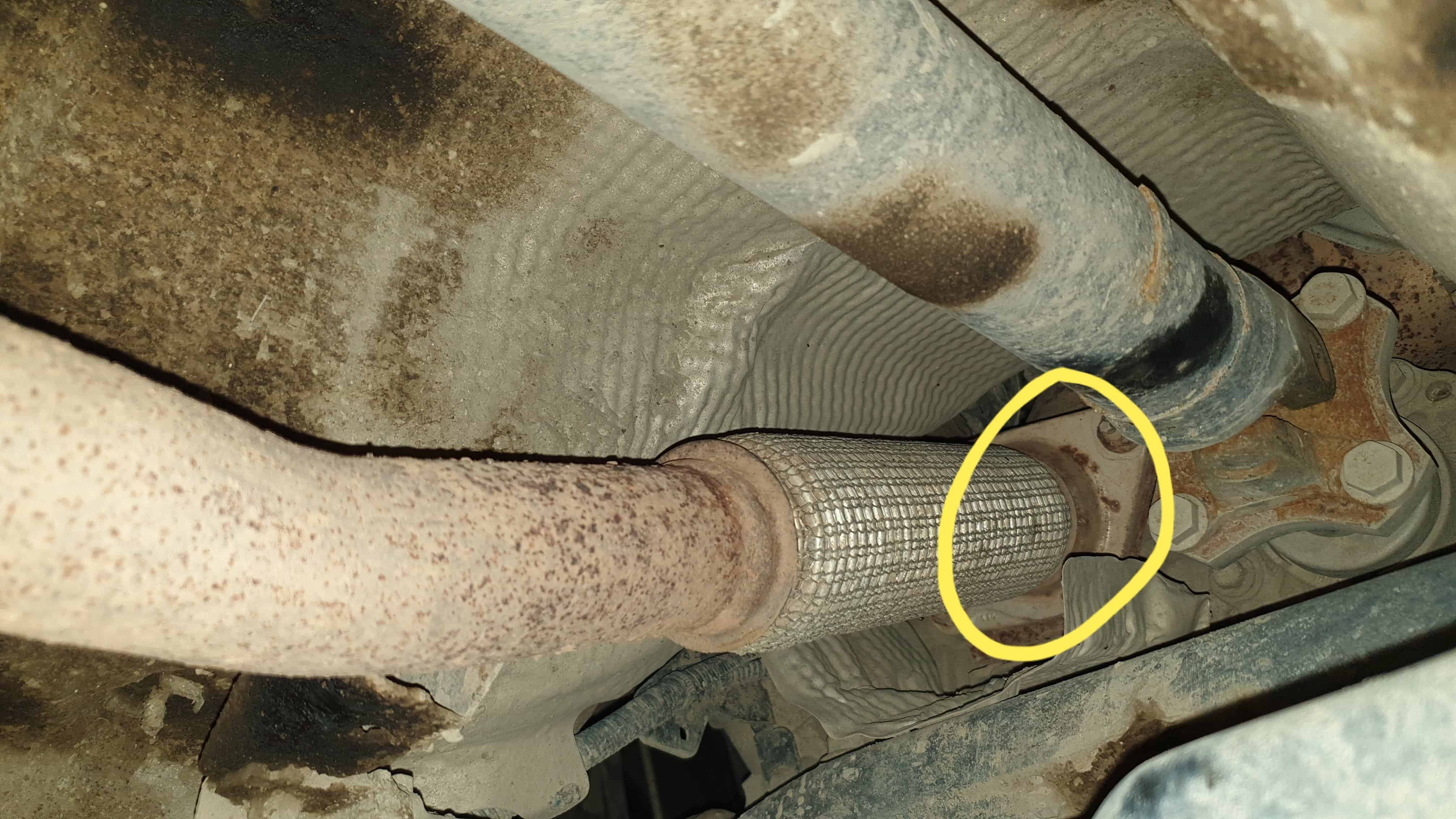

O intrebare mai de Junior.
M-am uitat putin pe sub masina ridicata pe cric si eram curios sa vad unde se afla FAP-ul si sincer nu mi-am prea dat seama.
Masina a fost fabricata in 12.2017, a fost 1 an pe teste drive la showroom si eu am achizitionat-o luna trecuta cu discount bun si 15000 in board. Motorul este 1.5 dci 80 kw si 109 Cp  Euro 6.
Atasez niste poze, poate ma lumineaza si pe mine cineva.
Ce se vede e toba intermediara si din ea catre motor e prins FAP-ul care, din am mai vazut pe internet, e in acceasi capsula cu catalizatorul?
La modele anterioare de Duster 1.5 dCi parca era montat mai vizibil de-a lungul tevii de esapament (cam inspre mijlocul masinii).
Multumesc
Editat de eman4x4
Salut , nu are cum sa fie ăla FAP . Filtru de particule este destul de mare , poate fi exact că și la modelul nou , intre motor și habitaclu daca nu este acolo înseamnă că mașina este euro 5 ....
Multam de explicatie.
Da, este acea capsula mare intre motor si habitaclu (deasupra jugului) despre care banui ca este catalizatorul si DPF-ul (2 in 1).
Il vad dar foarte greu, nu e accesibil decat daca e pe elevator probabil sau sa te poti baga la propriu sub ea.
