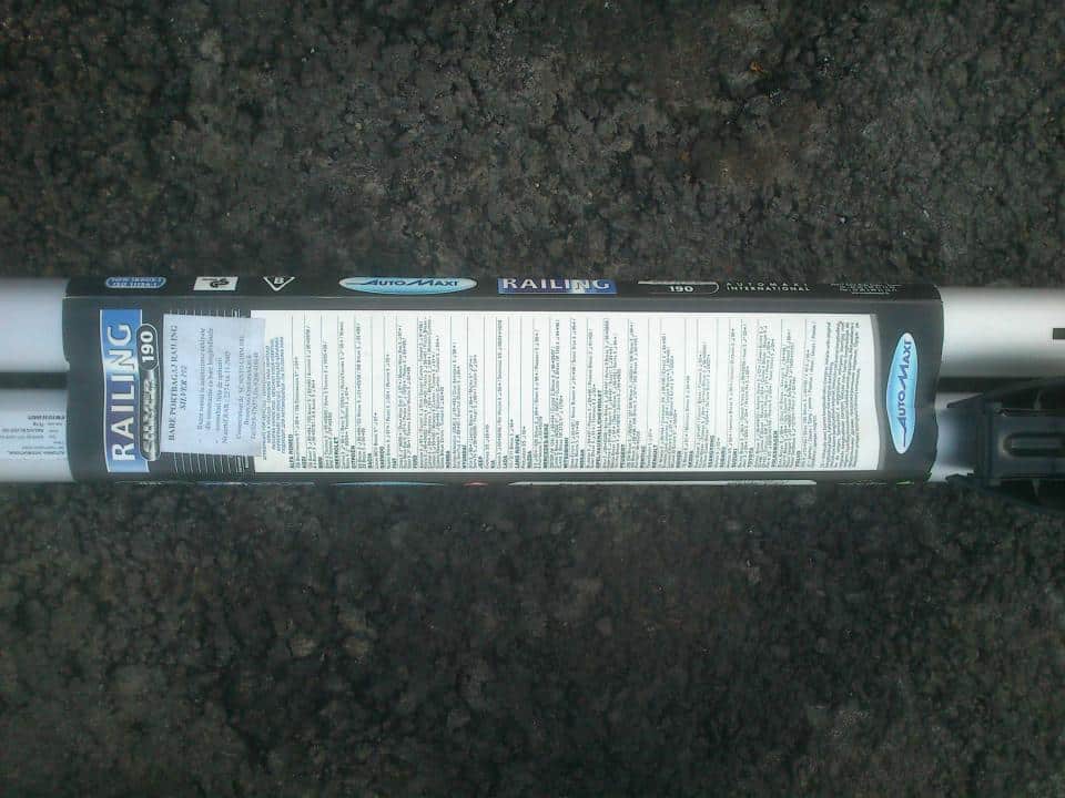

2. suruburile originale cu ajutorul carora se realizeza strangerea suporturilor pe barele longitudinale sunt prea scurte, sistemul de prindere nu are deschidere suficienta sa poata "musca" barele noi de pe Duster ph2, in consecinta se vor schimba cu unele mai lungi (voi edita mai tarziu aceast mesaj sa trec dimensiunile suruburilor ca am uitat sa le masor)
pai pe poza pe eticheta de se vede tipul si marimea suruburilor diametrul M6 lungimea 60 mm. :thumbsup:

Da, intr-adevar, ulterior mi-am dat si eu seama, asa cu nu am mai modificat postul initial. :)
