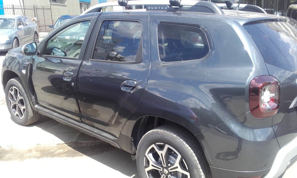

Am montat si eu protectii la aripi si bandouri usi.
1850 ron de la dealer... echivalent cu CASCO pe un an...
Poftiti poze before si after.
Pentru cei care au culoarea asta poate le e de folos sa ia o decizie in privinta achizitionarii lor...
Multi bani dar sunt faine... parerea mea.
Arata foarte bine.
Presupun ca ai Casco, avand in vedere ca ai comparat cu pretul unei astfel de asigurari. Adevarat sau fals?
Daca ai Casco, ai luat legatura cu agentul sa includa si imbunatatirile facute la masina? Daca nu, in cazul unui incident masina se face asa cum a venit din uzina si cum a fost asigurata.
