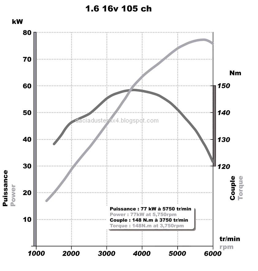

Detalii referitoare la noua motorizare .
Momentan nu au înlocuit 1,6 16v, cel mai probabil din motive de accesibilitate financiară (1.2 TCe nu va fi pe acelaşi palier de preţ, aşa cum deja s-a sesizat).
Dacă tot se merge pe comparaţia cu Dokker/Lodgy, acestea sunt echipate cu prima generaţie de 115CP(H5FT Gen1), noul Energy 1.2 TCe 130(H5Ft Gen2) fiind o evoluţie a acestuia, înlocuind practic 1.4 TCe 130CP (H4Jt) care utiliza injecţia indirectă de combustibil.
Mai jos este un grafic pentru compararea celor două generaţii ale H5Ft:
