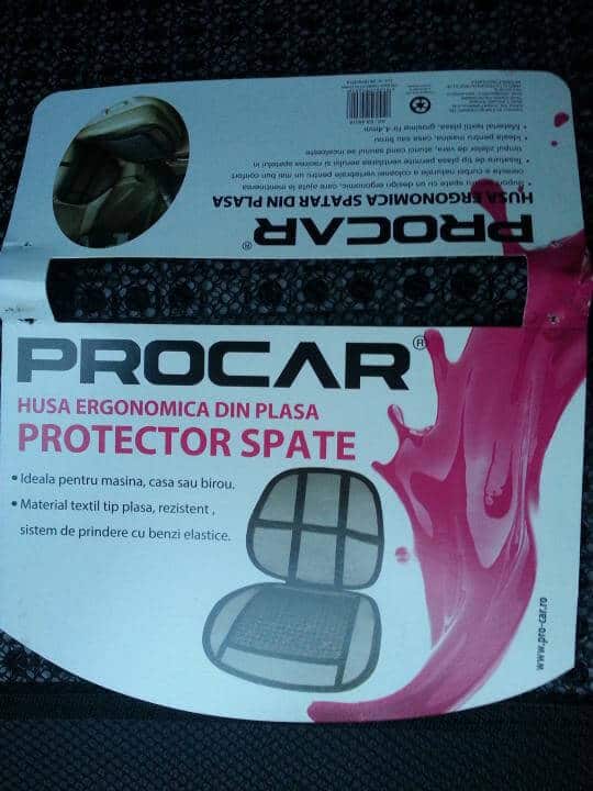

Pe scaunele de piele am pus protectii de plasa si nu am nici o problema.
