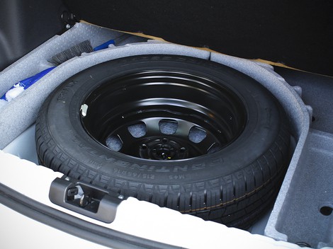

pâsla e o bucata de material textil, așezată între roata de rezervă și partea de jos a compartimentului destinat roții de rezervă;
are o fantă, tăietură, prin care trece axul filetat de care se fixează roata de rezervă, cu o „piuliță„ din plastic ( trebuie să fii atent atunci când fixezi roata de rezervă în acel spațiu, trebuie să fie cu partea concavă în sus)
corfajul este din polistiren expandat....
cel mai bine, ca sa te lămurești cum este echipat portbagajul de duster 4x4 și cum se fixează roata de rezervă, ar fi sa mergi la un showroom dacia...
Pasla nu se vede foarte bine dar e intre roata si tabla din partea de jos asa cum a descris si soare. Se vede in schimb mult mai bine "cofrajul".
Poza am luat-o de pe net si se aplica la 4X4 unde roata este inauntru, la 4X2 roata fiind depozitata la exterior insa sub portbagaj/masina.
