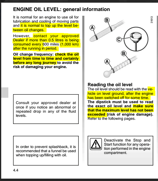

@marinel, conform profil, are 1.6 16V si cred ca se refera in general la motoarele dacia. Eu am diesel si scrie si la mine in manual ca pana la 500ml ulei la 1000km e normal, dar nu am avut nevoie sa completez vreodata pana acum.

Iar @DonQuijote a s-a exprimat foarte bine, 500 ml este cifra maxima data ca fiind acceptata de producator. E de fapt o marja de siguranta care si-au luat-o in caz ca apar probleme, sa mai aiba loc de intors. Nu spun ca e neaparat OK, insa, cum s-a discutat, TOTI producatorii fac asta.
Acuma... daca ajunge consumul la cifra aia magica de 500 ml la 1000 km eu zic ca se va vedea intr-un fel sau altul.
Cel mai comun mod de verificare de catre utilizator (de care stiu eu) ar fi sa incalzesti motorul si apoi sa il lasi sa mearga cca 5 minute la ralanti, dupa care un set de accelerari bruste (la liber) pana peste 3000 RPM. Daca motorul consuma ulei, sigur va scoate fum la faza asta. Fum albastru deschis. Asta e de obicei simptom de consum ulei. Cauzele exacte se depisteaza exact numai la demontare motor, insa de majoritatea datilor e vorba de uzura la segmenti / camasi (ar mai putea fi uzura la simeringurile / scaunele supapelor, problema asociata de multi cu folosirea GPL). Cel putin din cate am vazut eu (stiu cel putin 10 masini diferite care faceau simptomele astea, cu motoare din toata gama - Dacia - 1300, BMW, Daihatsu, VW, etc).
Insa... cum zicea si @DonQuijote, nu cred ca strica sa verifici uleiul din cand in cand... nu cred ca o murit nimeni din asa ceva. Plus ca cei care au 1.2 TCe, avand in vedere istoricul de relatari cu supra-umplerea cu ulei din fabrica, ar fi bine sa verifice chiar la ridicarea masinii nivelul uleiului, sa nu fie peste maxim.
Atentie insa, masina sa fie pe loc drept, motorul oprit de minim 10 minute.
LE - scriam in acelasi timp cu @vsebas - intr-adevar manualul e acelasi pt toate tipurile de motor (se exemplifica toate motoarele in poze) deci disclaimerele se aplica la toti :)

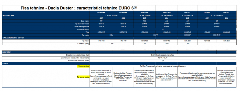

Daca ai timp si vrei sa urmaresti prezentarea Dusterului cu motor 1,2 Tce pe turatii.ro.Ai sa vezi ca exista alt tip se suspensie pe 1,2 Tce,nu alte arcuri sau amortizoare!
Din cate stiu eu (si da, am urmarit mai demult prezentarea de pe turatii.ro, dar nu ma raportez la ea) diferentele intre suspensii pe Duster sunt intre modelele 4x2 si 4x4 (mai exact punte spate rigida la 4x2 fata de suspensie independenta la 4x4). Dar, repet, aceasta diferentiere este pe toate versiunile 4x2 de Duster, nu doar pe 1.2 TCe.
Despre avantajele si dezavantajele tipului de suspensie, e alta discutie.
<funny note>
Probabil o fi vorba de suspensia... motorului :D adică tampoane - pardon... absorbante de șocuri - ar avea sens sa fie ceva diferit acolo :P
</funny note>
@ChristianDuster, nu prea are cum sa fie alt TIP de suspensie, tot McPherson cu arc si amortizor or fi :)
Ce ar putea sa difere probabil ar fi tipul amortizoarelor folosite, si tipul arcurilor. Alea intr-adevar ar influenta comportamentul suspensiei (si senzatia oferita seferului si pasagerilor).
Dar daca sustenem ca sunt diferite, ar fi bine sa ne uitam la ceva argumente, poze, ceva date de la oameni tehnici informati, etc... nu dupa un video de pe youtube...
Io n-am gasit numa chestia asta de mai jos, da' sincer nu are cum sa fie nimic constructiv diferit intre 4x4 cu diferite motorizari.
Doar intre 4x4 si 4x2, cum zicea si @DonQuijote.
Ce poa' sa difere eventual, cum am zis, e tipul amortizoarelor si al arcurilor (pentru o oarecare analogie... la 1.2 TCe discurile de frana sunt cu ~ 1 cm mai mici).
de aici: http://www.euromotor.ro/dacia/images/Duster%20date%20tehnice_6.pdf
