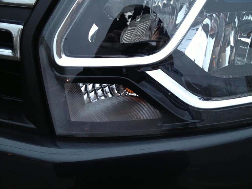

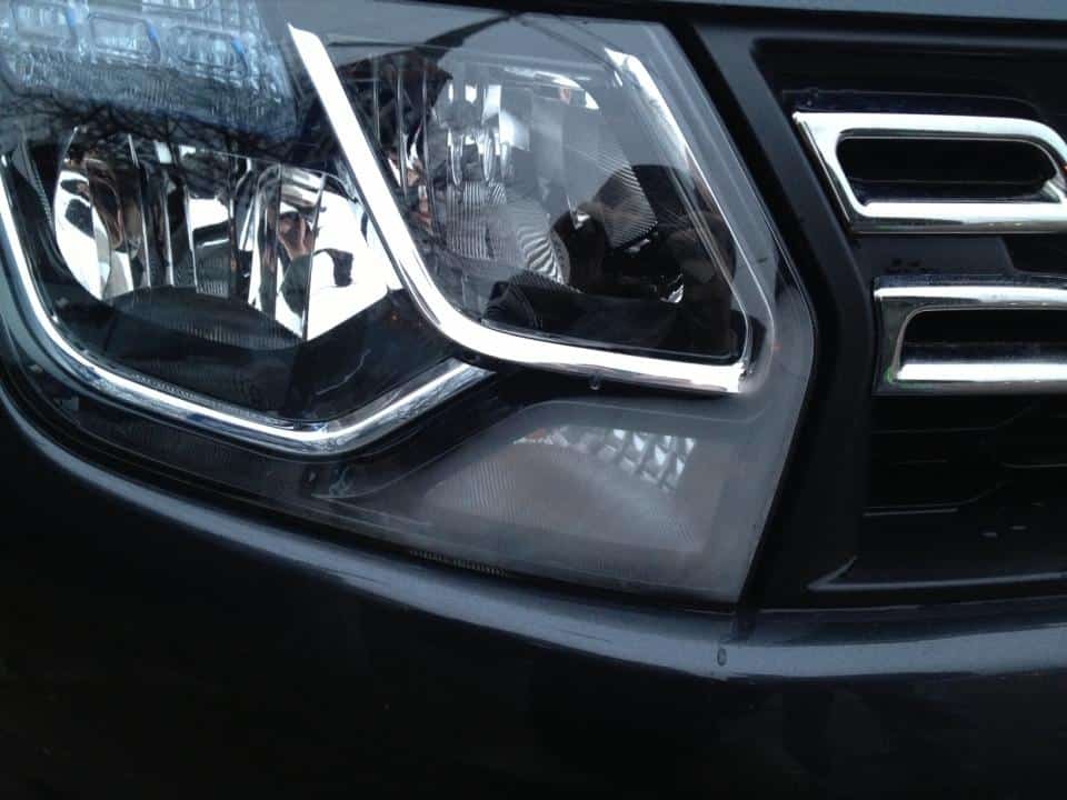

Ieri i-am facut prima baita. Am redescoperit sentimentul care l-am avut cand am vazut-o prima data la dealer.
Cand am ajuns acasa, am observat la ambele faruri abur in interior.
Sa imi fac griji sau e un fenomen normal "de nou"?
Mentionez ca afara erau 2 grade, nu stiu daca au folosit apa calda la "dus", de la spalatorie pana acasa am de mers cca 500 m timp in care am avut farurile aprinse. Azi dimineata am uitat sa ma uita sa vad daca mai sunt aburite. Am sa ma uit la pranz.

Clar nu e normal. In cel mai fericit caz vreo garnitura nu e etansa. In cel mai nefericit, e fisurat corpul farului.
Indiferent de situatie trebuie sa o remediezi pentru ca pot aparea multe probleme: de la un scurtcircuit (pe termen scurt) pana la corodarea oglinzii farului (pe termen lung)
Precizare: Cele scrise mai sus reprezinta parerea mea :)

Este un fenomen des intalnit la multe masini cu "sticla" de plastic. Eu am vazut asta si la masini mai de "vaza"
Condensul se face repede si ii trebuie ceva timp pana dispare (asta tocmai din cauza etanseitatii)
Asa cum spune si @masiu, si la mine face acelasi lucru de 3,5 ani si oglinda este intacta.
Nu e grav. Imi amintesc ca dupa ce am ridicat masina de la dealer, acum mai bine de un an, dupa o tura de vreo ora am observat cu groaza ca farurile imi erau aburite pe interior in partea inferioara. La fel si proiectoarele de ceata. Am scris repede pe si mi s-a raspuns sa stau linistit. Asa am facut, s-au uscat sau nu le-am mai bagat in seama. De atunci nu am prea observat fenomenul. Asa ca trece de la sine.
De asemenea, in manualul de utilizare scrie undeva ca aburirea farului pe interior nu este un defect.
In legatura cu ingrijorarea ca ar putea fi vreo garnitura neetansa, precizez ca tot farul nu prea este etans, la versiunea veche becurile se schimba scotand un dop de cauciuc pe care este dulia becului.
M-am linistit. M-am uitat acum la masina si nu mai are nimic. Cred ca fenomenul de aburire apare datorita variatiilor de temperatura care apar in momentul spalarii si faptului ca aerul din far e inca "proaspat" si probabil umed.
