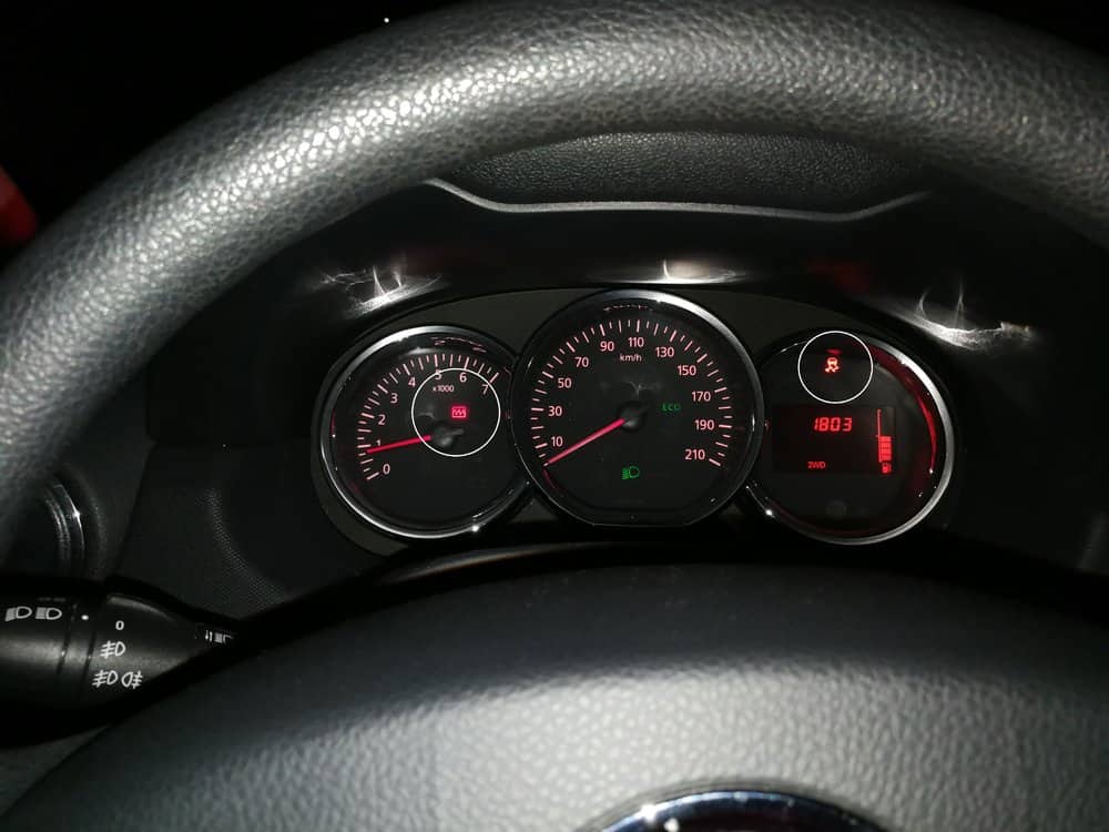

Martor de avertizare "Multifuncțional" + martor de presiune roți
In timp ce mergeam pe drumurile din România mi-a apărut martorul presiune roți portocaliu.
Cauze probabile - scăpări de aer din cauza drumurilor, schimbarea temperaturi de la plus spre minus sau cui.
Am tras la o benzinărie și am găsit roata spate un pic mai dezumflată, remediat, am resetat eroarea și a dispărut.
După o oră am găsit roata dezumflată jumate (cui), am pornit spre prima benzinărie sau vulcanizare cu martorul presiune roți portocaliu, la nici un km s-a aprins și martorul de avertizare "Multifuncțional" roșu.
Oprit motorul, am repornit și martorul "Multifuncțional" roșu a dispărut, rămânând doar martorul senzor presiune roți portocaliu, la nici un km a reapărut martorul "Multifuncțional" roșu.
Am ajuns la prima benzinărie, am găsit o atmosfera in roată, după umflarea roți mi-au dispărut toți martori aprinși până la prima vulcanizare.
Salut Serban.
Cum ai rezolvat problema? Care a fost verdictul?
Exact aceasta problema o am si eu, si nu stiu cum sa ii dau de cap.
Am fost la reprezentanta si au zis ca ei nu gasesc nimic (intr-adevar cand am fost la ei, nu era aprinsa ceasta eroare), Au sters toate codurile de eroare.
Acum 37 minute, szlehel a spus:
Salut Serban.
Salut e destul de complicat daca vrei poti sa ma suni pe nr.0766472281 sa ti explic detaliat.o zi frumoasa
