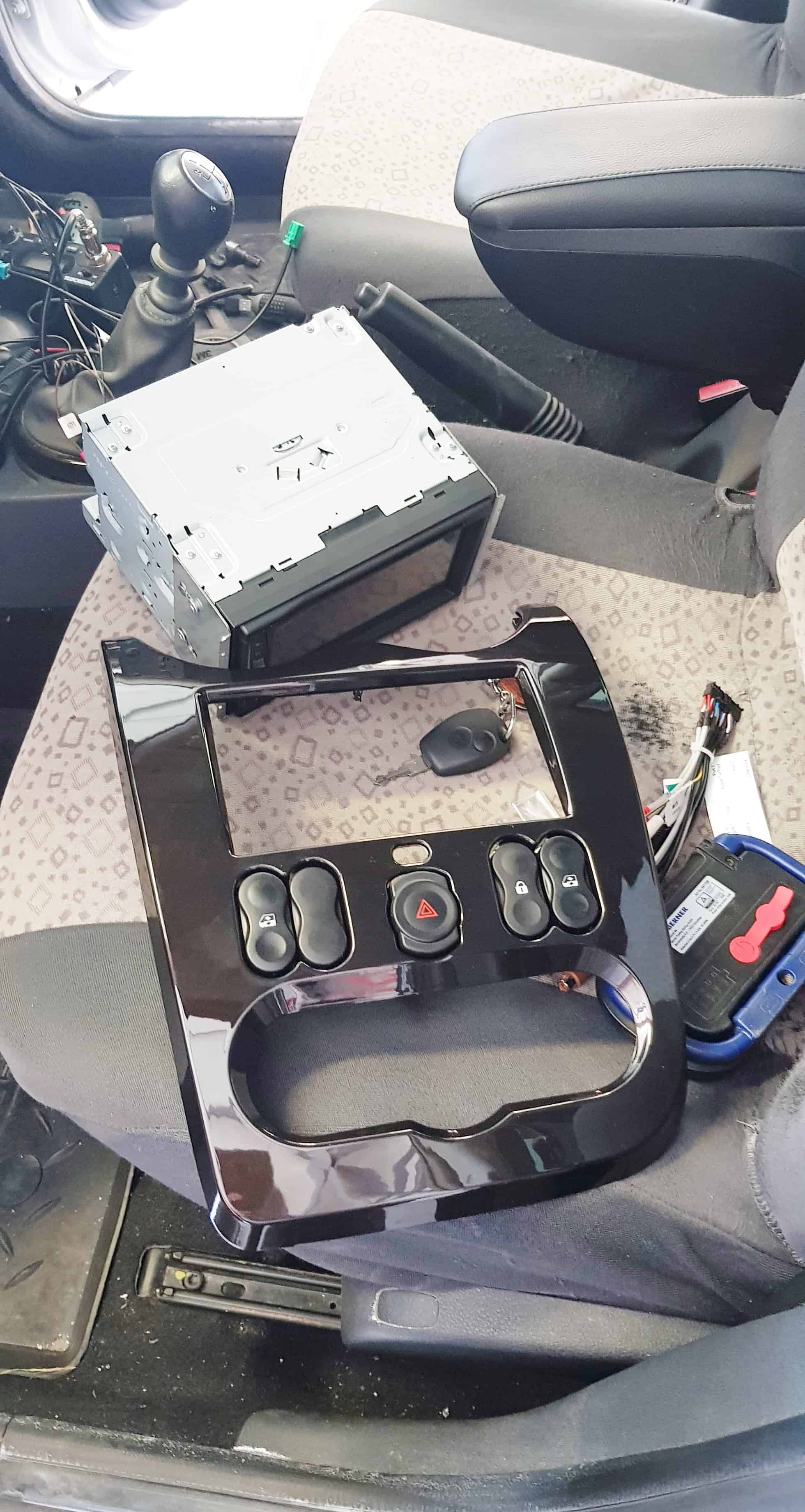

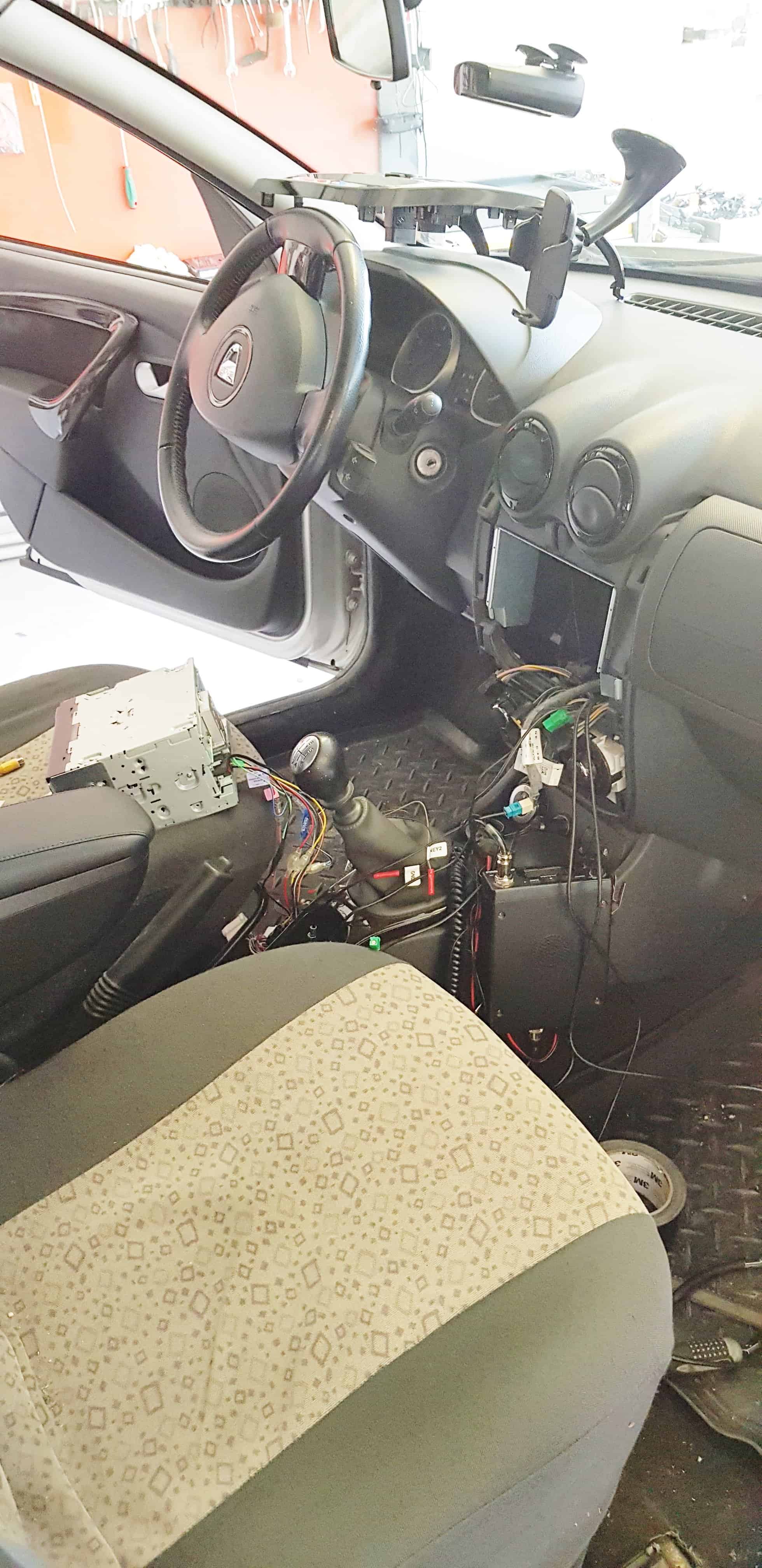

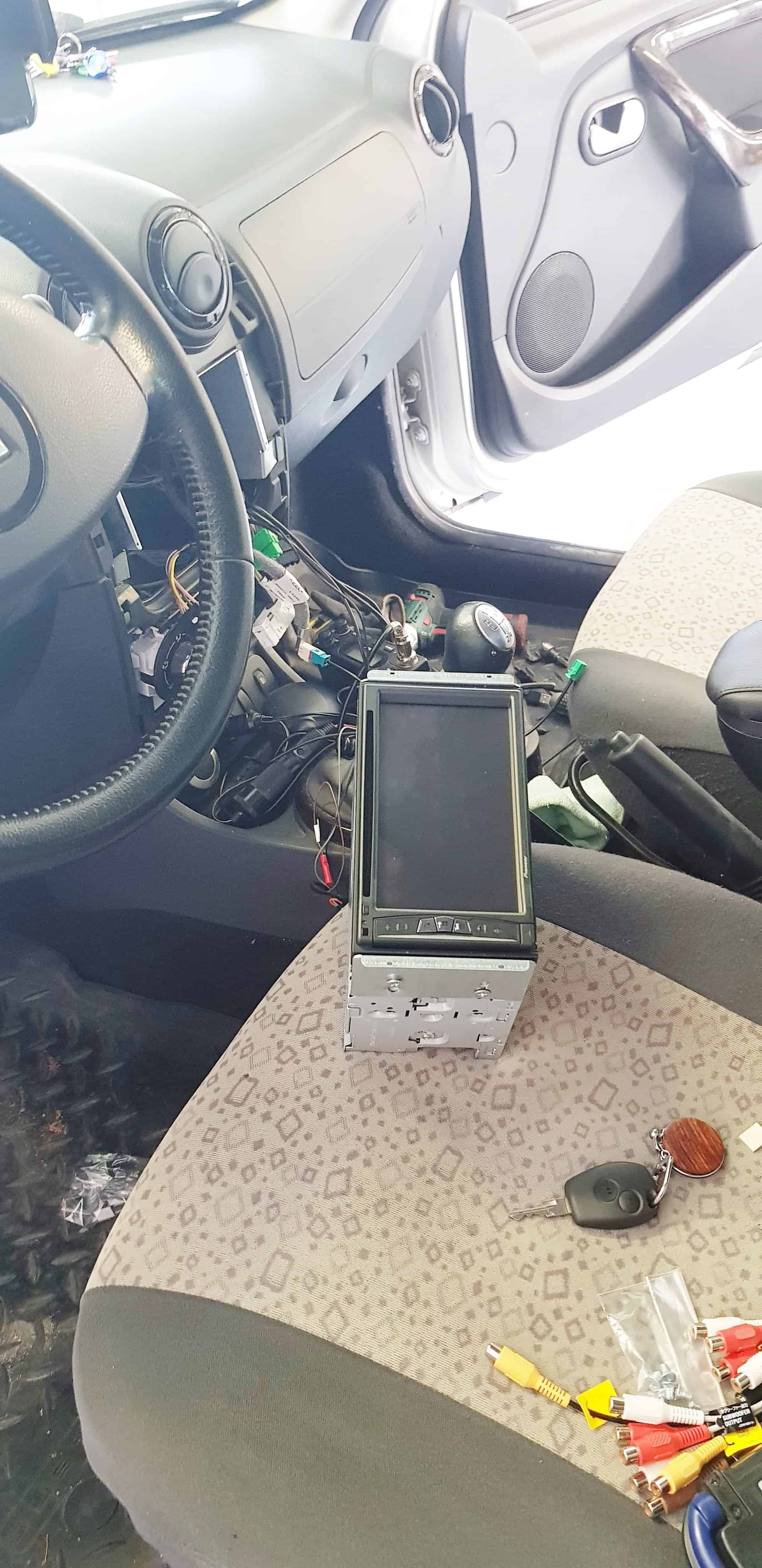

Si eu am montat acel radio CD pe masina mea din 2010. Confirm pasii. Exista adaptoare de origine pentru toate cele trei situatii mentionate de tine. Aceasta este solutia adoptata de mine pentru com
Nu, nu se intampla nimic. Corespondența între firele satelitului audio Megane II și playerul Daewoo se găsește în atașament. Bafta !
Da, a sosit cu mufa ISO iar eu aveam pe masina conectori CT20DC01. Am vorbit cu vanzatorul si mi-a trimis gratuit cablurile de care aveam nevoie. Probabil vina este a mea pentru ca nu am verificat ce mufe aveam pe masina.
In rest nicio problema la montaj este plug and play, functioneaza toate aplicatiile inclusiv OBD, camera marsarier si satelitul comenzi sub volan existent pe masina (are un modul adaptor), chiar si iluminatul tastelor se poate modifica dupa preferinta are leduri RGB, etc. Mi-a luat putin timp sa gasesc setarile potrivite mai ales la navigatie la care acum muzica isi reduce volumul si se aud indicatiile Waze.
