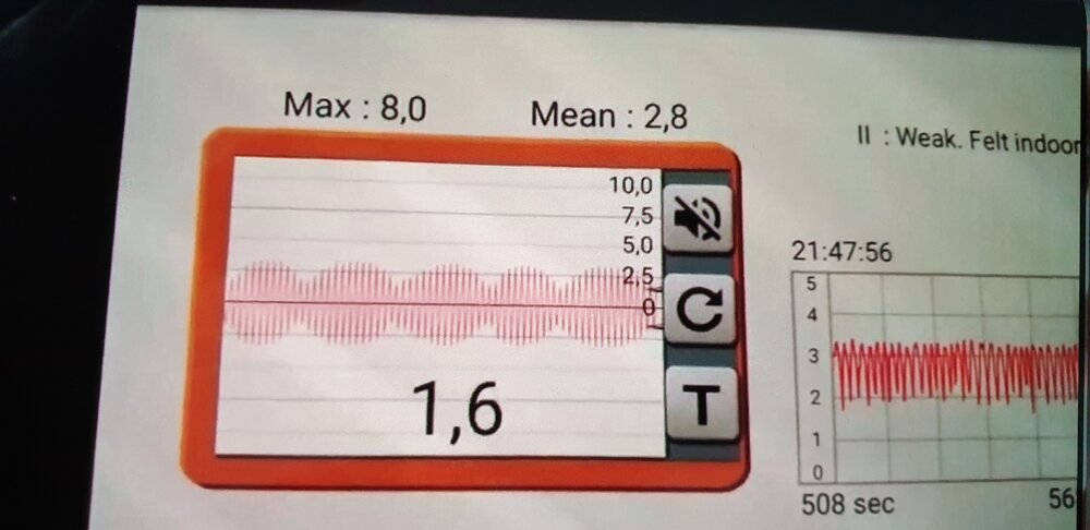

Hm..de vibratie nu pot sa ti raspund. Eu n-o simt sau nu e ceva care mi-a trezit atentia.
Din ce vad si la tine sta la relanti rock-stable deci 98% nu e nicio problema de motor/injectie samd. ( sa oscileze turatia sau sa mearga neregulat).
Daca e o vibratie pare ca e foarte mica (nici telefonul nu ti "Zdrangane" pe bord ) .
MA uit si la mine cu atentie dar parerea mea subiectiva este ca "asa face toate domne' ":)
In plus nu ai zis nimic de vibtratii in mers/schimbat treapta de viteza care ar putea avea cauze mecanice( tampoane motor/transmisie ).
Mi-am dat cu presupusul in linii mari, nu am studiat cum sunt prinse motorul/cutia de caroserie dar in mare cam astea sunt cauzele mai raspandite .
Just my 2 cents.:)

Azi merge perfect. Asa ma astept sa functioneze tot timpul (fara oscilatiile respective). :)
Asta cu oscilatia e de aseară. (Dupa un drum de 20km)
Ambele poze au fost făcute la 750 rotații pe minut.

La mine, la diesel, am observat ca in anumite momente, mai ales cand e rece afara si nu tot timpul, cateodata vibreaza masina. Banuiala mea ar fi filtrul de carburant sau mai exact carcasa filtrului de carurant care cateodata intra in rezonanta cu restul masinii.
O alta cauza posibila poate fi cureaua de accesorii, mai exact cand merge compresorul de AC.
Nu cred ca exista diesel sa nu vibreze la rece. Poate doar ca nu il simti in habitaclu la marcile mai ,,inchegate,,( ma refer la tampoane, legaturi caroserie, solutii de imbinare)

Ma gandeam ca in cel mai bun caz in momentul in care start stop e dezactivat si masina stationeaza peste x secunde la relanti ECU-ul sa treaca motorul intr-un mod economic de funcționare pentru a corespunde standardelor de poluare, acest mod ducând la acel usor tremurat al motorului cand e mai rece afara. (Intervalul -2 -> 5 grade)
In cel mai rau caz:
Întrerupere a injectiei cate o secundă în mers (de 4 ori in 10700 km) + vibratii uneori la relanti (fenomenul apare cand e mai frig afara) + miros de benzina in ulei = posibil injector sau o bujie ce nu functioneaza tot timpul corespunzator.
In bord nu am nici un mesaj de eroare.
Tot ce am scris mai sus sunt simple presupuneri, va anunt in momentul in care am o investigație făcută de service.
Editat de PPV
Am observat ca in momentul in care temperatura de afara trece de 10 grade motorul tremura mai puțin (la relanti), iar timoneria e in toane bune.
Am sa trec tremuratul la rece la secțiunea comportament normal la rece al motorului pe benzina, respectiv o alegere mai puțin inspirată a vaselinei (lubrifiantului) folosită la timonerii care probabil la rece se intareste.
