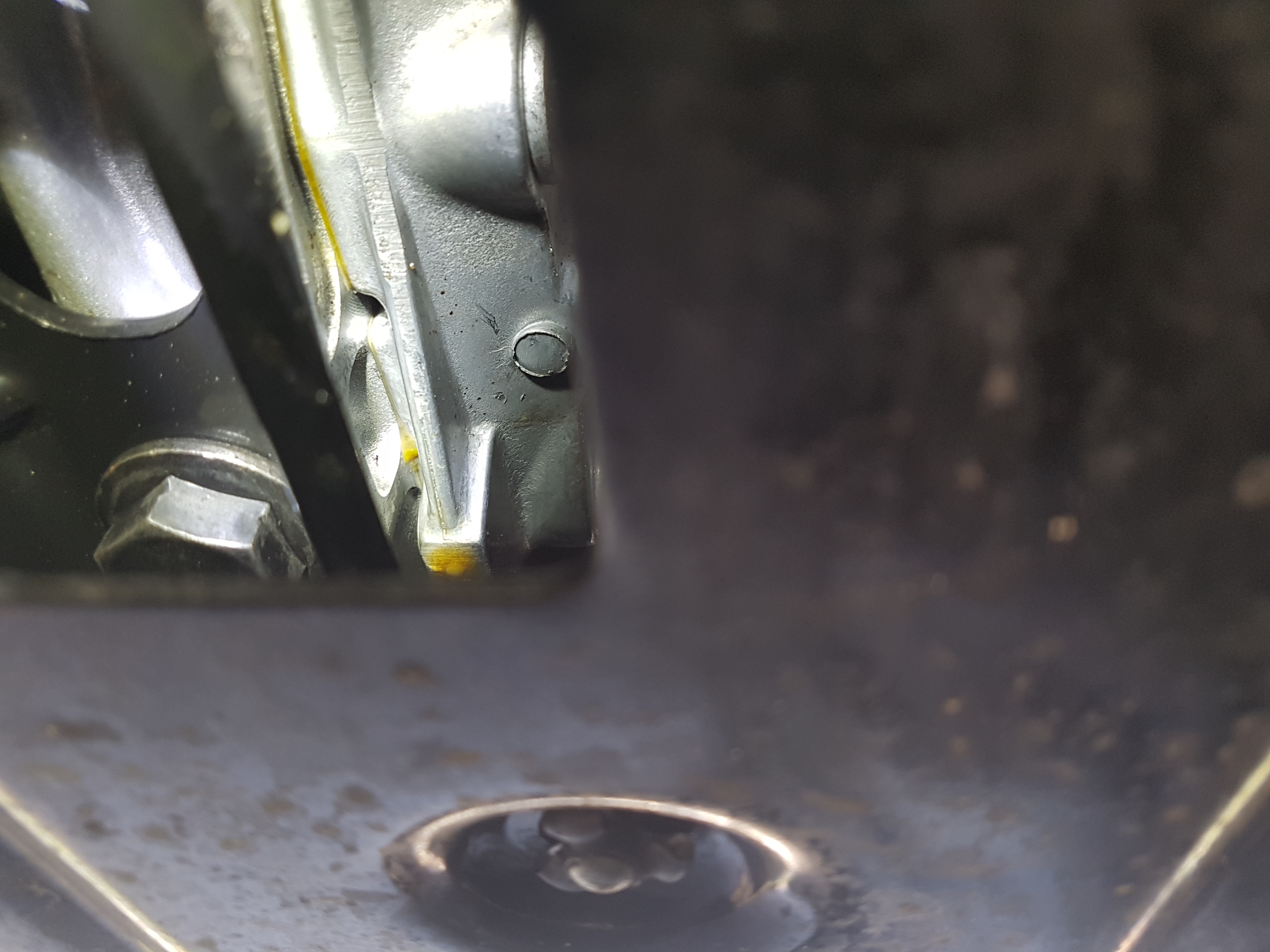

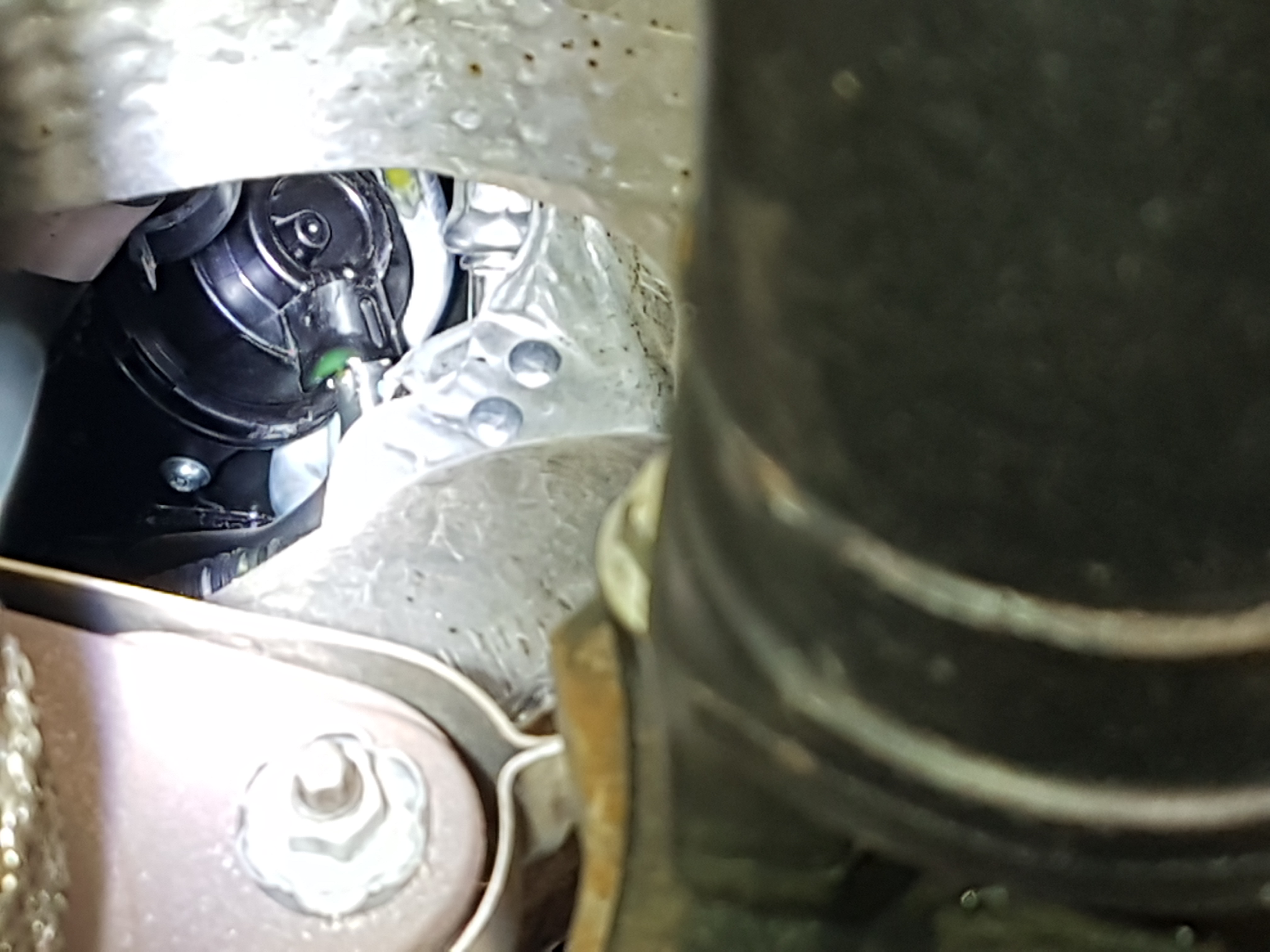

Am infornatii noi la punctele din postarile anterioare (am atasat pozele):
- scurgerea de lichid de răcire din spatele motorului: cand am fost la service nu au gasit nimic. Am verificat azi din nou zona. Se pare ca a rămas vaselina (din fabrica) pe una din conductele de racire ale turbinei. In urma încălzirii repetate a tevilor, acesta s-a topit si a curs pe zona care am vazut-o eu. (Si am considerat in mod greșit ca ar fi antigel) vaselina a cazut exact pe o mufa, respectiv un furtun striat care erau marcate cu verde din fabrica.
- scurgerea de ulei: nu pare a mai fi curs ulei nou. Azi am sters foarte bine zona, voi verifica din nou la revizie in februarie si va anunt. (Pare ca a ramas ulei in urma schimbarii simeringului care a curs ulterior si m-a alertat)
