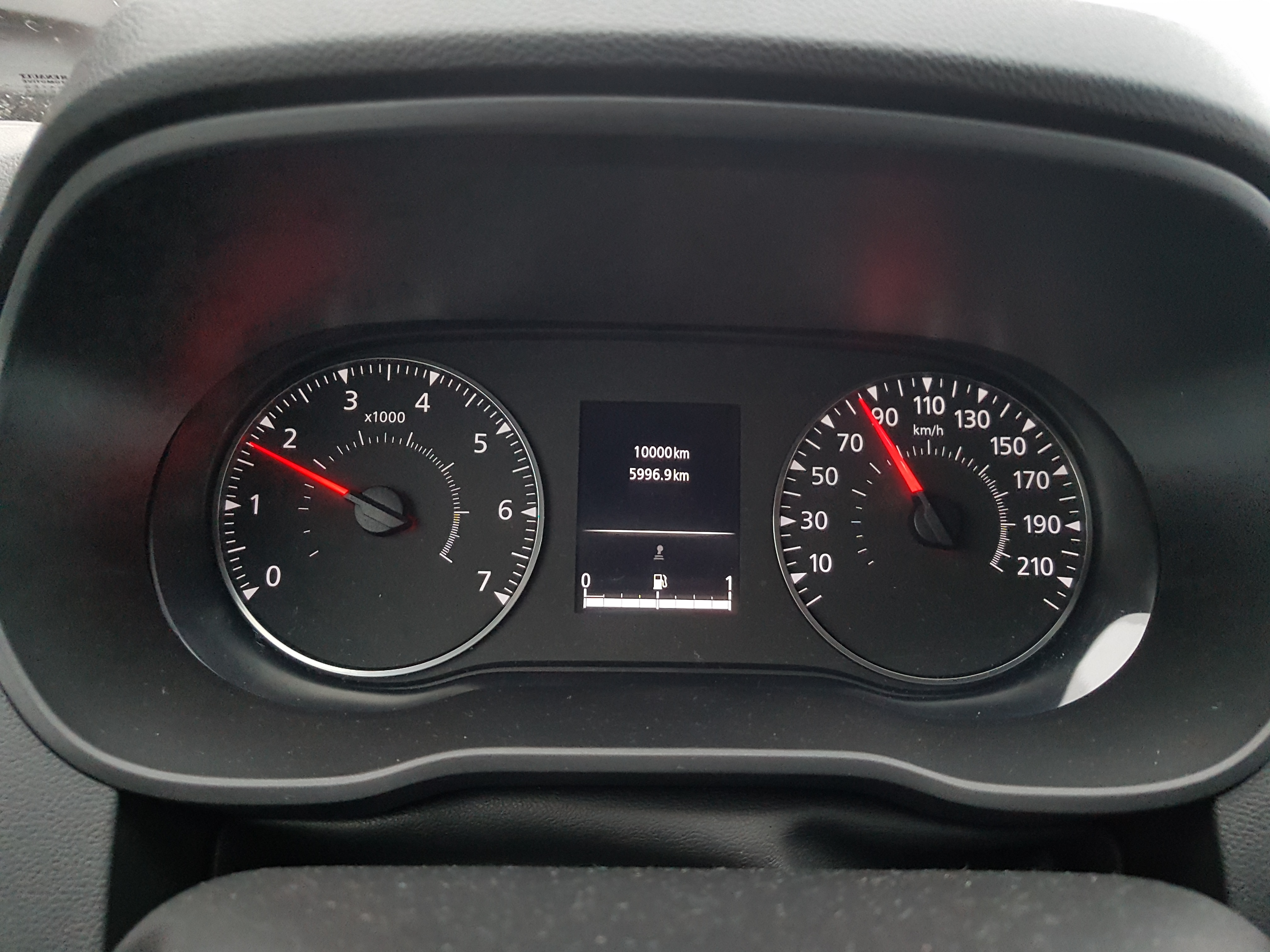

Dragi prieteni,
Am implinit 10000 km cu Dusterul 1,33 TCE 150 4x4 fabricatie 2020!
Nu stiu cum au reusit cei de la Dacia/Renault, insa au reusit sa faca ce nu au reusit/dorit alti producatori din industria auto: au reusit sa faca o masina cu care sa te descurci in oras (se poate manevra/parca foarte usor), cu un consum decent (datorita unei greutati scazute), cu care sa mergi linistit in concedii (fara probleme la viteze de autostrada), cu care sa te descurci pe drumuri mai putin bune (masina perfecta pentru Romania), sa poti iesi cu ea pe teren accidentat (teren USOR accidentat cu Dusterul fara modificari si cu cauciucurile de asfalt), sa aiba costuri de intretinere rezonabile si un pret de achizitie competitiv.
Motorul de 1.33 TCE 150 este senzatie! (puternic, silentios, fara vibratii, nu consuma ulei) Consumul mixt pe ultimii 4486km este de 8,8l/100km la o medie de 27 km/h. (consum verificat la pompa – cel de pe bord nu a trecut niciodata de 8,1 l/100km)
In opinia mea, puteti avea fara probleme (la un mers linistit) un consum de 6,49 l/100km in afara localitatilor, respectiv 9,5l/100 km in oras.
