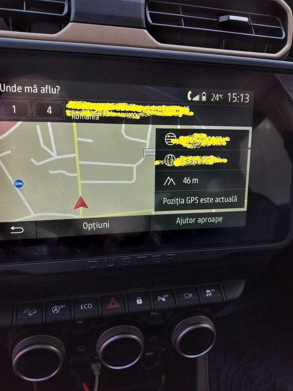

Afişare altitudine pe MN4, util celor care  mergem mult la munte, pe buton "Unde mă aflu", poze :
P.S. GDPR mă obligă să blurrez datele de  localizare ...
