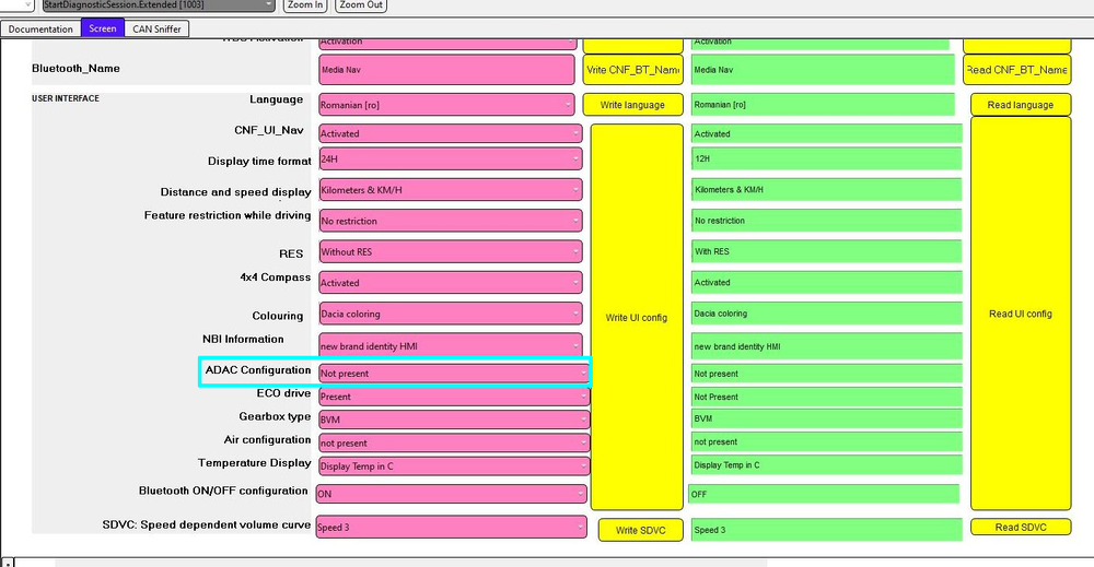

Buna seara,
ma poate ajuta cineva cu o informatie legata de o setare disponibila in ddt4all zona medianav, UI Configuration, mai exact " ADAC Configuration" ? Ce face si la ce se refera ?
Multumesc!
Se refera la configurarea unitatilor de masura consum (ex trip computer, L/100km sau km/L, volum /distanta sau distanta /volum) daca este prezenta sau nu, iar referitor la ce \cum \daca face este alta "discutie" (si ii las pe ceilalti colegi sa iti explice asta mai bine  :blink: ).
Editat de Gil26
