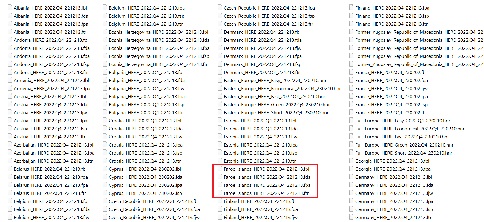

Acum 17 ore, 205 a spus:
Am o întrebare legată de actualizarea hărților + adăugarea unei țări noi pe un MediaNav Evolution (MediaNav generația 4 cu Android Auto pe fir, nu wireless), legal, că mai am garanție pe mașină. Pachetul de hărți de pe MediaNav nu conține Insulele Feroe și aș dori să le am, împreună cu actualizarea hărților existente. Am sunat la reprezentanța Dacia din Târgu-Mureș (care apropo m-au țepuit în 2020 când am luat mașina de la ei și am lăsat-o special la ei pentru actualizarea hărților, ca să descopăr acum că hărțile sunt doar 2017.Q2, deci nici vorbă sa fi fost atunci actualizate, dar trecem peste...), inițial au zis că se pot adăuga separat Insulele Feroe, apoi s-au sucit și au zis că se poate pune doar pachetul întreg care conține Insulele Feroe și atunci pierd alte țări instalate deja pe mașină. M-am uitat pe dacia.welcome.naviextras.com (oricum cei de la reprezentanță au zis că tot de acolo iau actualizările) și cele 3 pachete disponibile (Europa de Est, Europa de Vest și Europa toată) nu se pupă cu ce am eu pe mașină, ca să știu ce să descarc de aici. Tot ca o ciudățenie, ce naiba caută Insulele Feroe în Europa de Est??? În fine, nu știu ce să fac, ca să adaug și Insulele Feroe în MediaNav și să actualizez țările pe care le am deja, fără să pun alt pachet și să pierd câteva țări deja instalate. Versiunea de software existentă pe mașină este 1.0.13.3, dacă e cazul pot să pun și lista cu țările instalate pe mașină. Sfaturi?

@Neek: pe naviextras apare un pachet "Map of Europe", separat față de cel cu Europa de Vest și Europa de Est. Partea ciudată e că lista cu țările pe care le am instalate pe mașină nu se pupă exact cu niciunul din pachetele astea, de aceea nu știu care să-l descarc.
@t0rquemada: Da, aș putea să pun pachetul cu Europa de Est ca să am Insulele Feroe, dar atunci aș pierde țări din pachetul cu Europa de Vest care sunt pe lista de vizitat anul viitor, și atunci iarăși o iau de la capăt. Știu, vreau și cu sufletul în rai și cu...
Deci să înțeleg că nu se pot șterge / adăuga hărți doar pentru o țară, ci doar obligatoriu tot pachetul? Dacă nu permite memoria dispozitivului, aș putea șterge țări pe care sunt sigur că nu le voi vizita niciodată ca să fac loc pentru cele care mă interesează.
Mda Feroe Faroe..
Inițial la gen 1 aveai doar o Europă full, apoi de la gen 2(apoi gen 3 și gen4) au rupt-o in 2 pentru că nu încăpeau în memoria disponibilă și pentru că încasau mai mult.
Dacă ai o licență activă legal, poți cumpăra incă una pentru cealaltă europă, iese un ghiveci dar ai loc pe navigație.
Da, nu poți adauga legal,  decât ce e disponibil ca pachet sau separat
https://dacia.welcome.naviextras.com/available_contents_en.html
