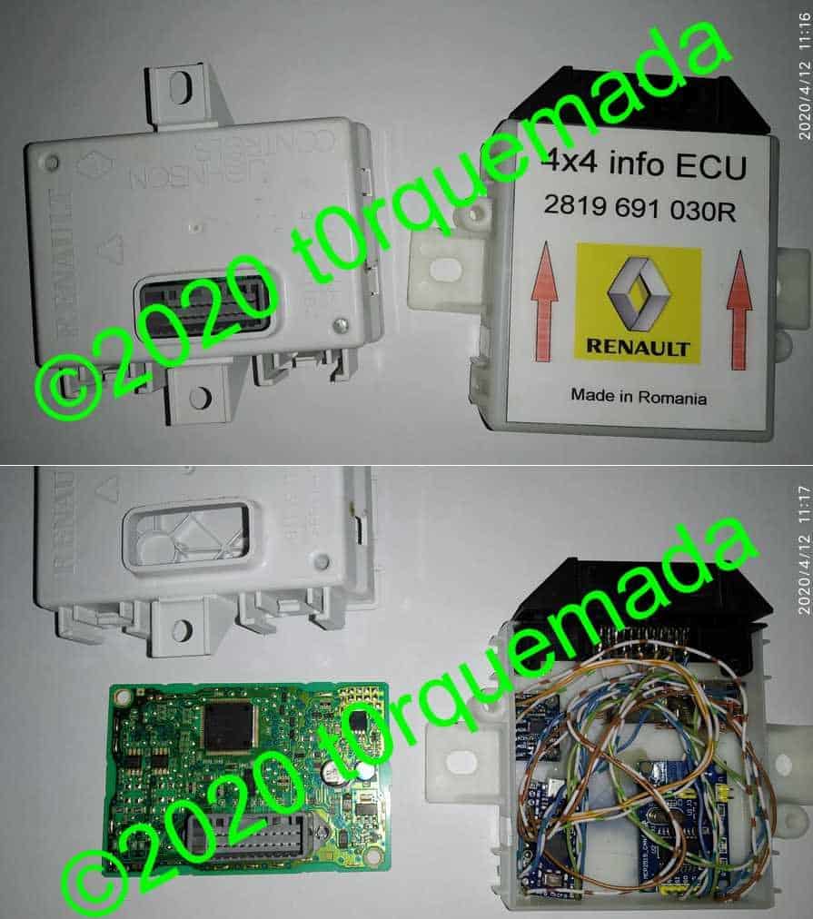

@SCM totul depinde de echiparea hardware a masinii tale. Apoi se activeaza din computerul de bord si/sau din MediaNav in functie de cerinte atat cat stie si poate hardware-ul masinii sa iti furnizeze.
Multiplexorul BIC iti transleaza cum se vede la colegul @Mak consumurile si temperatura exterioara pe MediaNav.
Pentru 4x4 mai trebuie un al modul aditional pentru a transla si aceste info in MediaNav.
Oricum alegi pe cineva din apropierea ta si cred ca te rezolva cu acestea. Nu e o mare filozofie.
Editat de Neek
Adică : Întâi se verifică mașina apoi se montează.
Multiplexorul e cel din partea stângă a pozelor și oficial pe Duster ph2 ai doar temperatură exterioară și Eco2drive, 4x4info e disponibil doar pe Duster ph3
Cel din partea dreaptă e un "multiplexor" fals (via Pitești) care face de toate(inclusiv cartofi prăjiți) doar că fiabilitatea/stabilitatea lui e zero - care vrea să testeze pe banii/mașina/timpul lui e liber să o facă... dar în momentul în care îl recomandă și vinde ca înlocuitor direct al multiplexorului original se încadrează la categoria țepar.

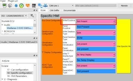

@SCM apoi dupa verificarea hardware si achizitionarea multiplexorului trebuie activata temperatura exterioara (C) si DrivingECo2 din Micom si\sau un program de diagnoza. Pentru ambele se pot gasi destule informatii. Daca nu doresti insa sa te "complici" atunci poti apela la cineva care a mai facut asta.

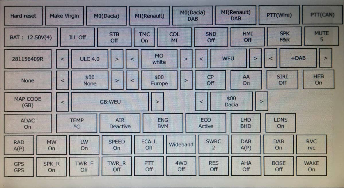

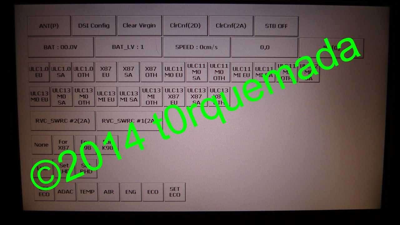

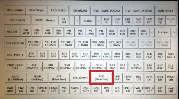

Pentru o informatie clara si comparativa, nu doar subiectiva, pentru cine intereseaza mai jos sunt cele 3 tipuri de MICOM (din arhiva proprie). Unele butoane au aceleasi functii (cum ar fi ECO si TEMP spre exemplu) , multe altele nu.
MN1 Standard:
MN2 Evolution
MN3 Evolution 2.0
