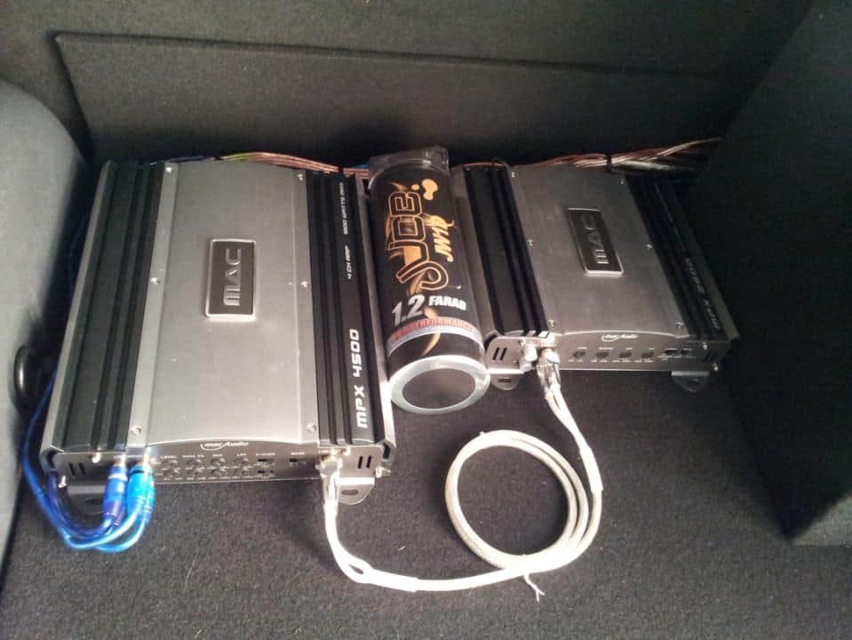

apropo de in-car entertainment, dupa ce ridic masina de la dealer maine urmeaza sambata sa-mi pun pe ea doua amplifuri (unul pentru subwoofer, altul pentru boxe) - mai exact mac audio mpx 2500 legat in bridge (pe care il am deja pe alta masina, doar il mut) pt subwoofer si mac audio mpx 4500 pentru boxele din masina; voi pastra HU media nav cu care vine masina, interfatarea o sa o fac cu filtre hi-lo; boxele vor fi in-phase, pe fata cu tweeter separat, pe spate coaxiale; revin luni cu poze si modul in care am tras firele, inca e o necunoscuta pt mine, mai ales ca am nevoie si de o statie de emisie radio de 100W pentru uz intern al firmei; sper sa fie de folos cuiva care vrea asemenea "nebuneli" pe masina :)

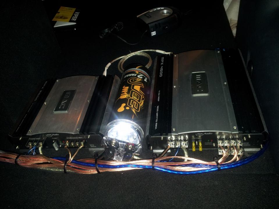

Am promis ca revin cu mai multe informatii despre proiectul meu "multimedia".

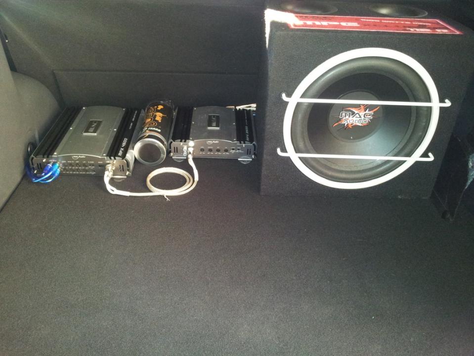

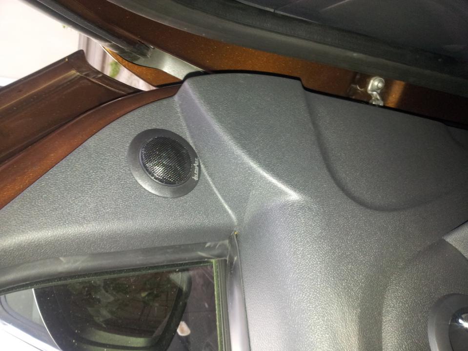

Amplificatoarele sunt MAC audio, 4x80W pe usi si 1x240w in punte pentru subwoofer (RMS ambele). Boxele pe fata sunt In-Phase cu tweeter separat montat in dreptul oglinzilor (XTC5CX), iar pe spate tot In-Phase, dar coaxiale (XTC13.2). Nu este un sistem care sa sparga peretii blocului de langa masina, dar se aude absolut impecabil, lucru pe care de fapt mi-l si doream (nu puterea in sine). A fost conectat la medianav-ul original cu convertoare hi-lo.

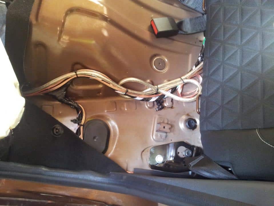

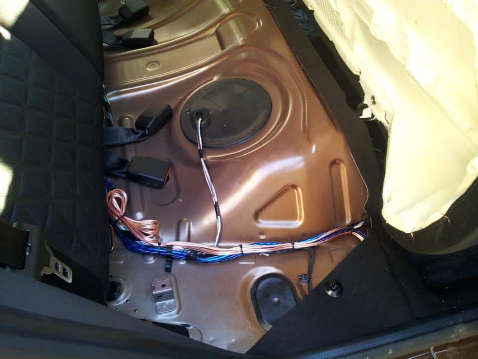

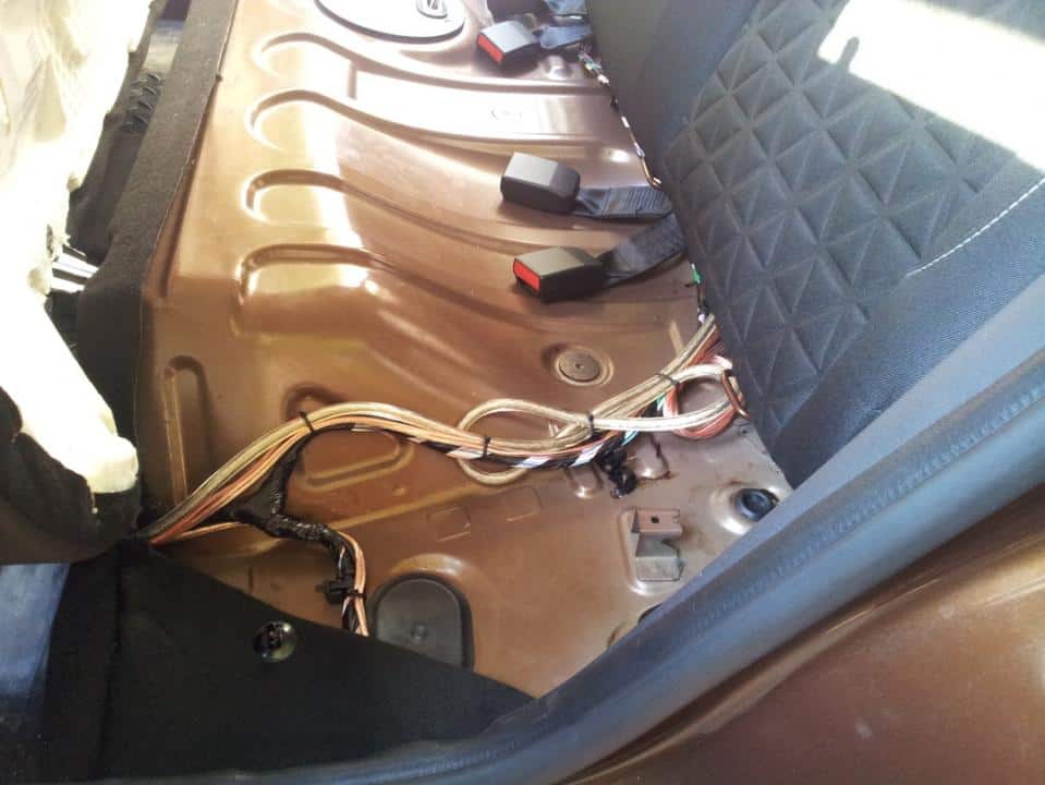

Am mai pus un condensator de 1.2F pentru a compensa caderea de tensiune cand intru in emisie pe statia radio iar electrica am tras-o pe partea opusa a masinii fata de cablurile de semnal audio low-power. Montajul a durat cam 6-7 ore, din pacate pe o caldura de 35+ grade.
rabatez bancheta si le dau mai incolo, am lasat rezerva de cabluri sub bancheta si pot sa le trag inclusiv pana la stadiul de a le pune sub bancheta rabatata, in spatele scaunelor. Exista pana la urma un compromis in toate :)
Nu ar fi mai bine sa fie montate pe laterala stanga (vertical)? Ai avea si loc in portbagaj si nu ar mai fi nevoie sa fie mutate in caz ca este necesar un volum mai mare la portbagaj.
