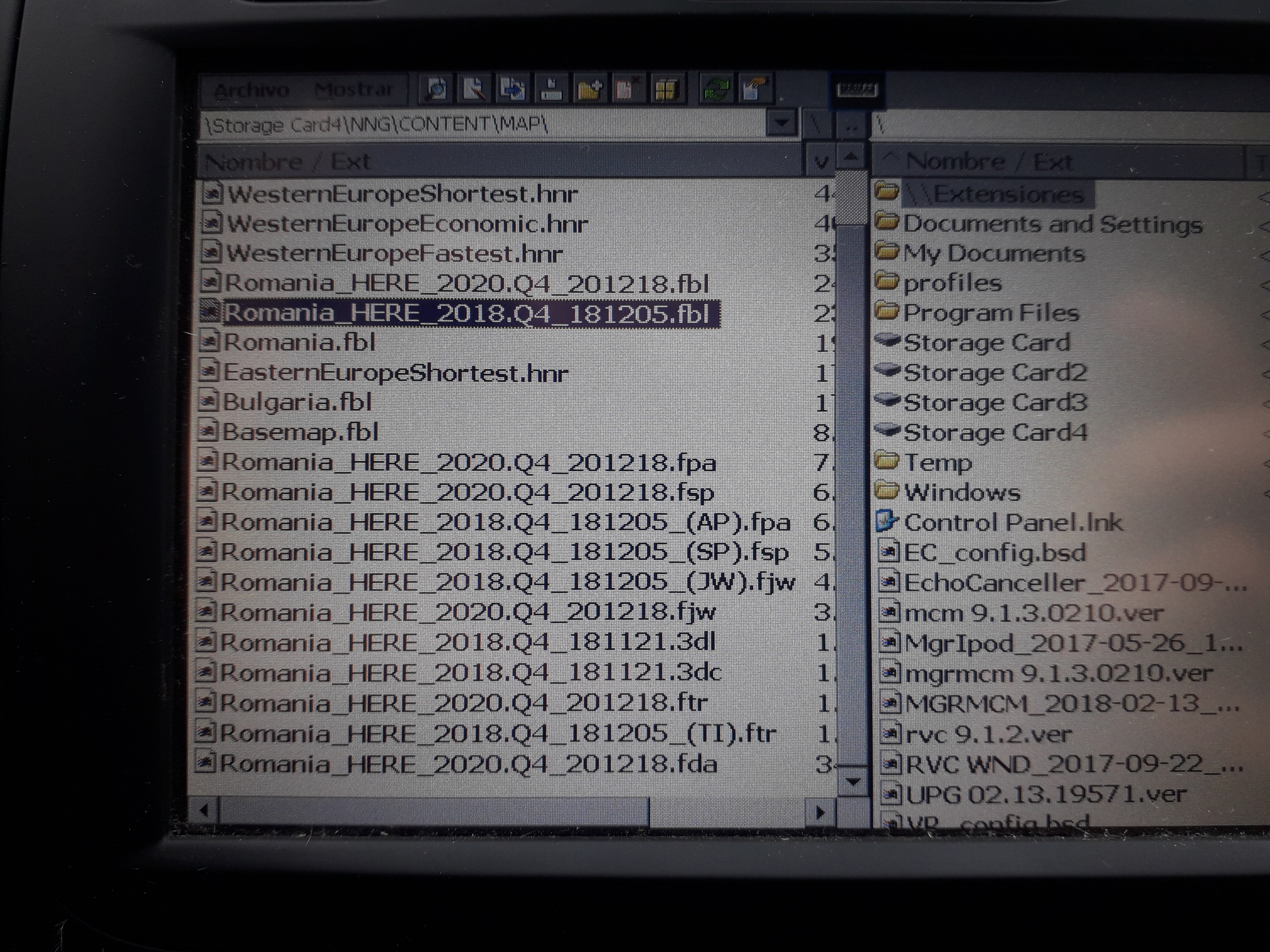

La 13.04.2021 la 18:18, Gabi68 a spus:
Am actualizat harta Romaniei dar mi-au ramas hartile din 2018.
 Pot sterge hartile din 2018 si daca da e musai sa dezactivez serviciul  NNGNAVI2.EXE?
Chiar acum, Tedin a spus:
@Gabi68 unde gasesc fisier NNGNAVI2.EXE si ce actiuni intreprind pentru dezactivare?In alta ordine de idei cum fac pentra ca Total Comander sa imi afiseze informatiile in engleza?Am folosit de cateva ori si era default in engleza si deodata mi-au aparut in spaniola.Am vazut la un moment dat un tutorial despre setarea de limba dar acum nu mai dau de el.
