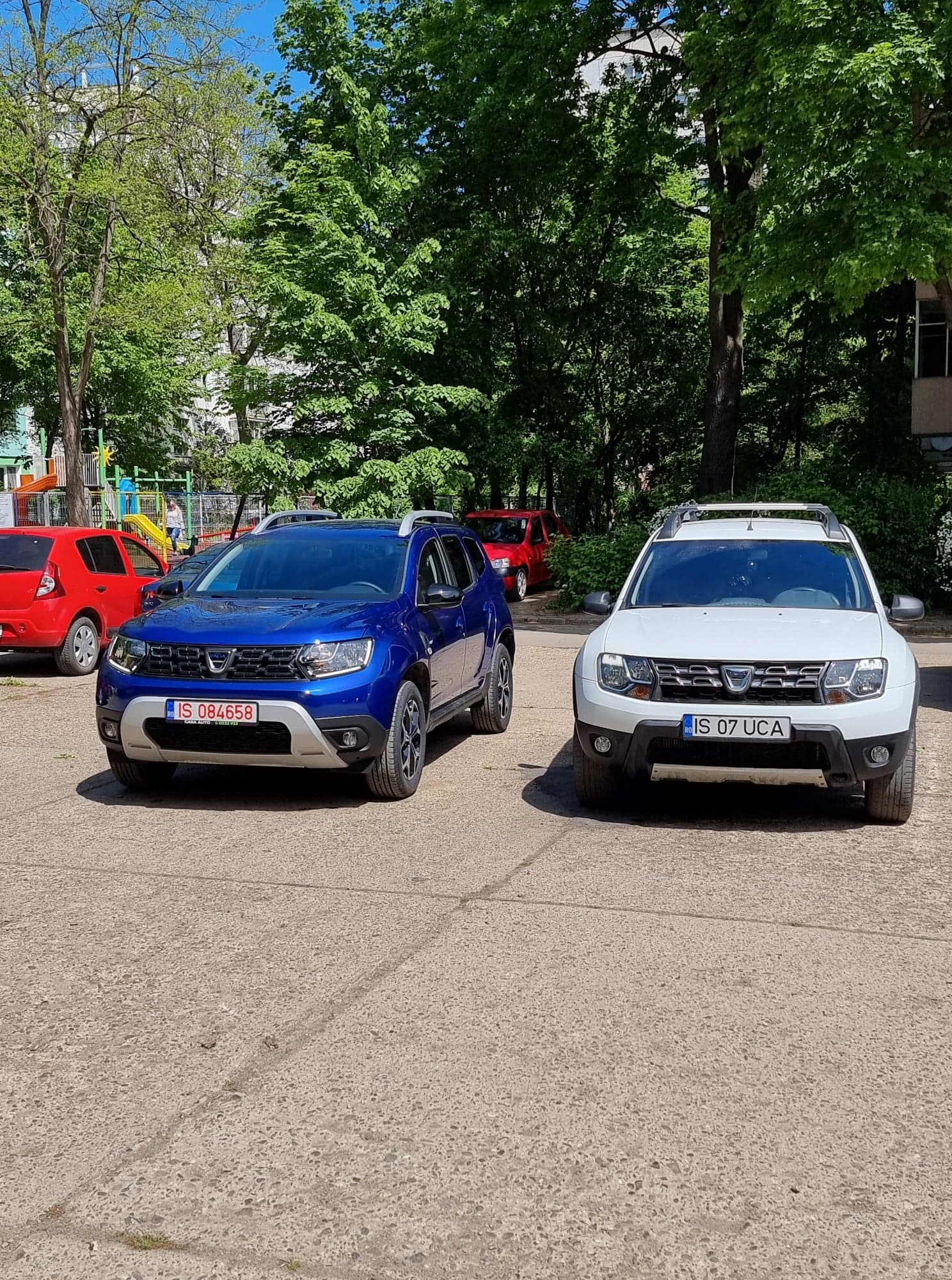

rezolvat...merci..vroiam doar sa-i schimb skin-ul la medianav...masina are abia  3 zile de cand a iesit din reprezentanta...o mai lasam o perioada.
la prima vedere 1.5 dci 115 (2021) e mai agila ca fratele mai mare de 1.5 dci 110 (2017)
