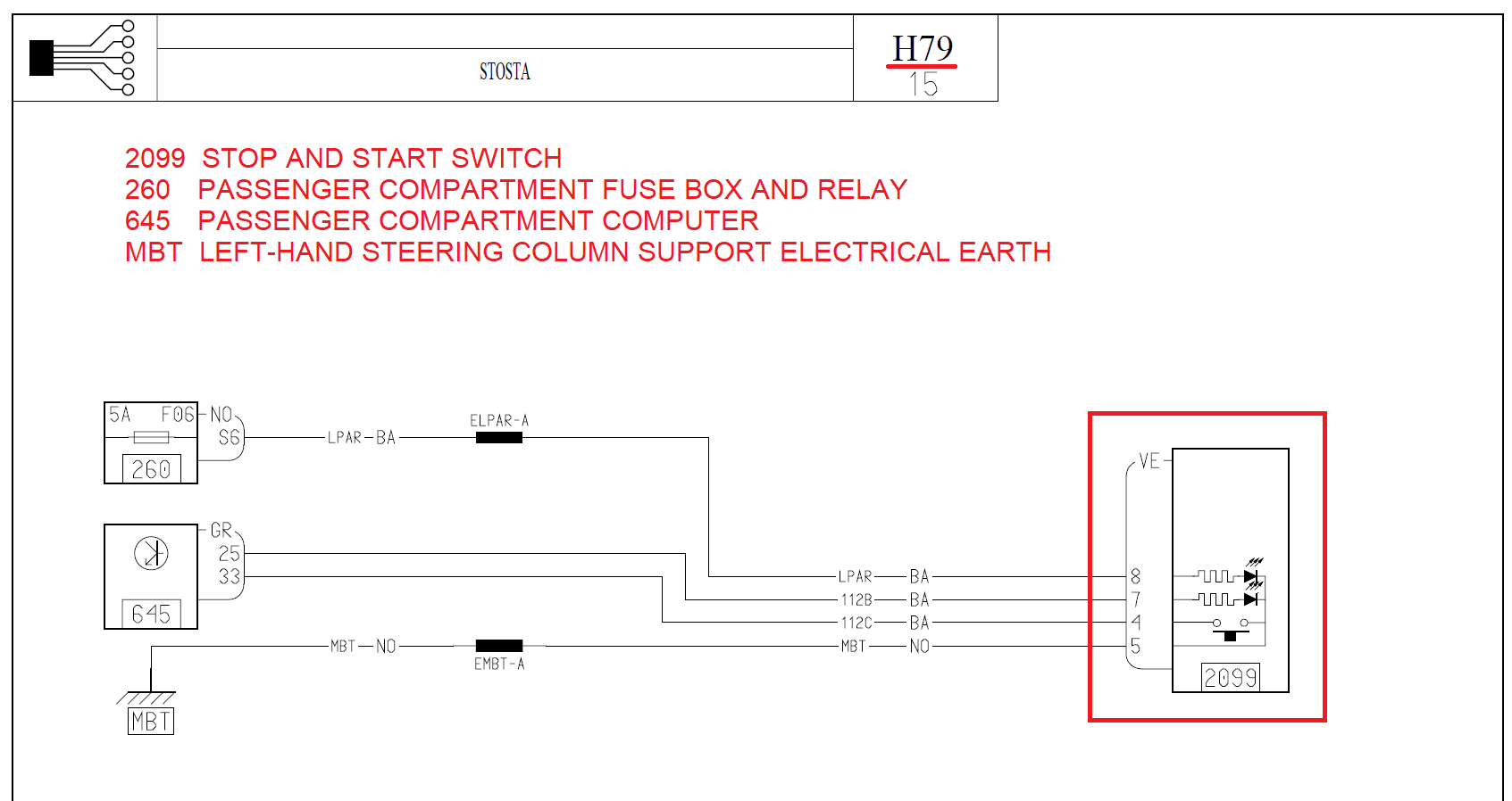

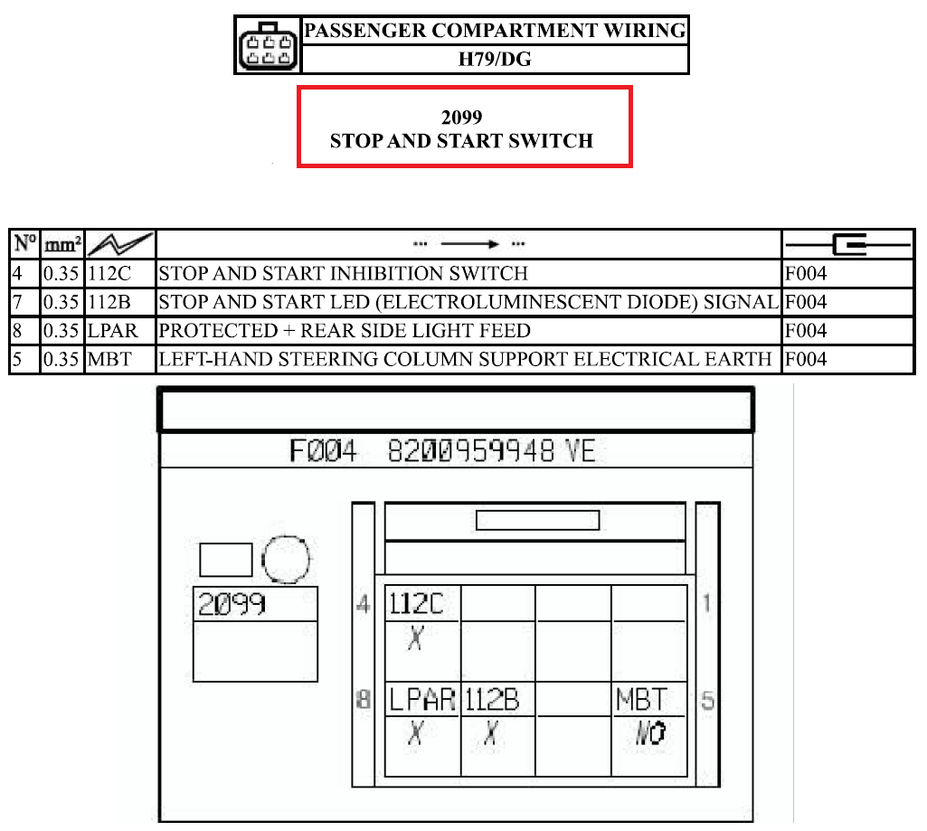

Pentru ca mi s-a cerut (si tangential la schema din pagina #4 citata de @volverine de la @Stef13 pag. 2) atasez cateva capturi referitoare la butonul Stop &Start, poate sunt de folos si altor colegi de forum:
