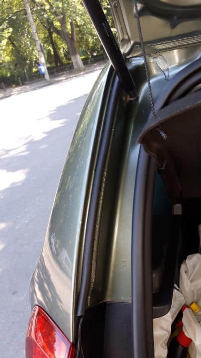

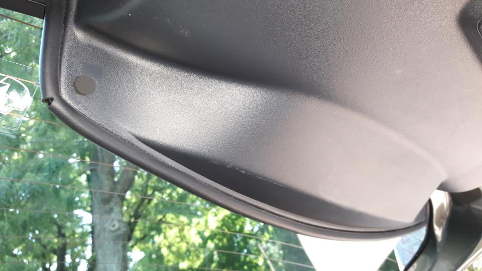

Una din imbunatatirile care le aveam in plan era sa reduc zgomotul exterior in masina. Deasemenea ma interesa si o solutie simpla care sa nu implice demontari complexe.
Intrebarea evidenta era - pe unde se aude :) ??? analizand pe unde a venit Dacia cu al doilea cheder si observand cum a intrat apa odata la spalatorie am dedus ca spatiile mari din usa inca permit zgomote sa caviteze si aerul sa faca presiune slabind ermetizarea. Deasemenea praful adunat pe pragurile din spate imi dadea de inteles ca aerul inca circula bine pintre cele 2 chedere Dacia. Asa ca am decis sa adaug al 3-lea.
Am luat niste chedere negre de la tarabe cu adeziv (25 roni 4m dublii) si testat unde intra fara sa obtureze usile. Totul pare ok pe pozitiile respective.
Cat despre reducerea sunetului, pot sa zic ca aud motorul mai bine acum si simt lipsa in urechi a zgomotelor de fond de strada. Overall o reducere de 40% a zgomotelor laterale de strada si spate. Inca nu am reusit sa o testez la viteza sau sa vad cum se comporta pe ploaie. Deasemenea nu stiu cat vor tine. Cert e ca daca instalati asa ceva, si le dezlipiti, daca ramane lipici sa il extrageti cu o bucatica de cheder cu adezivul pe el, altfel il intindeti cu carpe. Cateva tamponari usoare si se lipeste inapoi pe cheder. Deasemenea sa le dati si cu niste silicon lubrifiant (spray) cu o carpa dupa instalarie.
Am mai detectat sunet ramas - venind de la roata din fata, ramane sa adaug cheder si pe totcul fata al usii si sa vad diferenta.
Revin cu ultimele modificari si deasemena o sa detaliez probleme, se mai dezlipesc ele pe la colturi, dar nu e grav.
Hope it helps,
Cheers

Si pozele pt cine vrea sa isi faca mega-antifonare (*fara interior usi): Greutatea aditionala adaugata masinii e undeva la max 4 Kg overall.                       (*

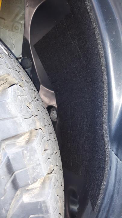

Pentru antifonare zgomot anvelope am incercat o solutie de lipire pe plastic cu resturile de material avute. Fiind lipite pe plastic nu risc tabla si daca le zboara la spalatorie, macar am invatat ceva. Posibil iarna sa le smulga gheata. Vedem... cam 10 roni e metru partat.
Din ce observ zgomotul de anvelopa a scazut cu aproape 40%. Sunt mai suportabile ATurile la 60-70KM/h unde cavitau.

Din testele mele - cel mai mult ajuta chederele adezive la usi pt ca cele din fabrica se lasa si au zone pe unde incepe aerul sa patrunda. Cat despre antifonul pe carena rotii, pot sa spun ca a scazut zgomotul de roata la acceptabil. Eu am BFG AT KO2 si la 60-70 Km faceau un vuiet ca sinele de tren.
In mod cert am sa dau carenajele jos si o sa le lipesc pe spate niste antifon din ala autocolant. In alte parti o sa dau cu Spray Nigrin cu Bitum.

All in all - cu 100 de roni si munca ta, scapi de peste 50% din zgomot - chedere+antifon carenaj si un spray Nigrin Bitum. Chiar eram fericit azi la volan cand imi ciuleam urecile sa aud ceva trafic.
