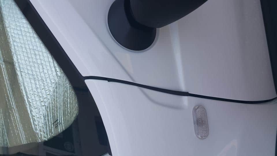

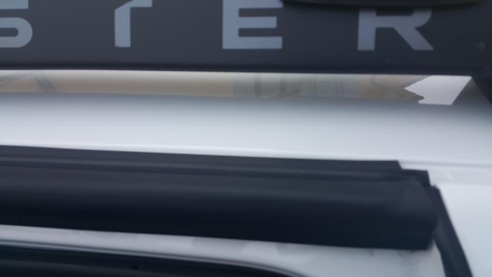

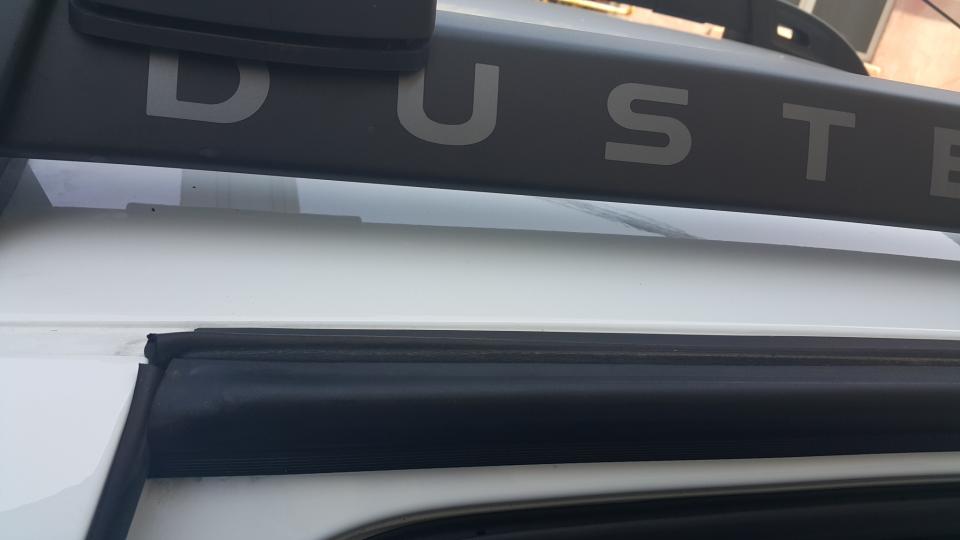

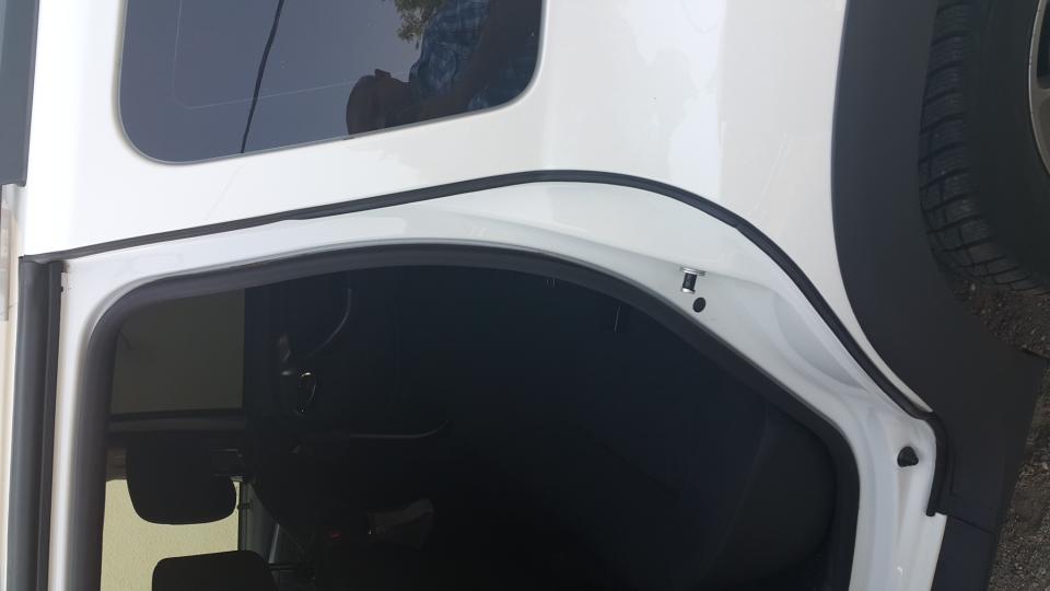

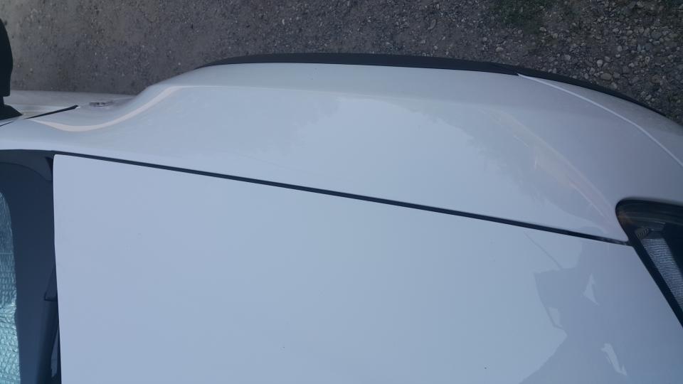

La Duster-ul meu iata ce am facut

Inainte am avut un Logan ph2, la care tot asa am aplicat prin diverse zone acel cheder negru profil tip D.
Sotia are un Renault Symbol la care tot asa pe unde "calca" usile am aplicat acel cheder.

Uraaaa... ma bucur mult ca nu sunt singurul cu chedereala. Eu am ales o cale mai ascunsa a chederelor.
