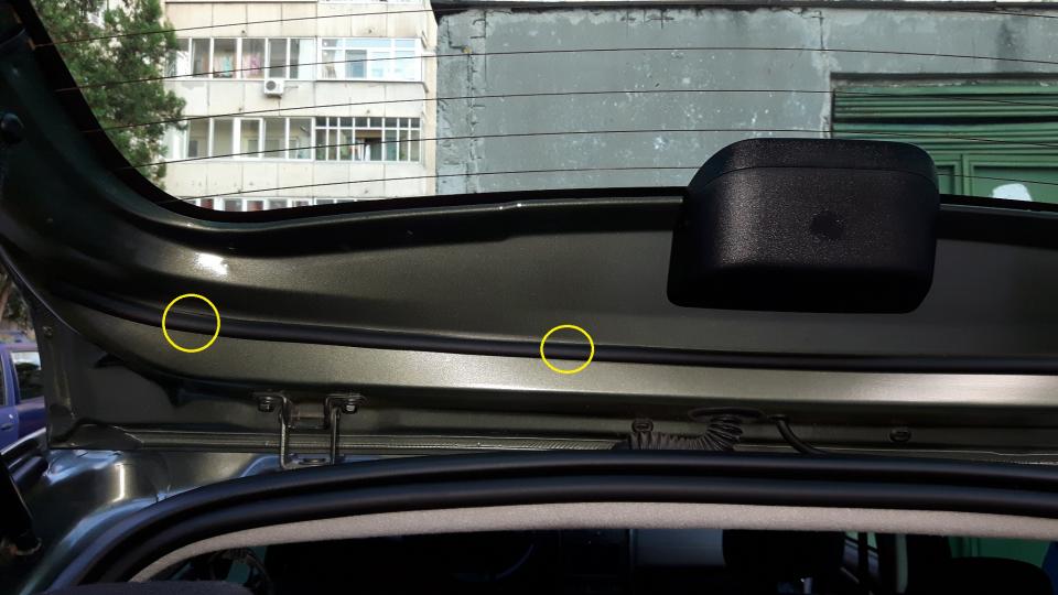

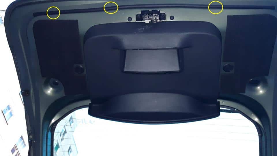

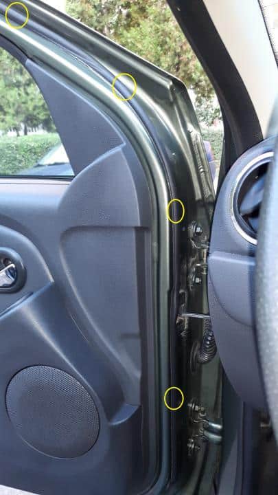

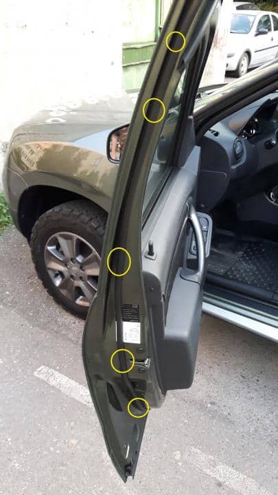

Si pozele pt cine vrea sa isi faca mega-antifonare (*fara interior usi): Greutatea aditionala adaugata masinii e undeva la max 4 Kg overall.                       (*
Salut Dusteristi,   Una din imbunatatirile care le aveam in plan era sa reduc zgomotul exterior in masina. Deasemenea ma interesa si o solutie simpla care sa nu implice demontari complexe.   Intre
Când se reinventează roată, ai impresia că e nemaipoment. Ghinion, încă din 2014, la brazilieni e un cheder special ce blochează intrarea aerului în partea superioară a portierelor
Am descoperit niste pozitii mai bune la usa sofer si am testat-o si pe autostrada, se pare ca majoritatea zgomotului era pe la pilon usa. Acum de la 130km/h in sus nu mai e vajaiala aia de nu te auzeai om cu om. Deasemenea am mai antifornat si pe la porbagaj.
Cel putin usa soferului e stas si ma apropii de nivelul Skoda Octavia ca zgomont perceput de sofer. Pe stationare sunt oricum mai bine ca la Octavia. La porbagaj nu sunt sigur ca le-am nimerit, sa vad cum se lasa pana maine.
Luni o sa ii pun pe cei de la Mudster sa confirme :) Cauciucurile imi mai caviteaza doar la 65 Km/h, insa e decent in rest, mult peste fata cum era initial.
