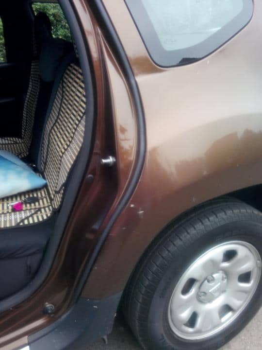

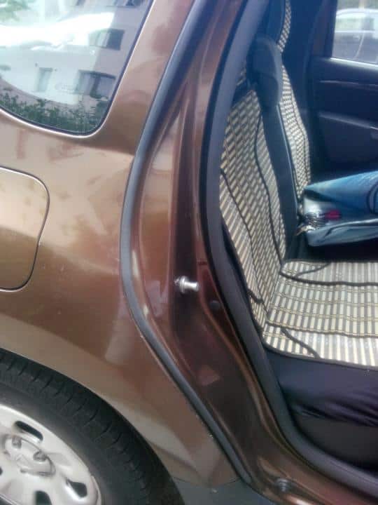

Si pozele pt cine vrea sa isi faca mega-antifonare (*fara interior usi): Greutatea aditionala adaugata masinii e undeva la max 4 Kg overall.                       (*
Salut Dusteristi,   Una din imbunatatirile care le aveam in plan era sa reduc zgomotul exterior in masina. Deasemenea ma interesa si o solutie simpla care sa nu implice demontari complexe.   Intre

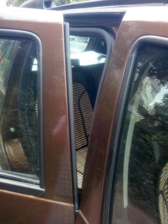

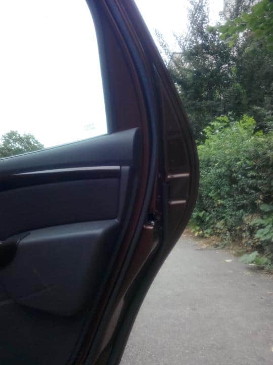

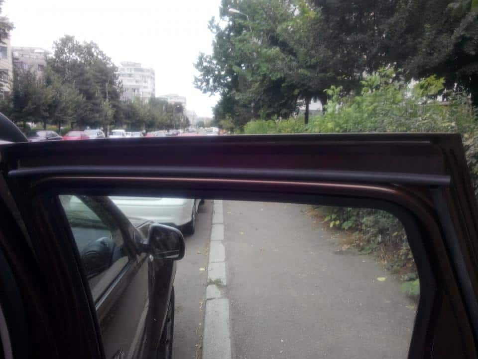

Când se reinventează roată, ai impresia că e nemaipoment. Ghinion, încă din 2014, la brazilieni e un cheder special ce blochează intrarea aerului în partea superioară a portierelor
sunt de la dedeman
3.5 ron / m
le-am verificat acum pe mașină și sunt ok...( doar unul se dezlipise cam 0.5 cm - se dezlipise el de pe bandă, nu de pe mașină; nu se observa - am tras eu ușor de ele să văd dacă e vreunul dezlipit - în partea de sus la o portieră spate...acolo unde probabil călca mai rău pe el..)
Editat de quarelin
Chederele cumparate de voi nu au banda adeziv 3m.La temperatura mare se dezlipesc. Unii au lipit cu silicon sau prenandez..... . In plus sunt mici - nu le poti folosi decat putin la capota motor si intre usi.
Am comandat pe Aliexpres chedere D big si P type care au banda dublu adeziv 3M.
Cand le primesc si dupa ce le montez postez poze.
