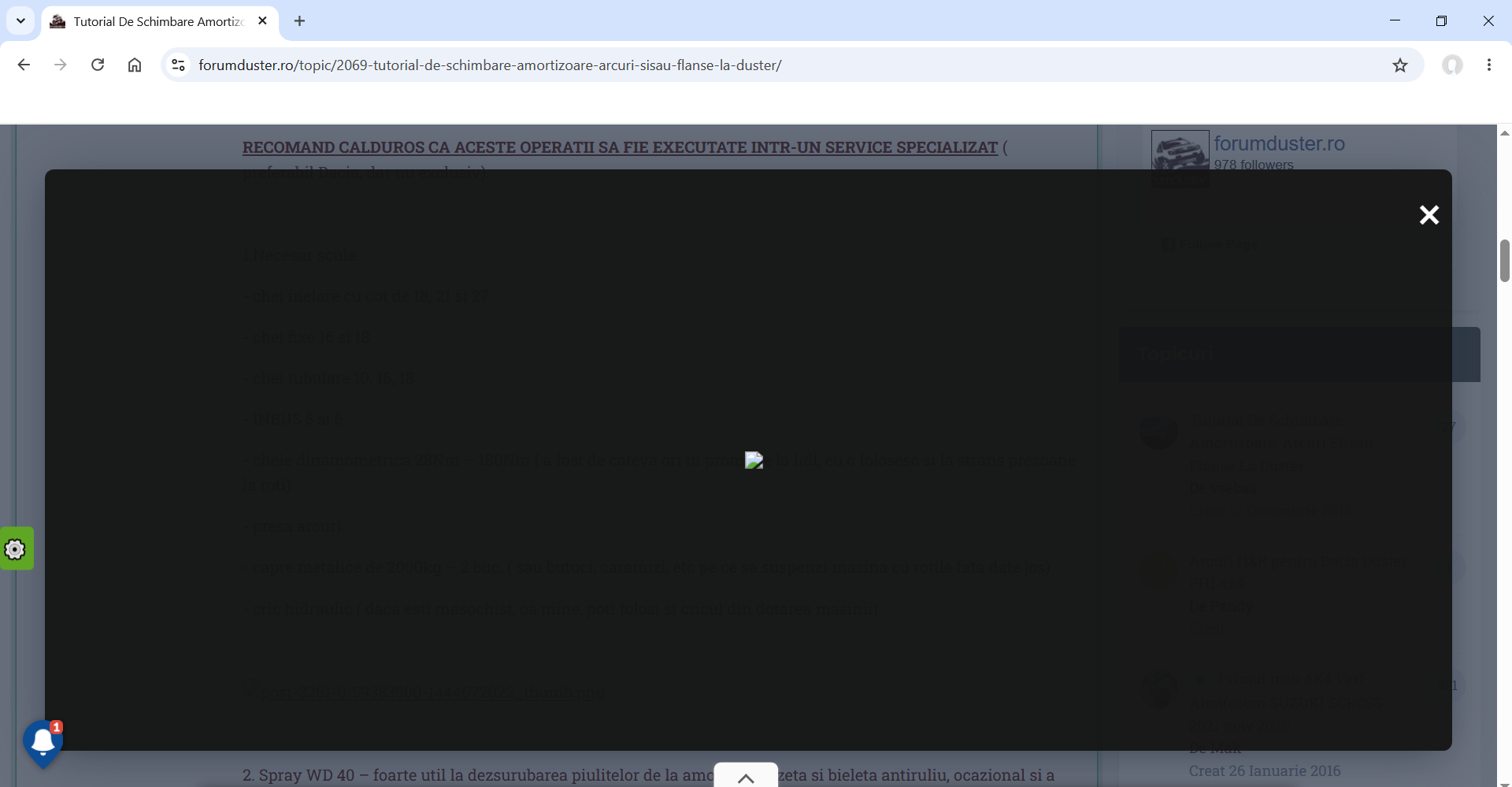

Se poate sa precizati va rog cu ce browser se pot deschide pozele atasate in primul post din acest topic? Eu am incercat (cu diferite browsere si acum dar si in urma cu cativa ani sa le deschid si NU am reusit, tot asa apar:
Si acesta este postul cu doua pagini in urma din 15 August 2024

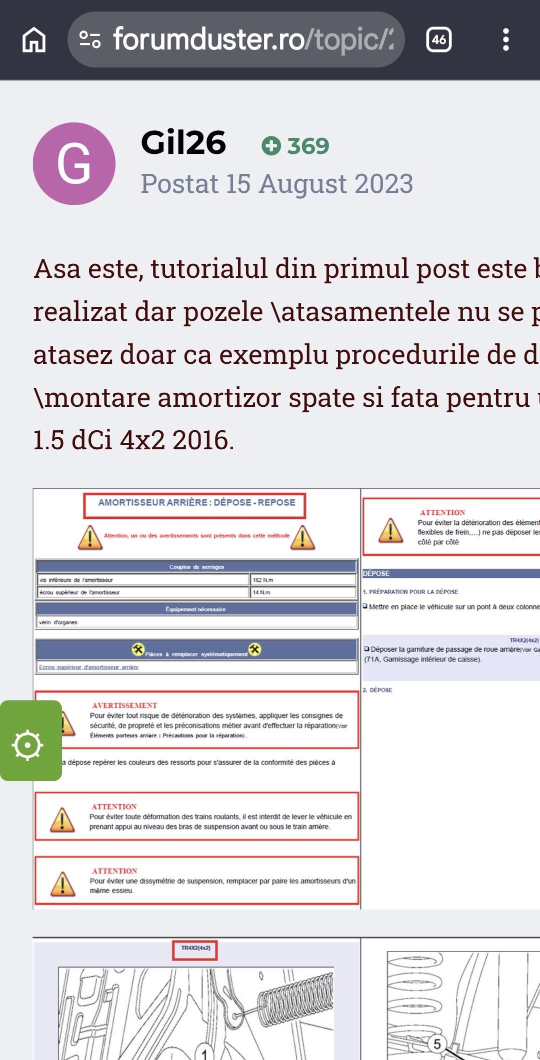

Scuze, 15 August 2023 :
La 15.08.2023 la 19:07, cosminel24 a spus:
Salut. Dacă am Duster 4x2, pe spate sunt alt tip de amortizoare, procedura de schimbare, este ca la, Logan? Va mulțumesc.👍 De ce nu pot, vedea fotografiile?

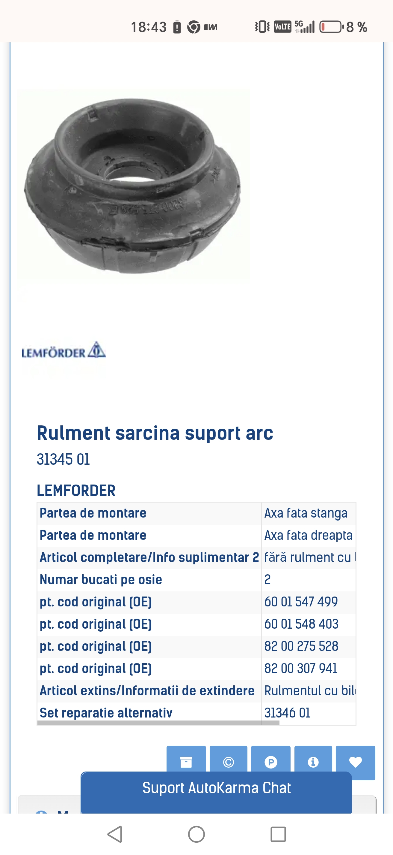

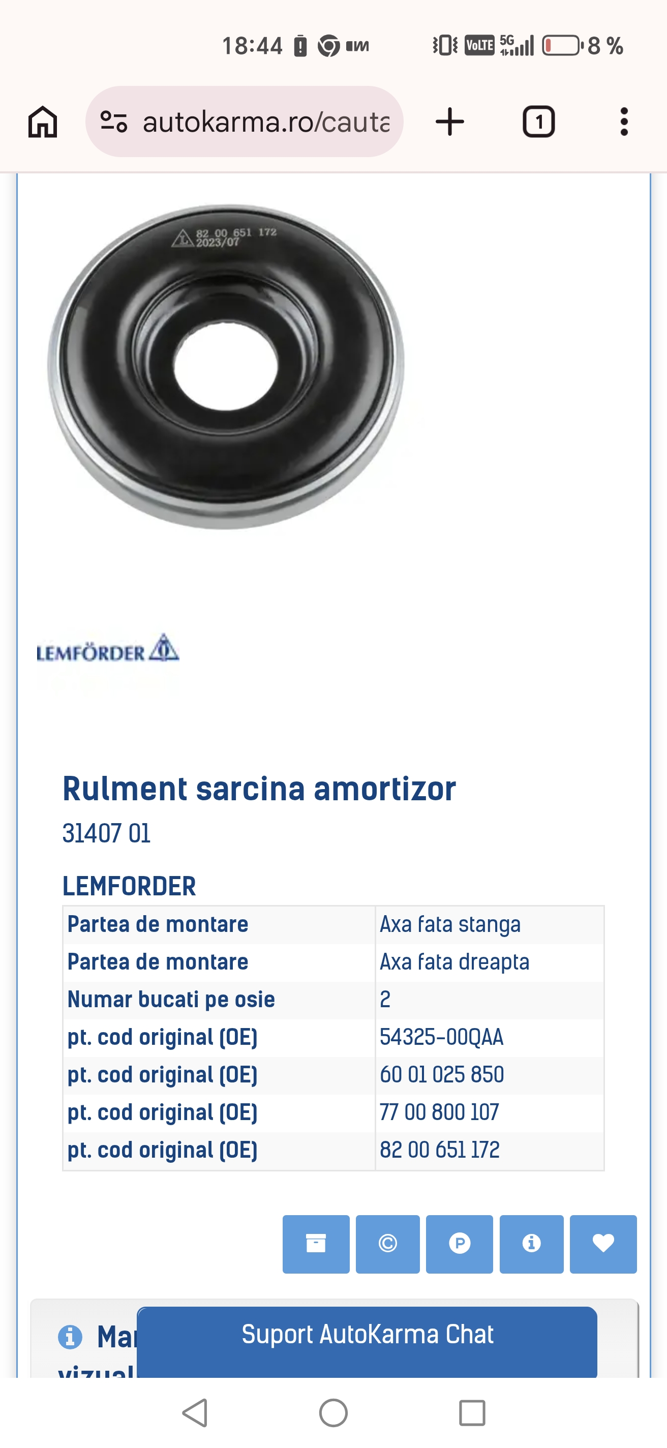

Vreau sa înlocuiesc aceste piese se aude o bătaie când plec după loc mai agresiv. Am luat o mare groapa pe stânga arcul este bun, amortizorul nu este curs. Ma gândeam sa schimb flansa+rulment. Ați mai montat, acest producător? Mulțumesc!
Am găsit și aceasta varianta.
Editat de cosminel24
Am adăugat ceva.
Nu am montat pe Duster dar Lemforder este o firma buna! Ai încercat sa afli preturi si pe pieseautoarges?
