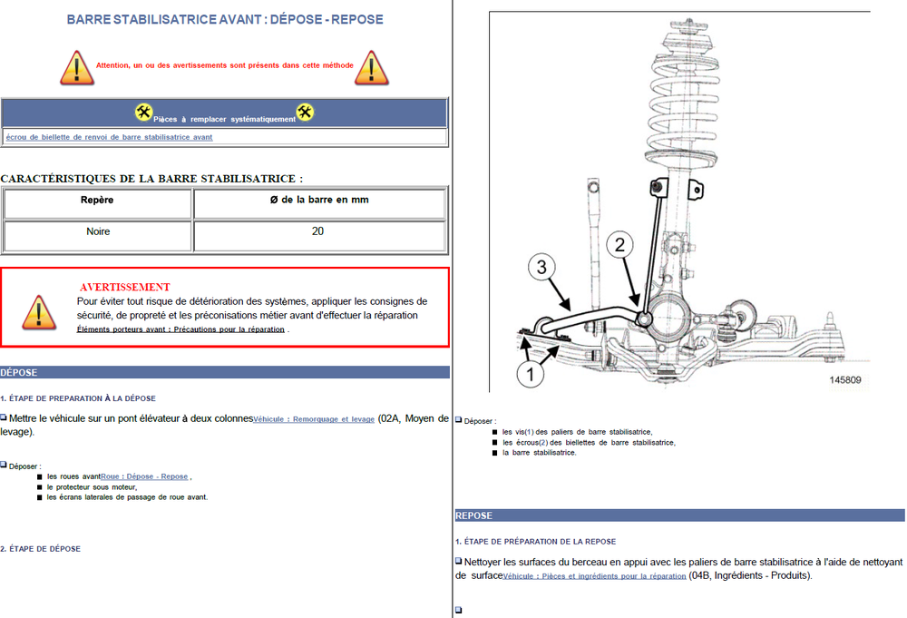

Bieletele antiruliu fata se potrivesc cu cele de pe spate? (Dacia duster). La ce orificiu de prindere de pe telescop (spre fata masinii sau spre spatele masinii ) se prind bieletele antiruliu fata?

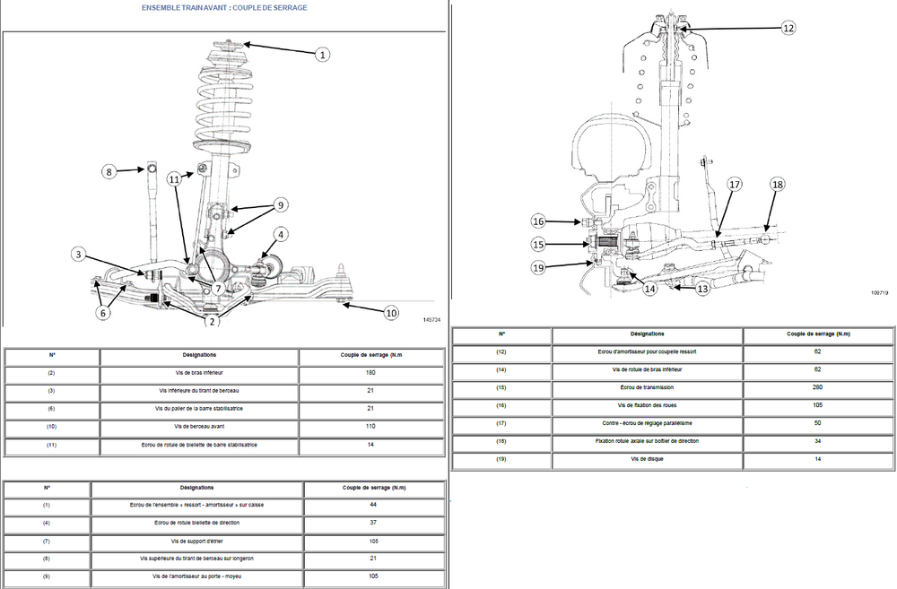

Buna seara. Astazi am schimbat flansele si telescoapele pe puntea fata, iar dupa ce am montat totul la loc am observat ca la telescopul din dreapta, acea palarie care vine deasupra clopotului sta mai sus decat  cel din stanga. Care ar putea fi cauza? Si inainte sa le schimb statea la fel. Multumesc.
