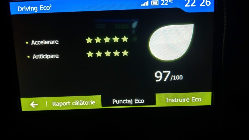

,,Punctele eco la vreo 94%"
De ce nu ai făcut poză și la ecran cu punctajul ECO?

eram cu 2 copii (2+6 ani) in spate, si-asa sa cer mobilul (intrebuintat la chestii mai serioase -> jocuri) sa fac 2 poze la kilometraj si consum...a fost cam mult... inainte sa-i dau reset... dar minim cat sa am de introdus in aplicatie... acasa.
cel mai mult am scos 97% punctajul de eco..la drum de 220km. media e pe la 94-95%. la mers in oras iese ceva mai mic 85-90%...stopuri multe, in fine..asta din ce am apucat sa vad pana am iesit din oras. am pus cateva poze cu punctaje pe topicul cu dusterul meu.
oricum e condus batraneste... mers mult pe pilot automat 80-90kmh, de rodaj. astia 2800km sunt mare parte pe B-Marasesti tur/retur...de weekend.
uite, un intors de la tara..fara copii (poze si cu punctajul)..pe racoare...n-a intrat AC-ul (pus pe auto 24C) aproape deloc...2 persoane 4x2+Eco+mult pilot automat

Aha, condus bătrânește nu-i stilul meu. Ca idee la mine pe ecran apar steluțe pentru schimbare viteze și consum mediu parcă pe lângă cele 2 care le arată la tine, în total sunt 4 linii cu steluțe și muult mai greu se scoate un punctaj bun. 😀😀😀
Scuzele mele, este cu 3 rânduri doar :
- Accelerare
-Schimb viteze
-Anticipare

posibil sa fi comasat intre timp schimbul de viteze cu anticiparea?
ca sa scoti punctaj bun pe eco si consum mic tre sa apesi frana (ca sa decuplezi pilotul)/sau sa iei aceleratia cu 2-3-400m inainte de intersectii/giratorii/stop in functie de posibilitati etc...sa eviti variatiile de viteza...gen accelerzi pana in podea 100m ca sa pui frana brusca la stop...si cat mai mult pilot automat la 80-90. practic e de urmarit sa ajungi cat mai repede intr-a 6-a si s-o tii cat mai mult acolo.
asta inveti la drum daca incerci sa mergi ca un tirist..cu 90 peste tot..ca prin branza :)
