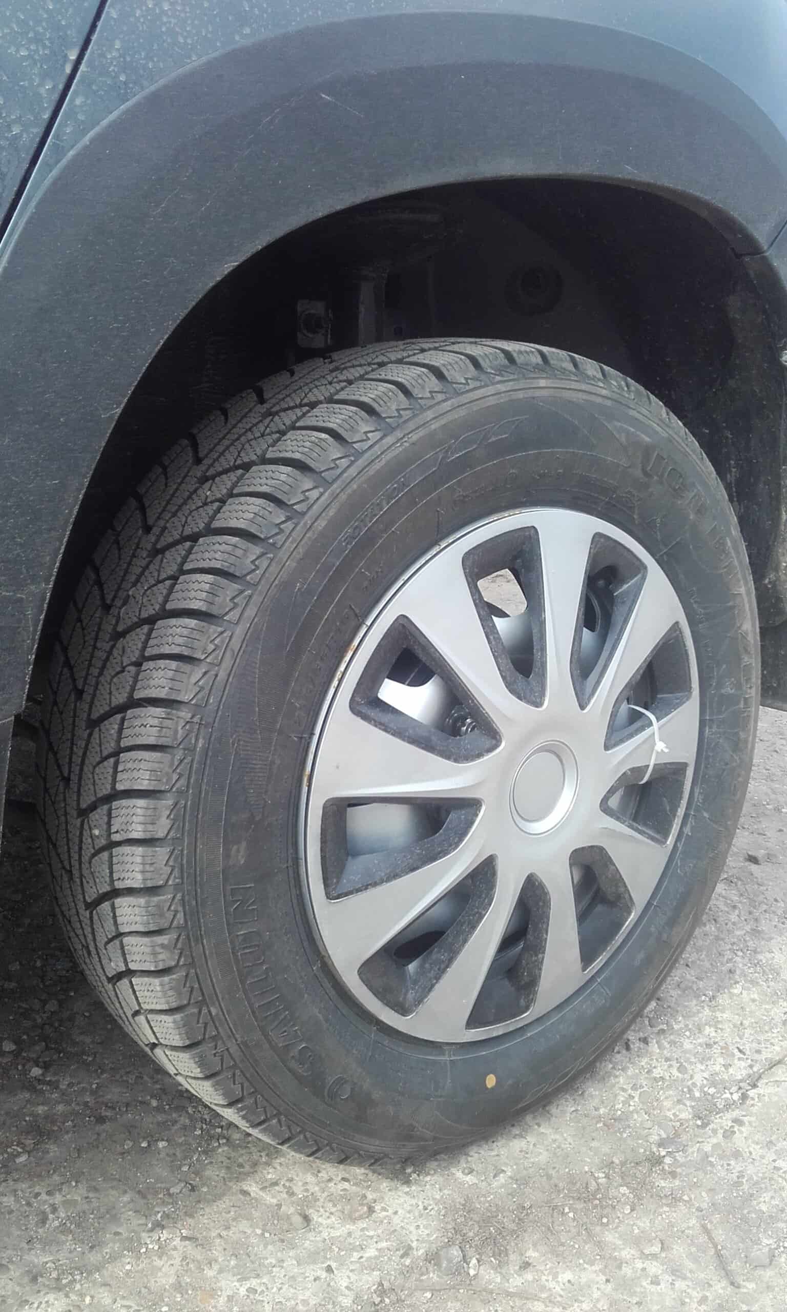

Am fost ieri la vulcanizare nici nu mi a dat jos roata si mi a aratat musafirul.
O bucata de ac de seringa .
O bucata de snur si rezolvat problema.
Umflat repede roata la 2,5 si plecat.
In 500 m hopa becul!
Abia seara m am oprit la o benzinarie la furtunul de aer si aveam asa:
Pe fata stg 2,5 dr 2,4
Pe spate stg(cu snur) 2,5 dr 2,5
Pt doar 0,1 sa nu i placa??
Daca se mai aprinde o duc la doctor.

Pe scurt ca sa intelegi cum functioneaza "setarea TPW":
1) Masina vine din fabrica cu valoarea de referinta 2,2 bar atat cat scrie cartea, orice abatere de la 2,2 bar (cu toleranta de rigoare presupun) iti aprinde martorul in bord.
2) Avand acul respectiv in mod sigur tu aveai sub 2 bar in roata, s-a declansat martorul din bord.
3) Dupa ce ai bagat snurul si ai bagat 2,5 bar in roata e logic sa ti se aprinda martorul pentru ca si de data asta a detectat o abatere fata de referinta.
4) Odata ce ai resetat TPW vei avea ca refinta presiunea rotilor din prezent, deci stai linistit ca masina nu are nimic, nu e cazul sa o duci la "doctor".
