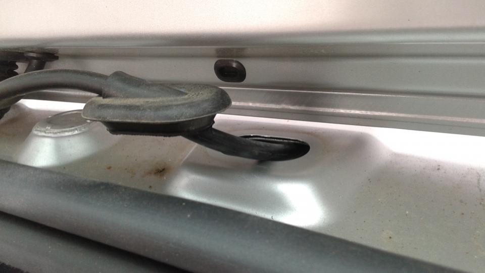

A si sosit supapa comandata azi de dimineata pe epiesa. (multumesc Negura de pont ;) )
Vreau sa o montez pe spate, unde ma doare cel mai tare, si ma gandeam sa tai furtunasul din poza, cel mai aproape de stropitor.
Este exact supapa din linkul pus de colegul Negura?

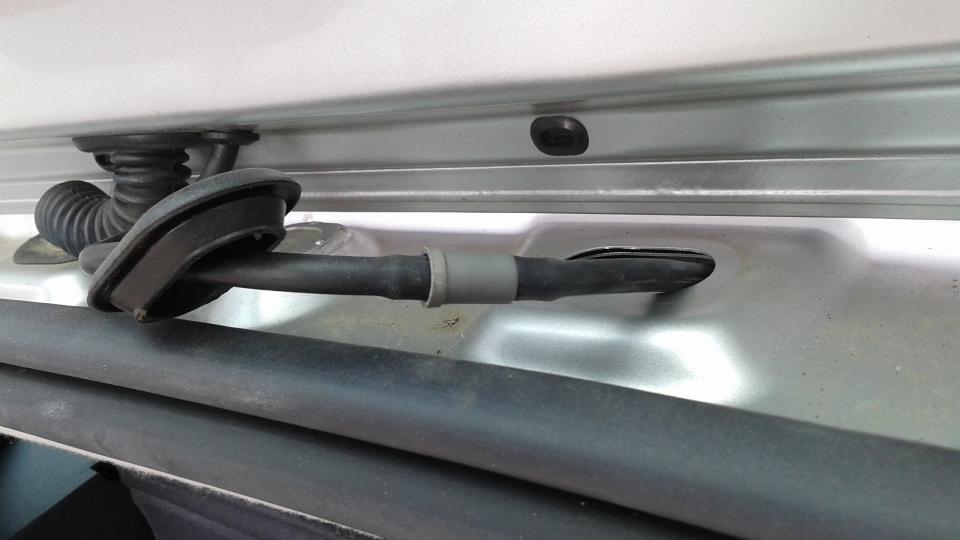

Atasat.   Am tot incercat, dar mergea foarte greu.
Exact aia din link.

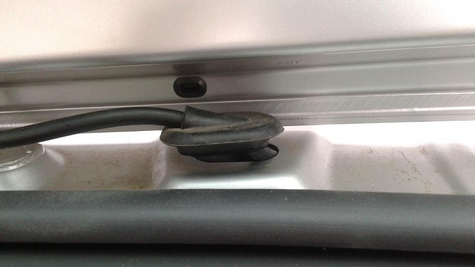

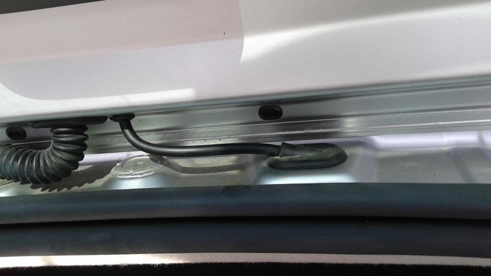

Asa cum am promis revin cu noutati. Am ales sa montez supapa sub garnitura de cauciuc din care iese furtunul. Exact cum spunea si @apashi furtunul era uscat. Dupa ce am montat supapa imbunatatirile sunt evidente, stergatorul se intalneste cu jetul de apa pe la jumatatea lunetei. Desi nu este perfect eu sunt multumit de rezultat. Oricum este mult mai bine decat inainte.
La cat de fortat a intrat furtunul pe stuturile de la supapa este imposibil sa iasa, de spart e mai greu. Am optat sa o montez acolo pentru ca am observat in iarna ca intra destul de multa zapada in zona aia si ca sa o cureti trebuie sa deschizi haionul, se creeaza o presiune destul de mare pe acolo si fiind de plastic cresc sansele ca supapa sa cedeze. In plus am considerat ca daca intre 'stropitoare' si supapa este o bucata mai lunga de furtun ramane o rezerva mai mare de lichid.
