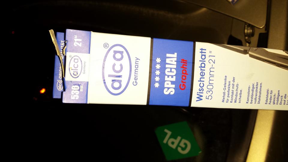

Daca tot a venit primavara, am schimbat stergatoare de pe fata. Am luat unele de la Alca de 530mm pe stanga si 500mm pe dreapta.
Sterg foarte bine pentru costul lor, de 15 lei setul.
Cred ca mergea un 540 cu 490 si disparea complet triunghiul insa pentru pasager nu era asa de placut.
