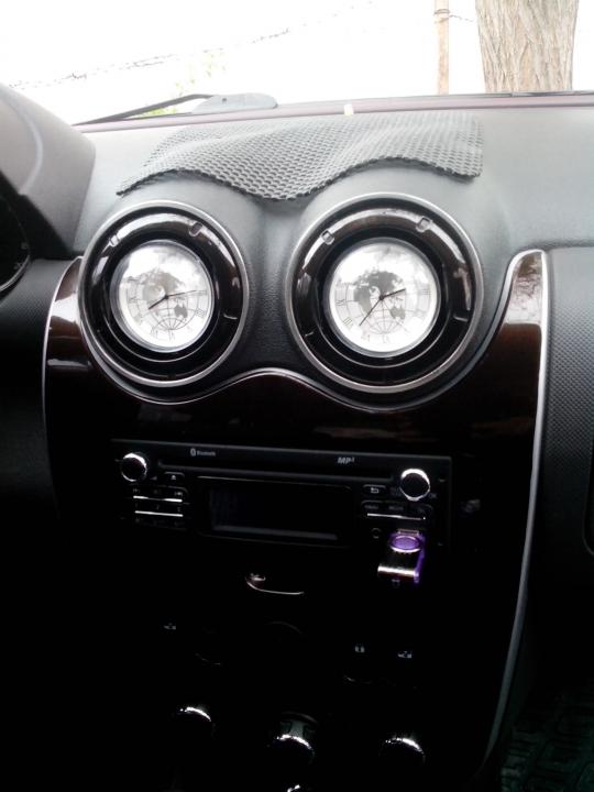

Pentru cei care doresc consola centrala pentru radio-cd 2 din am gasit chestia asta pe internet https://www.grupocha...REF.-3614.htmll. Rog a nu se considera reclama. Mi se pare o chestie draguta pentru cei care vor sa treaca la 2 din.
Exista si varianta nemtilor aici care si cu vre-o 30 de euro mai ieftina :)

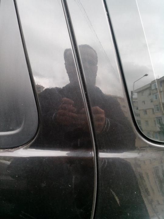

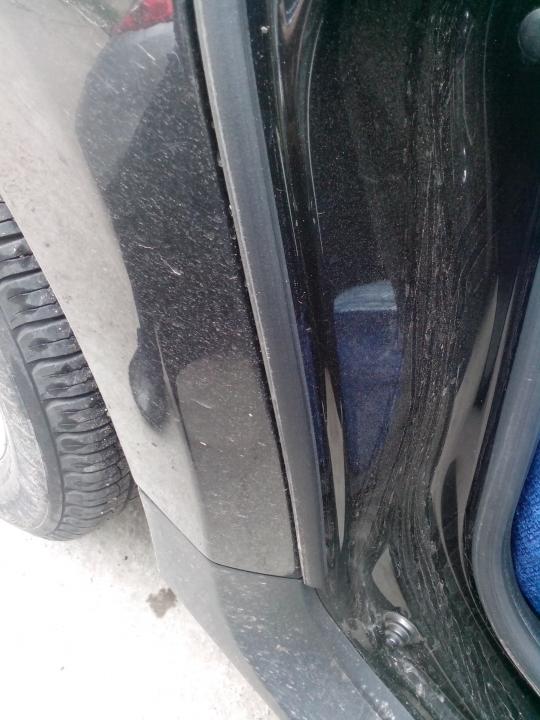

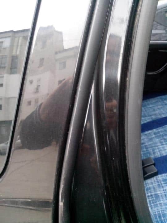

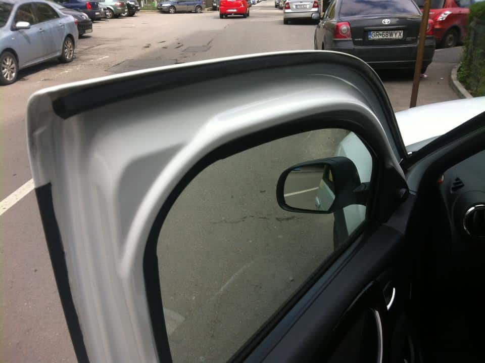

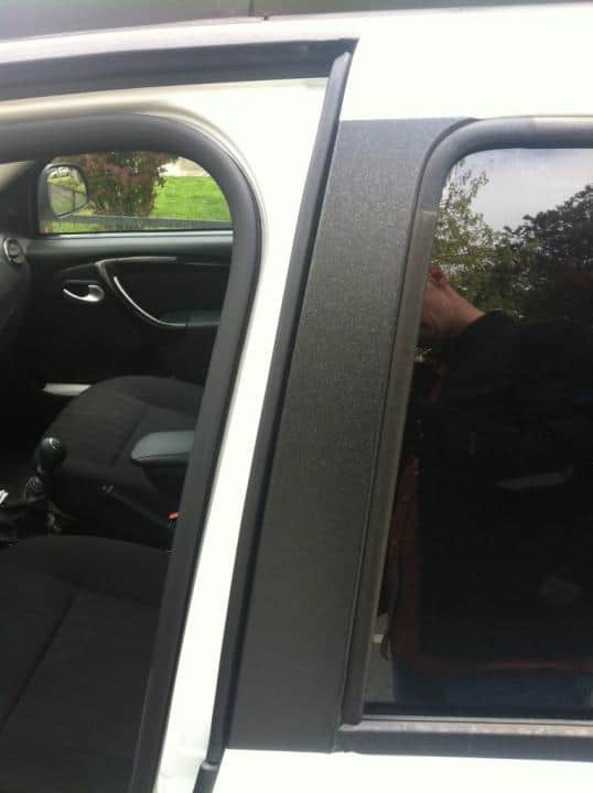

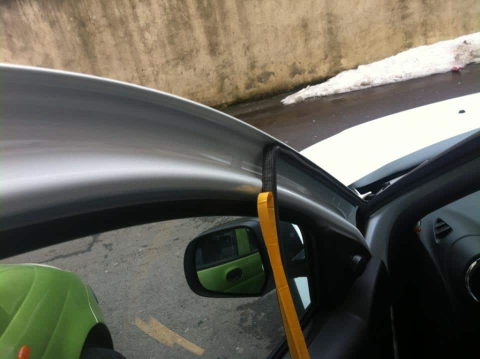

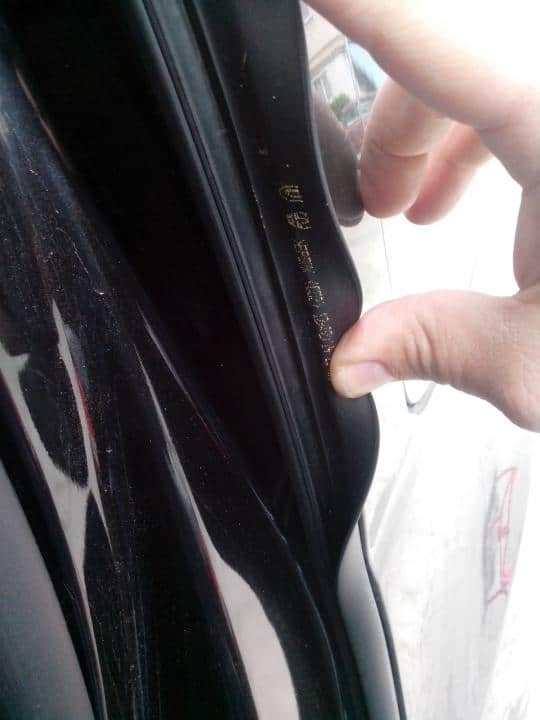

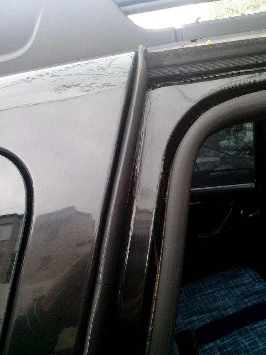

chedere usi spate - am folosit 5 chedere - modelul celor dintre usi.La usile din spate , pe aripa masinii exista un profil pe care se lipesc chederele. Se aseaza perfect fara a mai modifica profilul chederului. Mai jos imagini. Daca aveti nelamuriri intrebati.post-297-0-89922400-1397317800_thumb.jpgpost-297-0-11597100-1397317822_thumb.jpgpost-297-0-37871300-1397317833_thumb.jpgpost-297-0-02104500-1397317844_thumb.jpgpost-297-0-09253900-1397317854_thumb.jpgpost-297-0-98535500-1397317867_thumb.jpgpost-297-0-11187800-1397317889_thumb.jpgpost-297-0-62134900-1397317901_thumb.jpgpost-297-0-75787700-1397317911_thumb.jpgpost-297-0-83223000-1397317923_thumb.jpg

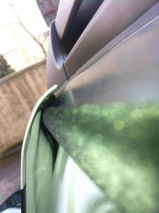

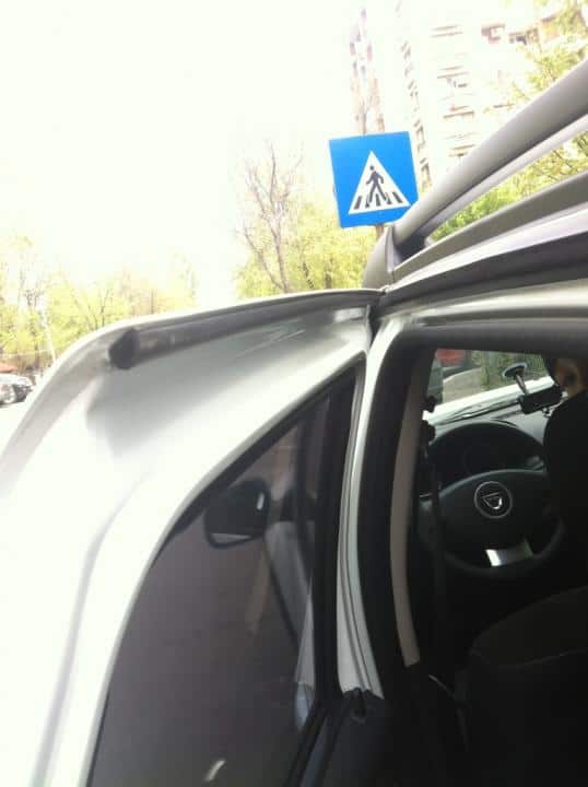

Eu am pus cheder simplu cumparat din piata in forma de D, 6 lei ml pe care l-am pus pe lungimea chederului de pe plafon si pe usa spate in continuarea celui stoc. Efectele se pot simti la viteze mai mari de 80 km.
Foarte buna idee!
As folosi metoda ta contra prafului.
Intrebare: daca ma stii citi metrii de cheder si/sau cite bucati de cheder ' masura Vitan ' ai folosit?
