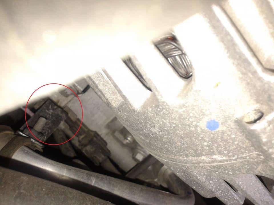

Am o problema care incepe sa ma ingrijoreze daca se va mai repeta: La una din conductele de la instalatia de aer conditionat exista o clema de prindere in partea fata a motorului (se prinde de blocul motor) care a cedat a doua oara. Este o clema banala in forma de L cu un colier atasat care are rolul de a fixa conducta pentru a nu trepida si rupe. Cei de la service nu au mai avut aceasta problema decat la o singura masina pana acum. Clema este destul de greu vizibila si nu am putut sa fac poze. A mai avut cineva problema aceasta? Exista o alta solutie, o alta clema mai rezistenta, un alt loc de montare? Doua cleme in 6 luni ma ingrijoreaza. Cel care a avut aceasta problema a venit la service ca nu mai mergea instalatia de aer conditiontat pt ca se rupsese conducta. Nu imi doresc sa se ajunga pana la ruperea conductei. La facelift am observat ca au modificat putin traseul conductei. Probabil au sesizat problema.
Am reusit sa fac cateva poze si incerc sa le postez. Problema e ca la modelul meu au schimbat compresorul de AC (mai mic, cum au pus la facelift) si difera sistemul de prindere. Piesa de prindere e in forma de L si cedeaza unde e indoita. La FL au modificat traseul conductei de la instalatia de AC(e orizontala nu oblica portiunea de unde se fixeaza piesa respectiva). Cu ce pot sa o inlocuiesc sau ce sa-i fac ca sa nu mai cedeze? In poza a doua in cercul rosu e piesa iar in cercul albastru e surubul unde ar trebui sa stea prinsa si de unde s-a rupt.

Mdah, si eu am "lipsa" de AC de aprox. o saptamana jumatate... la 18800 km mi s-a "rupt" conducta... tot acolo in zona din fata motorului. Mi s-a promis piesa saptamana trecuta si am zis cand o schimba sa faca si prima revizie de 20000 km. Acum, mai am 400 km si ajung la 20000. Trebuie sa ii sun... Se pare ca asa se intampla la noi... si cu Loganul tatalui meu tot dupa timp indelungat a ajuns cate o piesa ce a cedat in garantie... Orice am comandat de prin Hong Kong mi-a ajuns mai repede decat ajung piesele de la fabrica la service aici in SM. Nu stiu cum se intampla prin tara... Daca vad ca asa se trage de timp, voi suna in Ungaria de unde am luat-o... poate ca acolo sunt altfel...

La mine a venit piesa dupa 3 saptamani si am reusit sa o schimb. Am stat cu teama sa nu fi afectat conducta de AC. Momentan e bine merge AC-ul. Periodic ma uit sa vad daca mai e piesa intreaga :ahappy: .
Cand o sa iti monteze conducta sa vorbesti cu ei sa umpple intai instalatia si apoi sa prinda clema ca sa nu se tensioneze prea tare si sa se aseze pe pozitie. Dupa umplerea instalatiei, crecand presiunea se tensiuneaza destul de mult partea flexibila. Instalatia de AC trebuie incarcata cu 630g de freon plus/minus 30g.
