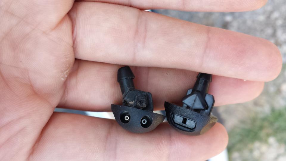

Un mic update: am inlocuit stropitoarele de parbriz cu unele de Logan 2 tip perdea, cumparate de la colegul PLANETARA. Multumesc PLANETARA.
Diferenta este vizibila si ma face multumit de rezultat.
Operatiunea a durat 10 minute si am avut nevoie doar de un cleste ascutit. Recunosc ca m-am inspirat de la colegii nostrii cu Logan: http://www.tutorialelogan.ro/2013/02/montat-duze-spalare-parbriz-de-pe-logan.html?m=1

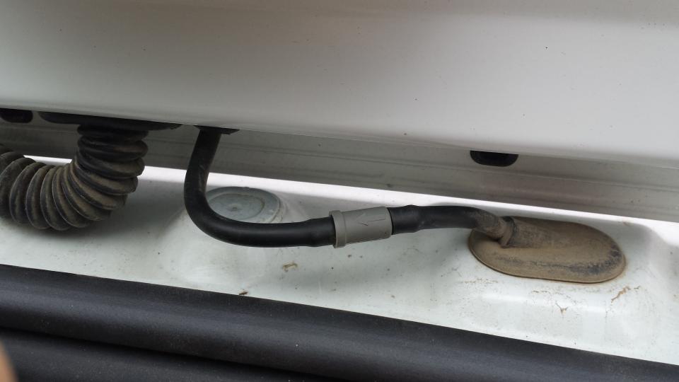

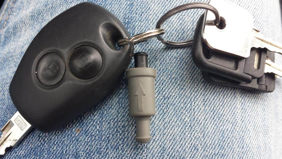

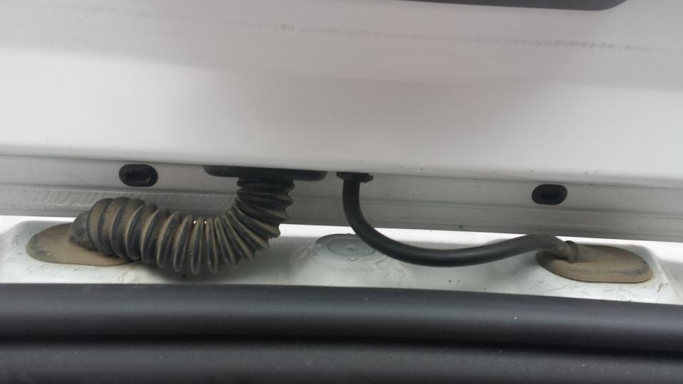

UPDATE: am montat supapa de sens pentru stropitoarea de luneta.
Inainte stergatorule mergea pe uscat cam doua ture pana ajungea apa. :(
Acum apas sa stropeasca si tropeste! :)
Editat de apashi
