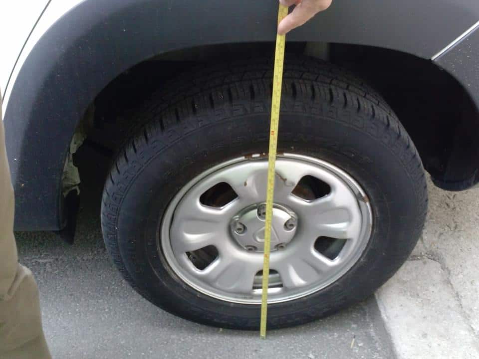

Am si eu o rugaminte, de ceva vreme am impresia ca arcurile s-au cam lasat si vrau sa stiu cei care nu au umblat la suspensie si au anvelopele stock ce inaltime este de la sol pana la aripa.
Eu pe spate am 76.5 cm iar pe fata tot 76.5 cm doar ca pe dreapta am 75 cm.
Nu inteleg de ce imi trage un pic stanga. Am sa merg sa-mi verific unghiurile dar sunt curios ce inaltime trebuie sa aiba.
Atasez si o poza ca sa stiti cum am masurat.
Multumesc.
