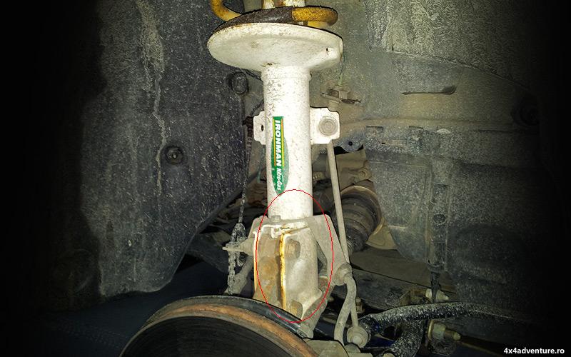

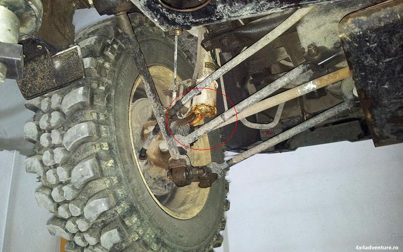

Oho! Te-au tinut ceva, mister... Hai sa iti zic o treaba... Eu am tot Kit IronMan (Arcuri si Amortizoare), si pot sa spun ca e cea mai mare teapa pe care mi-am luat-o vreodata, si pe bani multi! Si p
Daca ar fi sa o iau de la capat, as merge pe amortizoare standard Billstein B6 cu arcurile de inaltare H&R. Parerea mea... Ce mai buna combinatie pentru strada 80% + off 20%. Mi se pare cea mai cu
E normal, avand in vedere conditiile de exploatare.
Pe logica asta... , si planetarele si restul elementelor de metal din zona, ar trebui sa fie la fel de ruginite. Si totusi... nu sunt.
Si este normal sa NU fie pentru ca sunt tratate special impotriva acestui fenomen.
