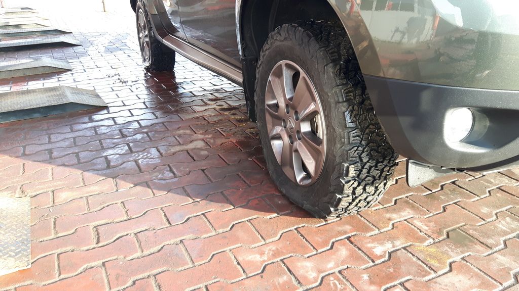

Am montat si eu BFG AT T/A KO2-urile pe jantele stock "stilizate" de tabla.
Prima impresie dupa un drum de 20 km e ca... da... huruie :) la 60 km/h pare mai deranjant, se rezolva cu volum la muzica. La 90 nu prea sesizez foarte mari diferențe fata de alea de iarna.
Stabilitatea pe ud e OK, find 2-3*C afara si ploaie mocaneasca io zic ca se comporta bine, insa nu am fortat aiurea. Plecarea de pe loc nu pare a fi afectata foarte mult insa parca totusi intra ASR mai frecvent la forja. La mers normal si atent chiar nu cred ca pun nici un fel de probleme. Consumul o sa il evaluez doar ca medie de cateva mii de km ca sa fie relevant cat de cat. Dupa DOT sunt fabricate in Indiana US in sapt. 14-15 din 2016. Dimensiunea std. pt Duster, 215/65 R16.
Pretul a fost ok. 519 lei bucata de aici: http://www.cauciucurijante.ro/produs/anvelopa-seasons-bf-goodrich-terrain-t-ko2-215-65-r16-103-100-s/ am mai dat 100 lei pe montaj.
As fi luat de la Sigemo cu 529 lei insa nu aveau pe stoc nici la furnizor si nu puteau sa imi dea estimare de livrare. La astia din Craiova am sunat ieri si azi au venit. Plata la curier ca nu mai platesc in avans in viata mea - numa la IND :) Am verificat DOTurile inainte sa dau banii si vizual aratau OK (doar sunt noi). Dupa montaj, masina nu trage lateral, nu sunt batai, nu freaca - deci sunt OK.
Ma uitam la o alternativa mai ieftina insa aparent foarte buna (made in Japan) https://www.autopneu.ro/autoturisme/21565r16-98h-toyo-open-country-at-21565r16hopatpl.html
Reviewurile sunt bune si pretul e imbatabil (cat niste gume de iarna de buget) insa am luat BFG pt ca am vazut multe opinii de la colegi. Plus ca BFGurile au LoadIndex mai mare (ceea ce arata clar ca flancurile sunt mai tari).
Ramane de vazut, momentan sincer nu stiu cat de mult o sa le tin pe masina in decursul anului. M-am gandit si la MT insa prognozele mele de utilizare nu le-ar justifica.
Disclaimer: linkurile nu sunt pt reclama, doar pt informare. Experienta cu cei din Craiova a fost OK insa pe "happy flow". Sper sa nu aflu cum trateaza garantiile :)
Pot sa zic despre aceste cauciucuri ca sunt foarte ok la tavaleala și nu te lasă la greu. Am îndoit jantele în off, dar cauciucurile astea nici nu s-au zgâriat în zonele acelea, așa ca nu cred sa ai nevoie de garanție.

Nu uita iarna sa stai intre 1.6ATM si 1.8ATM. Deasemenea sa stii ca la frig/caldura se contracta sau dilata uneori si cu 0.4 ATM. Pe asfalt ud si rece aluneca cam dublu la forjari sau frane bruste, sunt anvelope cu mers preventiv pe ud si iarna. Daca se usuca pe jos nu mai ai probleme. Sunt ok in zapada noua si umeda, ok pe polei insa mai mediocre pe zapada veche batatorita sau inghetata.
La consum o sa vezi mai inafara iernii cand le duci la 2.0-2.2 ATM. Nu uita ca pe grohotis si offroad e bine sa le tii pe la 1.7-1.8 ATM, depinde ce amortizoare ai. Legat de vibratie la 60 km/h... nu te panica, se rezolva cu cam 4 sprayuri (*1 pe roata/se da jumate la 15 min) - http://www.diov.ro/N...OROZIV-d442.htm pe care le dai pe tabla de la aripa intre habitaclu si roata (ai poze la mine/cu putina grija nu gazeaza in jur/sa fie doar Nigrin nr 9. - grija ca mai e unu care seamana si e moale). Sau daca vrei pe interior merge http://www.be-loud.r...ctic-2,0-Folie/ sau http://www.be-loud.r...bration-1,5-Kg/ . Eu am preferat exterior pt ca oricum pe spate zona aia incasa mereu pietre.
Pentru aspect si intretinerea KO2urilor iti recomand https://www.dedeman....00-ml/p/7010152 si o sa iti stea lucioase pana la urmatoarea namolire sau spalare.(ales dupa mai multe teste)
