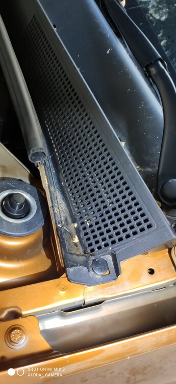

La aprox. 100 km parcursi cu motorul TCe Eco-G 100 au inceput sa apara o umezire cu ulei de la inbinarea dintre un furtun cu capacul de tremopastic al motorului.Cred ca este normal pentru acest motor Dacia-Renault- Nissan.In poza 3 se vede cum balteste apa de la ploaie deoarece nu are scurgere, este partea stanga, iar poza 4 este chederul de etansare umed.
La 2000 km, la mine, arată cam asa - intr-adevar, pare că e un pic de ”umezeală”, dar cum spuneai, cred că e din categoria ”normal” pt motorizarea asta

La 18.07.2021 la 1:18, Gaby86 a spus:
Salutare ! Scuzați ca deranjez, dar am o supărare mare. După 2000 km, am fost prima data cu ea pe o autostrada Lugoj-Timisoara, eu locuind mai pe la sate în banatul de munte. Cu o viteza maxima de 130km în viteza 6. Am deschis capota sa ma uit și eu, nepricepandu ma la.mecanica. dar ,,surpriza,,  văzut ceva dubios....
Va rog un răspuns cât mai repede posibil de la colegii cu motor 1.0 eco G. Va mulțumesc pentru atenție! Va doresc o seara minunată!
Este ulei scurs sub garnitura de la capac. Mi a spus un mecanica ca nu e nimic grav, ca asa ma ,,zămuie,, motoarele, dar nu știu dacă e normal. As vrea sa vad și cum e la mașinile dvs....chiar sunt speriat și suparat .
Editat de Mak
NU MAI CITA AIUREA TOPICURI..
Nu e normal sa zemuie/transpire (asa m-a pacalit si pe mine cu burduful de la planetara stanga la Logan si masina era in garantie si culmea ca dupa ce a iesit din garantie a inceput sa zemuie si mai tare, aruncand uleiul pe conducta de la servo. Am schimbat eu burduful si din 2009 este perfect uscat). Nu stiu cat se poate vedea in poza, dar la mine este curat motorul, nu am pete de ulei. Masina are 1 an si 17k. Nu te speria, sterge cu grija acea zona sau foloseste cateva jeturi de spray de curatat frane si vezi daca reapare acea transpiratie. Daca reapare, fuguta la garantie, eventual mai trebuie strans capacul. Bafta!
Nu șterge nimic, mergi direct la garanție când ai timp.
Este foarte probabil ca să igienizeze zona și să țină sub observație următorii 1000 km, dacă se va mai întâmpla fenomenul. În cazul în care se va întâmpla ( și sigur se va întâmpla ) vor investiga pe bune.
Însă e posibil să fie ceva vizibil din start, gen o garnitură coaptă, ciupită sau ceva crapăt p-acolo, atunci trebuie să remedieze din start cum trebuie, fără "să te trimită la plimbare 1000 km".
Iar dacă te lăsa în drum, Dacia Asistenta, nu plătești nimic ( fiind în garanție ), poate cazare și chiar mașina de schimb pe perioada investigației.
