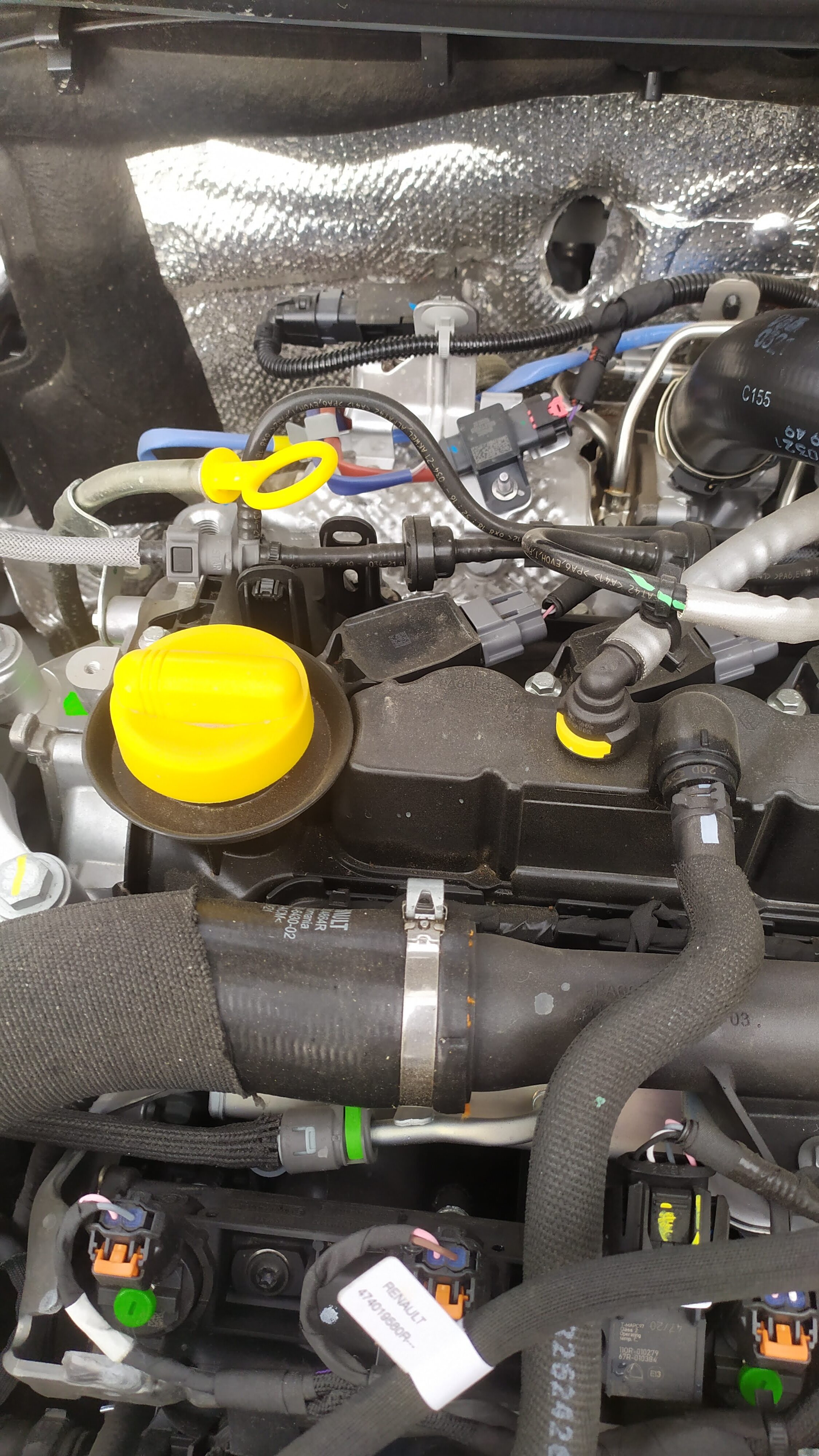

La 2200 km, la masina mea, arata ca in foto de mai jos.
Nu se observa vre-o pata in acea zona.
Apare doar acea ”umezire” in zona de racord a furtunului din dreapta imaginii, care, din cate am inteles, chiar intră în categoria ”normal” la aceasta motorizare.

Cand am luat masina anul trecut, era si la mine in zona prezentata de tine la acel furtun o usoara pata de ulei. Am sters cu carpa, nu a trebuit sa ma duc in service pentru atata lucru si de atunci nu a mai aparut. Referitor la treapta a 4 a de viteza, ai cumva cutie in 6 trepte?
