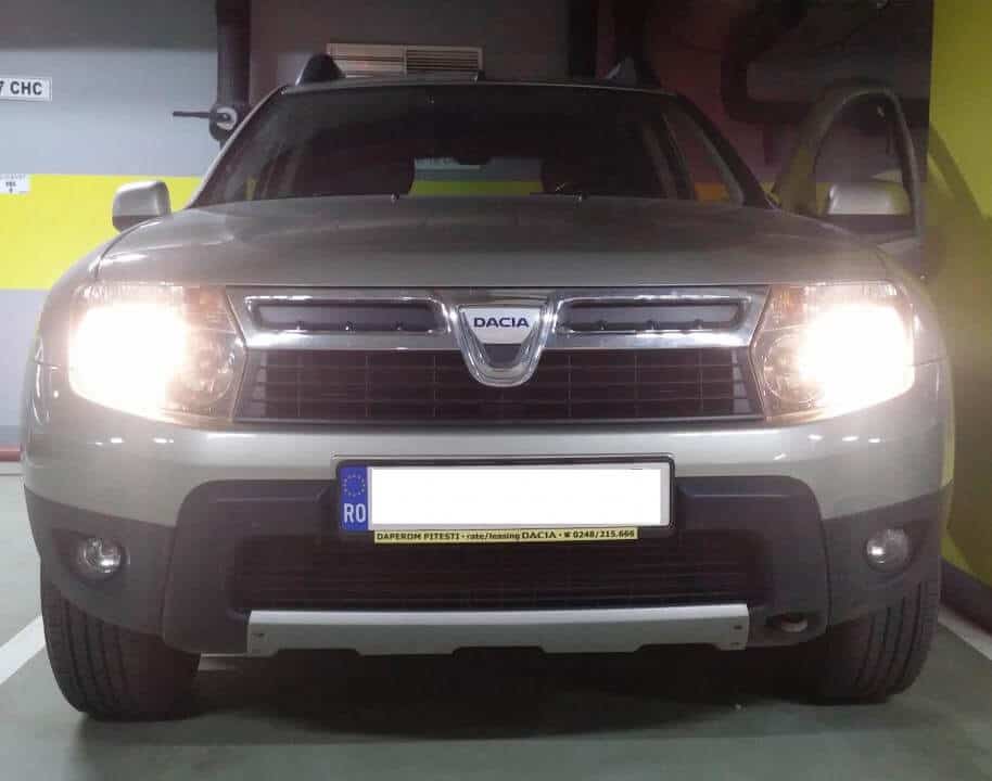

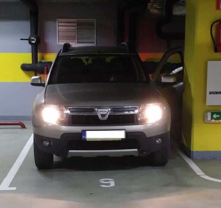

Ca fapt divers postez mai jos 2 poze cu masina "echipata" pe o parte cu Osram NightBreaker Unlimited Plus(50 lei/bec) si pe cealalta parte cu un Bosch H7 Pure Light(~13.5 lei/bec).
Nu am facut pozele noaptea si nici dinspre masina mai departe pentru a se vedea cat bat(pot sa fac si asta intr-o seara) dar cred ca ar fi trebuit totusi sa se vada o diferenta insa asa cum ziceam ochiul meu nu vede vreuna.
Nu va cer sa va dati cu parerea care-i care ca poluam threadul aiurea :)

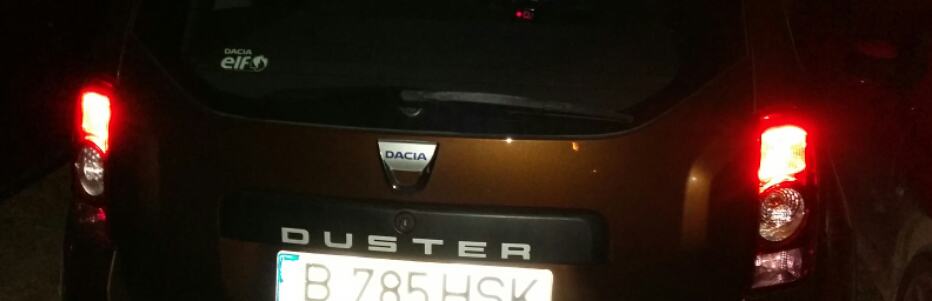

Ieri am montat pe pozitii / stopuri un set de led-uri high-power după ce s-a ars o pozitie (eu merg tot timpul cu ele aprinse)
Lumineaza foarte bine, nu orbitor, si lumina se reflecta frumos in oglinda triplei stock, pentru ca are mai multe puncte de iluminat.
Au fost 40lei/buc pe emag.
Acum sa vedem cat vor tine.
Au si radiatoare, teoretic.. Mai mult decat masina :)
La prima vedere, destul de complicat procesul cu dat stopul jos, etc.. Practic, cu atentie, in 15 min erau schimbate si testate :) Doar in partea dreapta e mai greu, ca e spatiul mai ingust din cauza suportului de cric.
