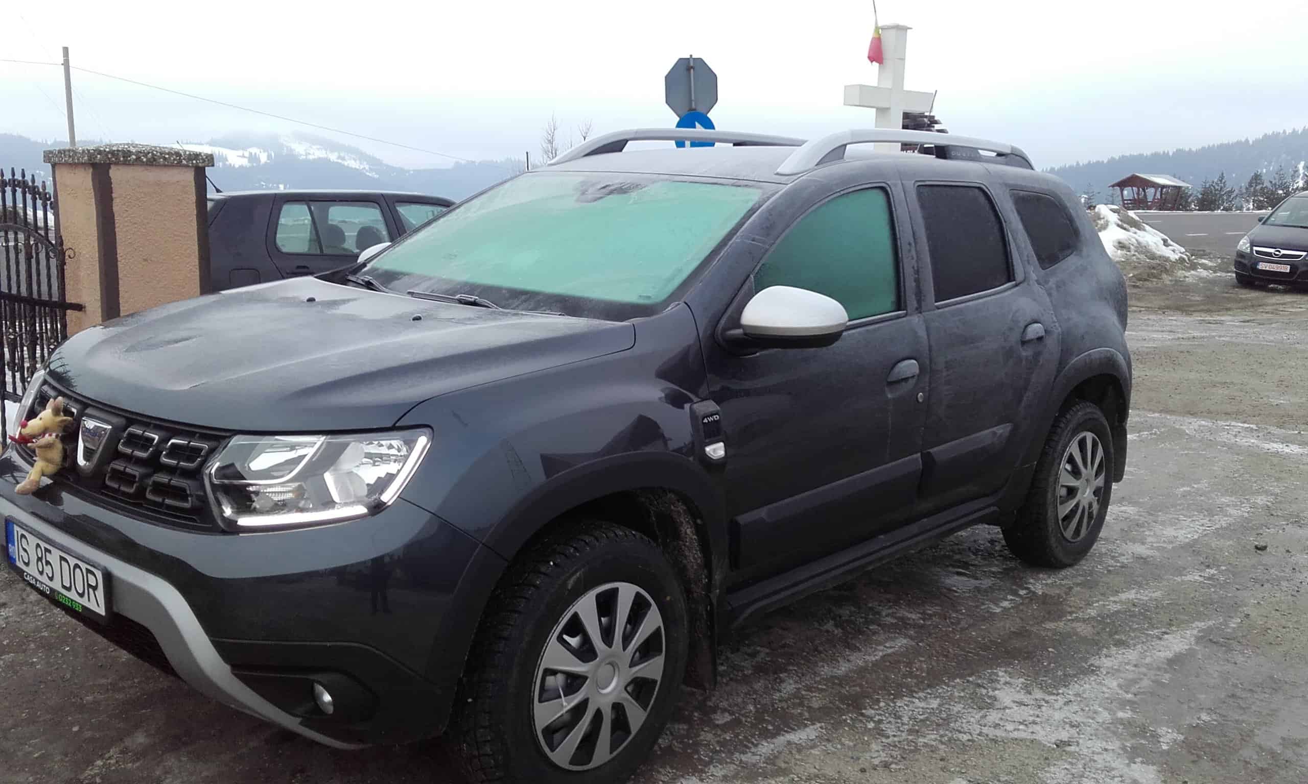

Pornirea de azi dimineata a fost facuta la minus 8 grade in varful pasului Mestecanis, sobolanul meu fiind bocna.
Muzica motor= ca vara.
Drumuri bune sa aveti!
