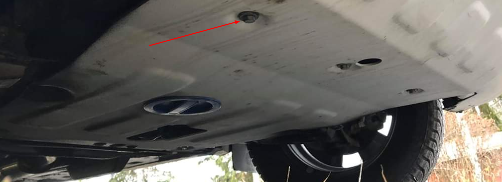

La denivelari aveam un zornait metalic de sub motor.
Am parcat masina pe sant, am intrat sub ea si am luat-o la ciocanit, scutul zornaia.
Nu i-am gasit joc dar luand surub cu surub am gasit unul nestrans.
L-am strans si s-a remediat.
Bine de stiut daca aveti zgomote la rulare pe denivelari, poate fi una dintre cauze.
(In imagine nu e scutul meu - e o imagine de pe net - dar unul dintre suruburile astea erau slabite).
