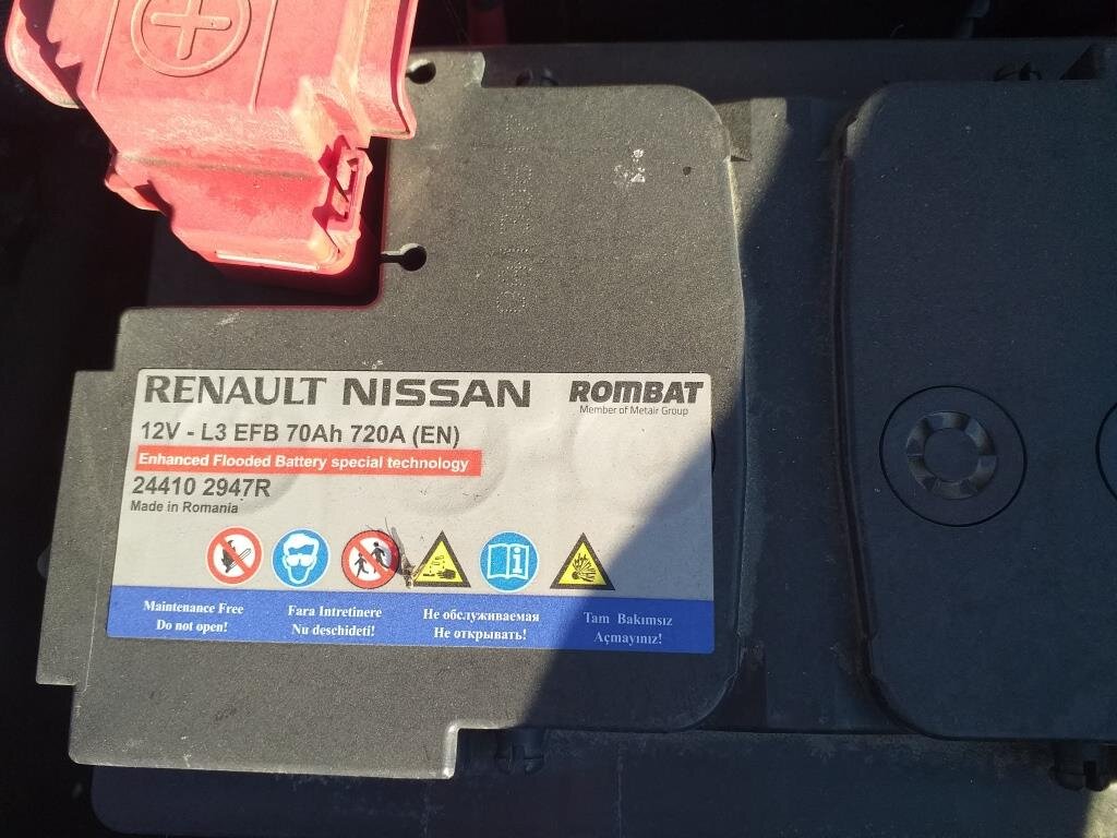

Vreau și eu să-mi cumpăr un acumulator identic (și original) cu cel care a venit pe mașină din fabrică (Renault Nissan 12V - L3 EFB 70Ah 720A MF) și nu știu ce cod s-ar potrivi.

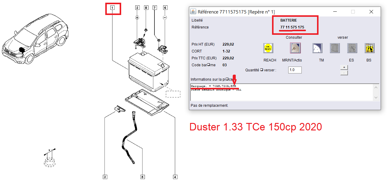

Pentru masina din profilul tau Duster 1.33 TCe 150cp an fabricație 2020 (evident cu S&S) producatorul Dacia ofera codul OE 7711575175 si este 70Ah 720A EFB (pentru S&S), vezi si atasat.
Pe masina mea (tot cu S&S) bateria de prim montaj (cu alt cod OE) are aceleasi caracteristici L3 EFB 70Ah 720A, dupa aprox 8 ani am inlocuit-o tot cu una EFB 70Ah 720A dar Motrio (Rombat nu mai avea asa ceva) si pana acum sunt multumit cu ea. Daca doresti alt producator de acumulatori este greu sa gasesti una exact ca cea de prim montaj, dar poti sa gasesti de ex cu 760A, vezi si discutiile anterioare din acest topic (inclusiv despre scriere /codare sau nu in softul masinii) , iar alegerea acumulatorului pana la urma depinde si de tine.

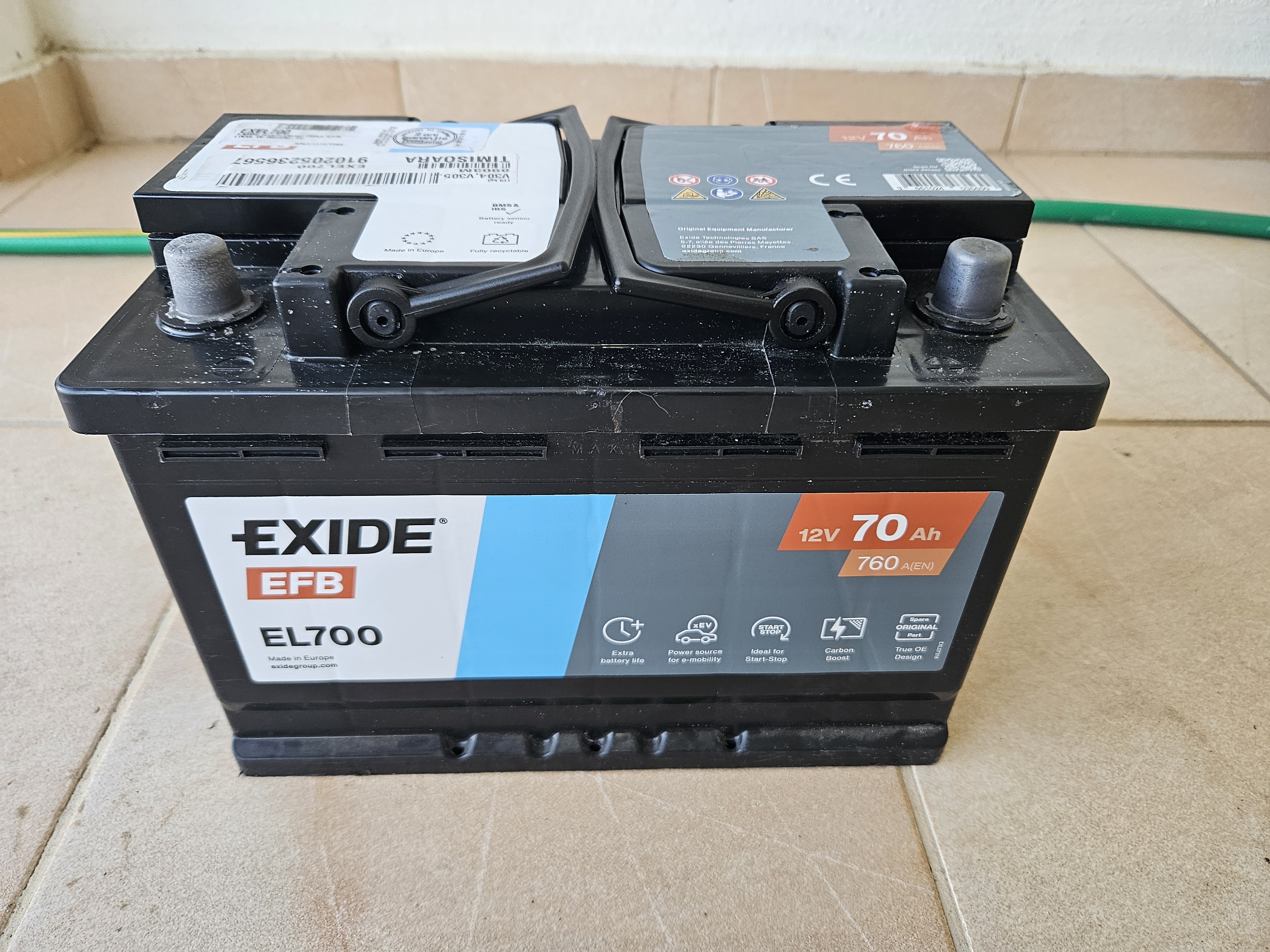

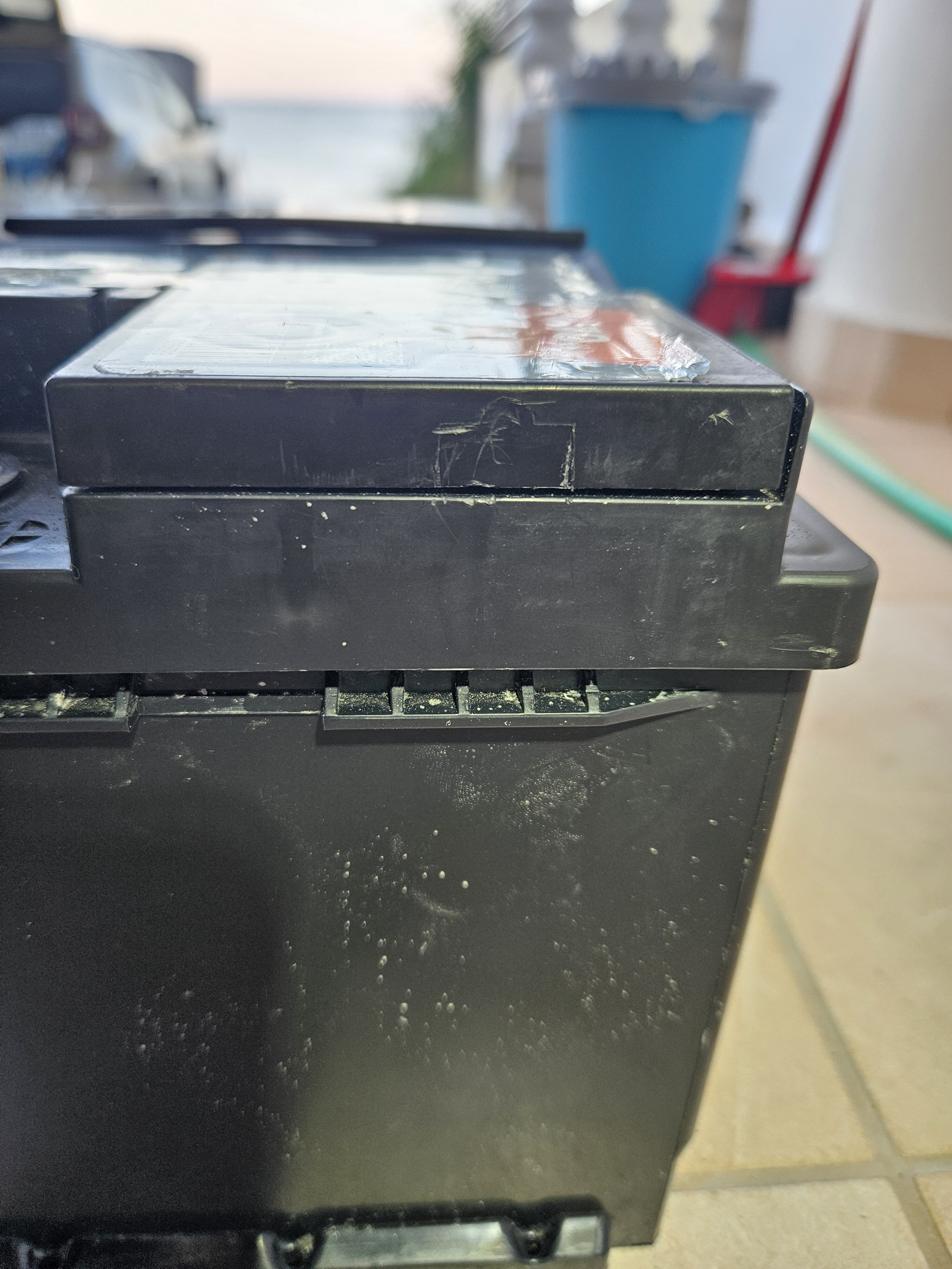

Am achizitionat un acumulator Exide EL700 EFB de 70Ah 760A (EN)

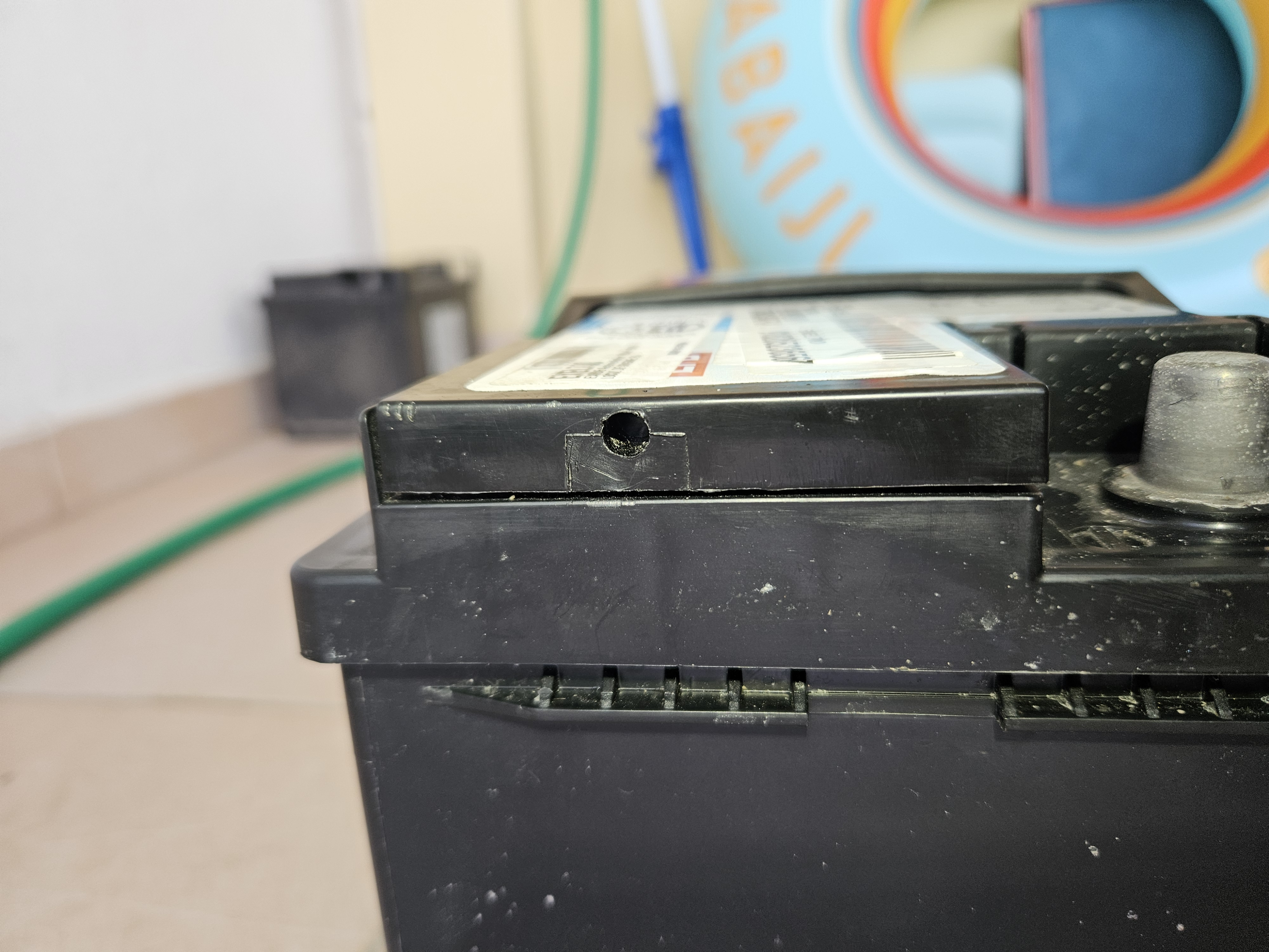

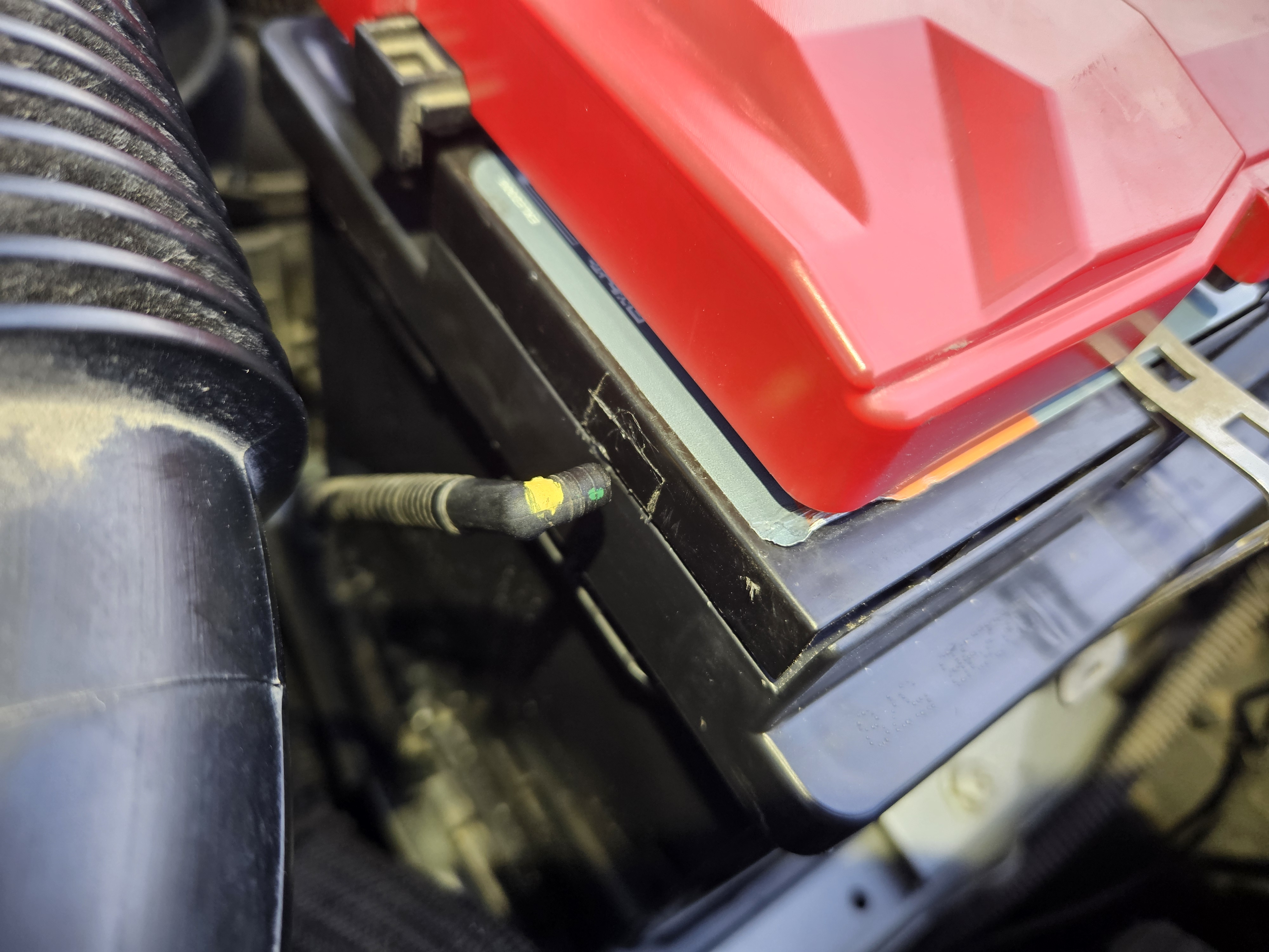

Este compatibil din punct de vedere dimensional, insa are gaura pentru furtunul de evacuare a gazelor pe partea bornei minus, iar tavita bateriei originale are furtunul pe partea bornei plus.
Dopul pe partea bornei plus pare a fi turnat.
Ari mai întâlnit situația asta? (Sa aveti nevoie de schimbarea poziției ieșirii furtunului de evacuare a gazelor la bateriile Exide?)
Varta are găuri pe ambele părți și, pe capacul de protecție al bornei + are un dop detașabil, pe care îl montezi pe partea opusă furtunului.
Soluții:
1. Dai bateria retur
2. Pui furtunul pe partea cealaltă
Mulțumesc pentru sfaturi! Din păcate bateria m-a lasat in concediu departe de casa. Acasa mi-as fi luat direct 7711575175 pentru a evita probleme de genul acesta.
A doua varianta era Bosch 0092PE0080 care am inteles ca e aproape identică cu Varta, care insa nu era prea bine in parametri la masuratori. (Cea de pe stoc)
Asa ca am optat pentru a 3 a varianta Exide EL700 care se potriveste perfect, insa e "virgina" exact pe partea unde este furtunul de evacuare a gazelor si nubare dop, ci un capac turnat sin plastic. (Am atașat o poza cu situatia din teren)
