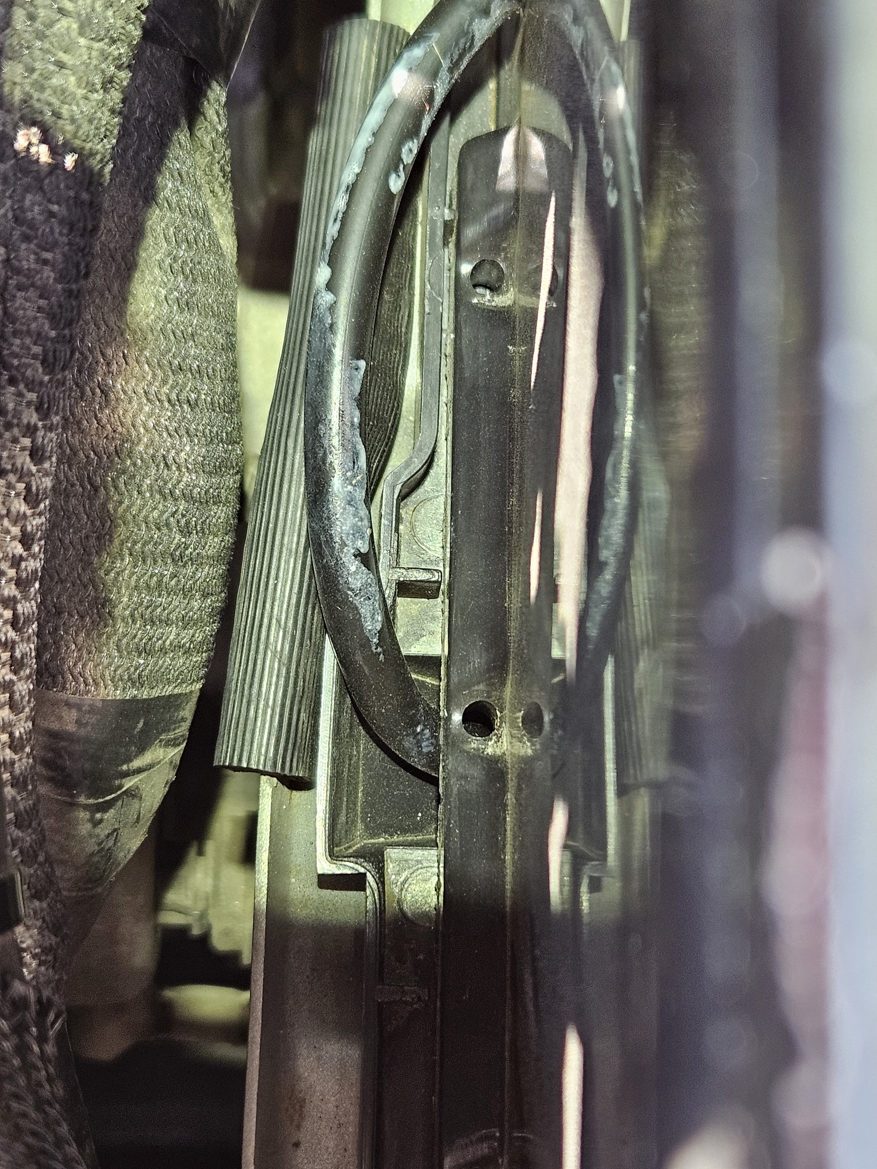

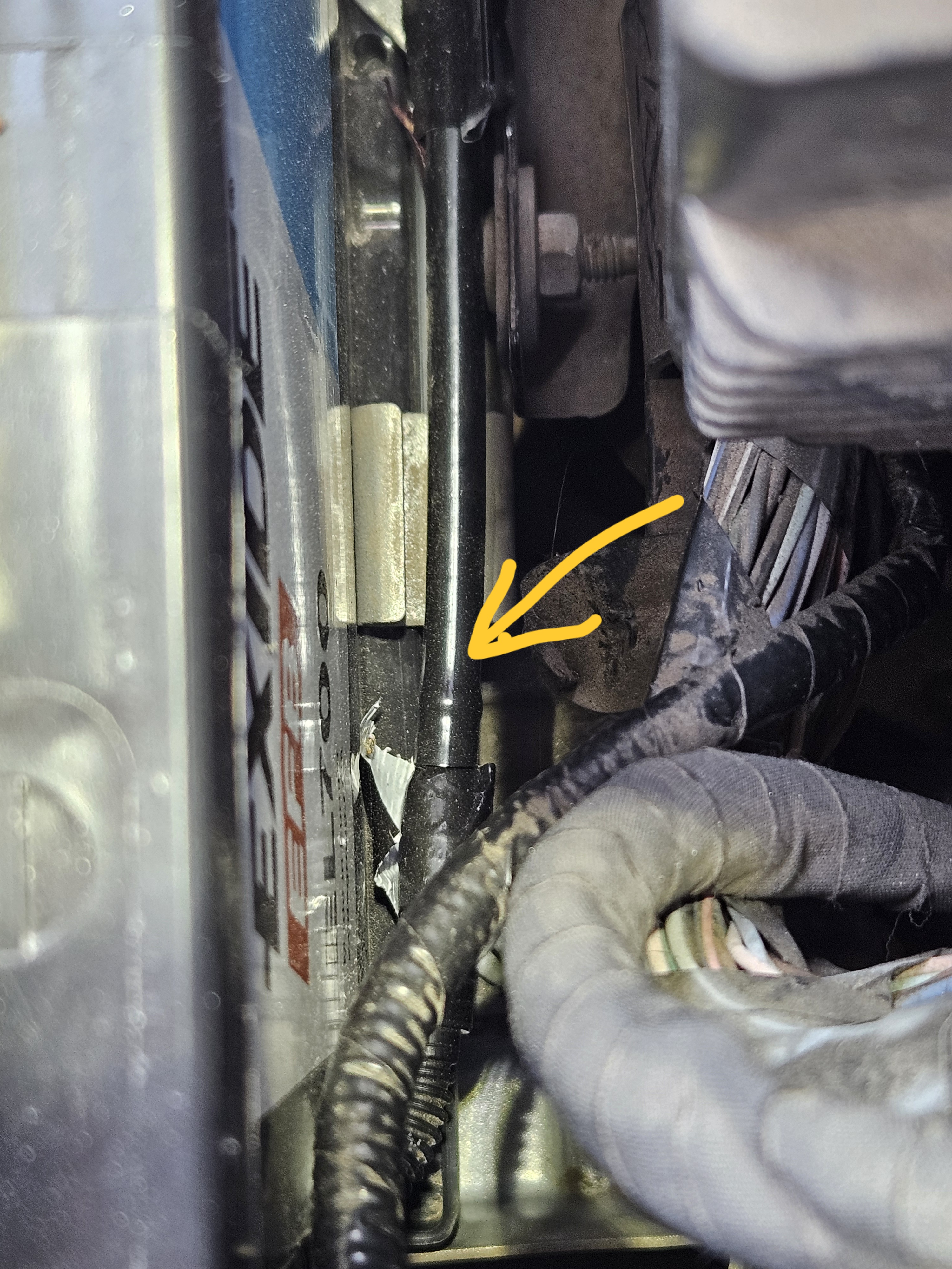

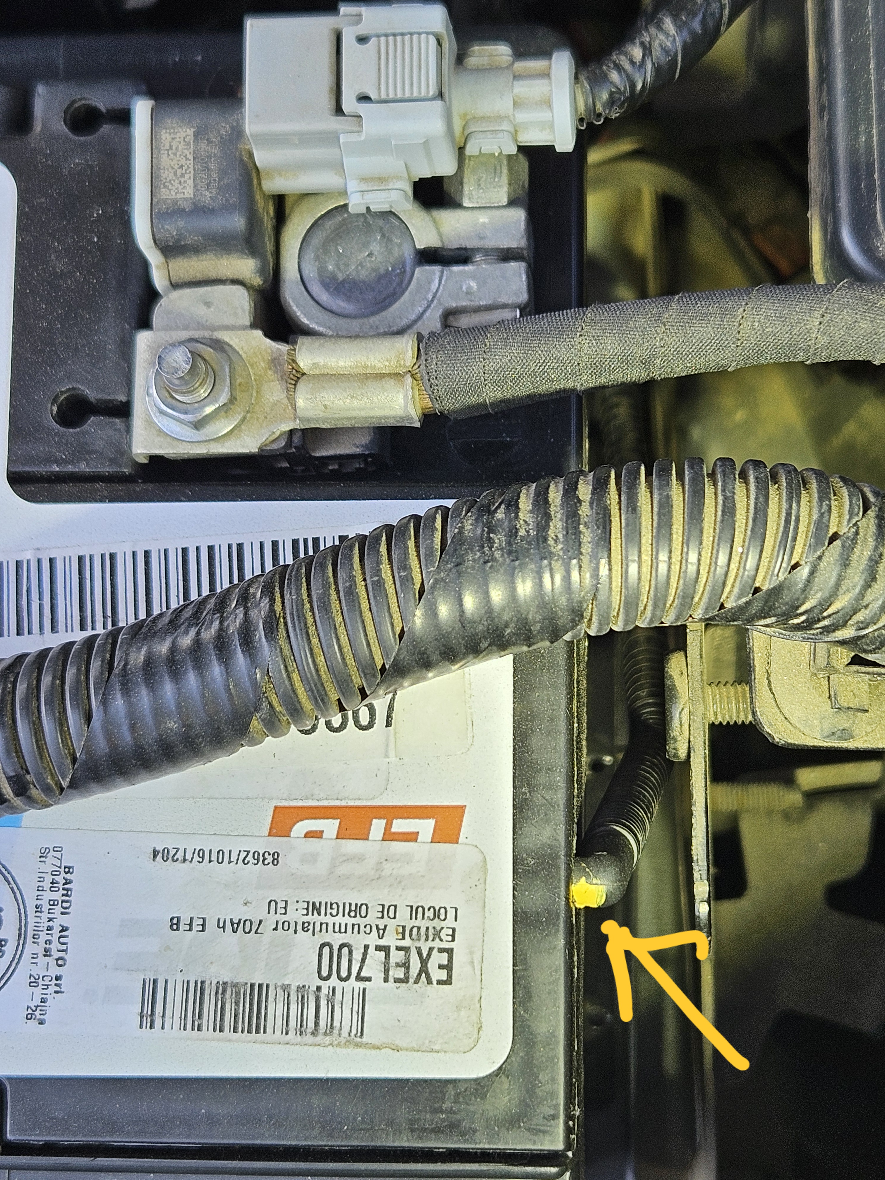

Revin cu informații noi referitoare la bateria Exide EL700: este o baterie foarte bună. Singura deosebire fata de cea de fabrica este ca gaura de ventilatie a bateriei este pe partea bornei minus. Daca doriți sa conectați furtunul prevazut de fabrica, va trebui sa il prelungiți pentru a-l aduce pe partea bornei plus in locul special prevazut din tavita bateriei. Eu am folosit un furtun pentru lichidul de parbriz pentru a face asta.
Deoarece nu imi plac improvizatiile, am ales in final sa o înlocuiesc cu bateria 7711575175 (70Ah, (720A (EN) care are gaura de aerisire pe partea bornei plus, furtunul pentru gaze putând fi montat in poziția în care a fost montat inițial in fabrica.
