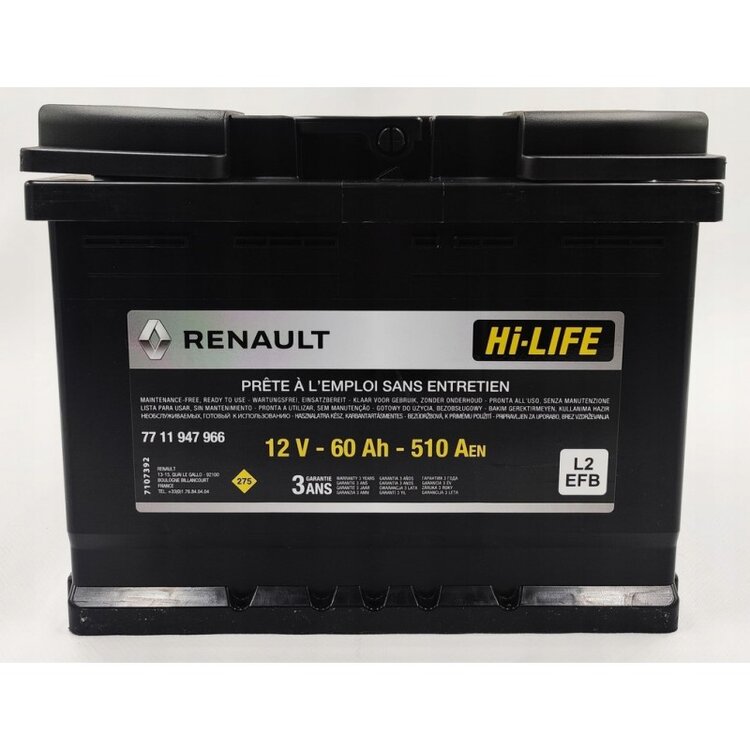

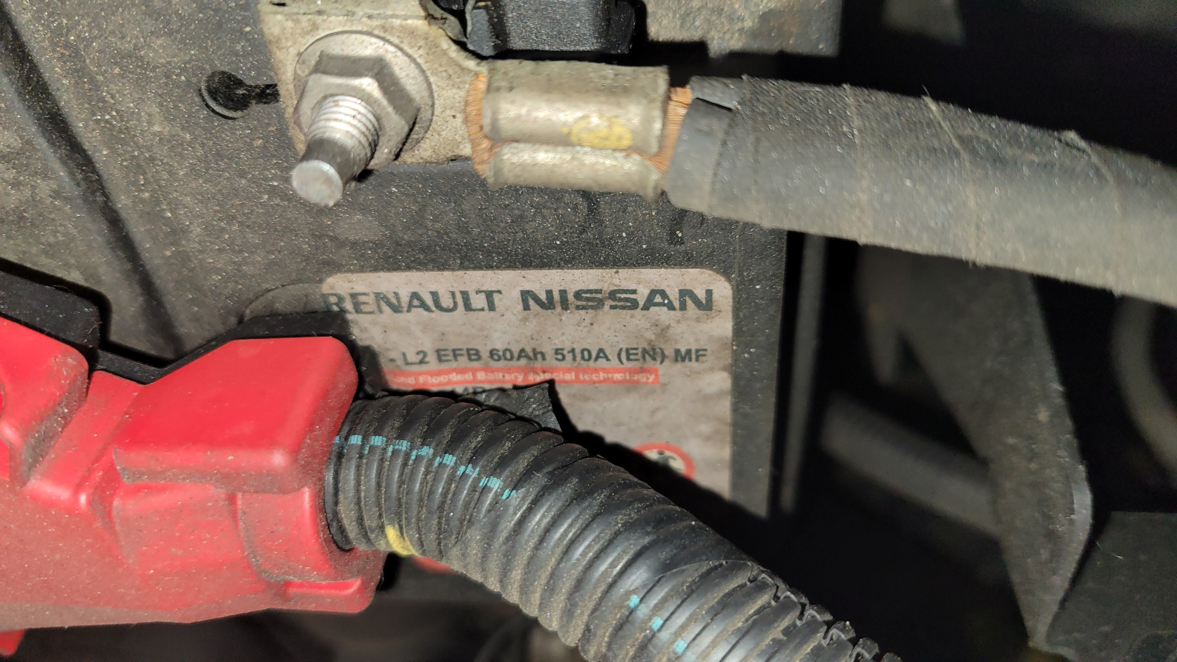

Am Duster 2, 1.6 SCE, 2018, 4x4, cu bateria originală Renault-Nissan EFB 60Ah 510A (veche de >7 ani, 88.000 km).
După ce am rezolvat bujiile, tot simt că bateria e cam „obosită” la pornire.
Întrebări rapide pentru voi:
Ați schimbat bateria la ~90.000 km / 7-8 ani?
Ce baterii compatibile recomandați pentru Duster fără Start-Stop (EFB sau AGM)? ex: Varta, Bosch, Exide sau altele similare.
De unde ați luat-o și cam ce preț a fost?
Găsesc undeva să o înlocuiesc cu una identică?
Mulțumesc
Identica nu vei găsi!Eu am ales Banner.Sau Exide mai poti alege.Am ales sa.mi vina la domiciliu cu montaj inclus unde am primit si garantia!
