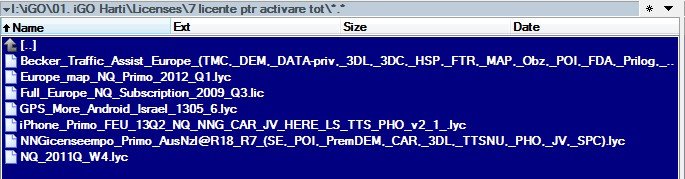

Licenta ta activeaza doar cateva optiuni ce le suporta iGO. Spre exemplu DEM, Buildings, FDA, FPA, etc cu licenta aia a ta nu ai sa le vezi indiferent daca le pui.
Spre exemplu uite o licenta ce activeaza printe altele DEM si 3D: "Becker_Traffic_Assist_Europe_(TMC,_DEM,_DATA-priv,_3DL,_3DC,_HSP,_FTR,_MAP,_Obz,_POI,_FDA,_Prilog,_FPA,_PH).lic".
Este si un pachet de 7 licente ce acopera si activeaza toate optiunile iGO. Eu pe langa astea mai adaug si licentele ce vine cu pachetul de harti..
