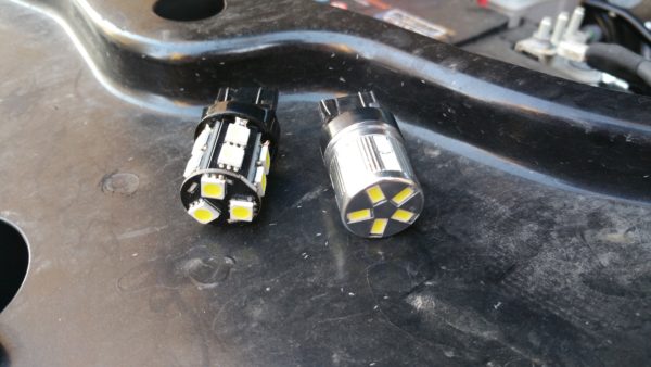

2.Becurile de la lumini de zi DRL,le  pot schimba fara alte modificari cu tip led  (w5w t20 Samsung corp aluminiu)?

La DRL ai becuri W21W, nu merg puse becuri w5w (au alt soclu).

@SYL40  La proiectoare ceata asa mi-a dat peste tot cand am cautat,adica bec H11 -12v -55w! OK deci trebuie sa sa caut ceva led pentru bec  H16!Iar la DRL e vorba de led w5w t20 (cele din foto),asa scrie pe site ca se numeste,este identic cu becul  W21/5W! :) Multumesc pentru info!
