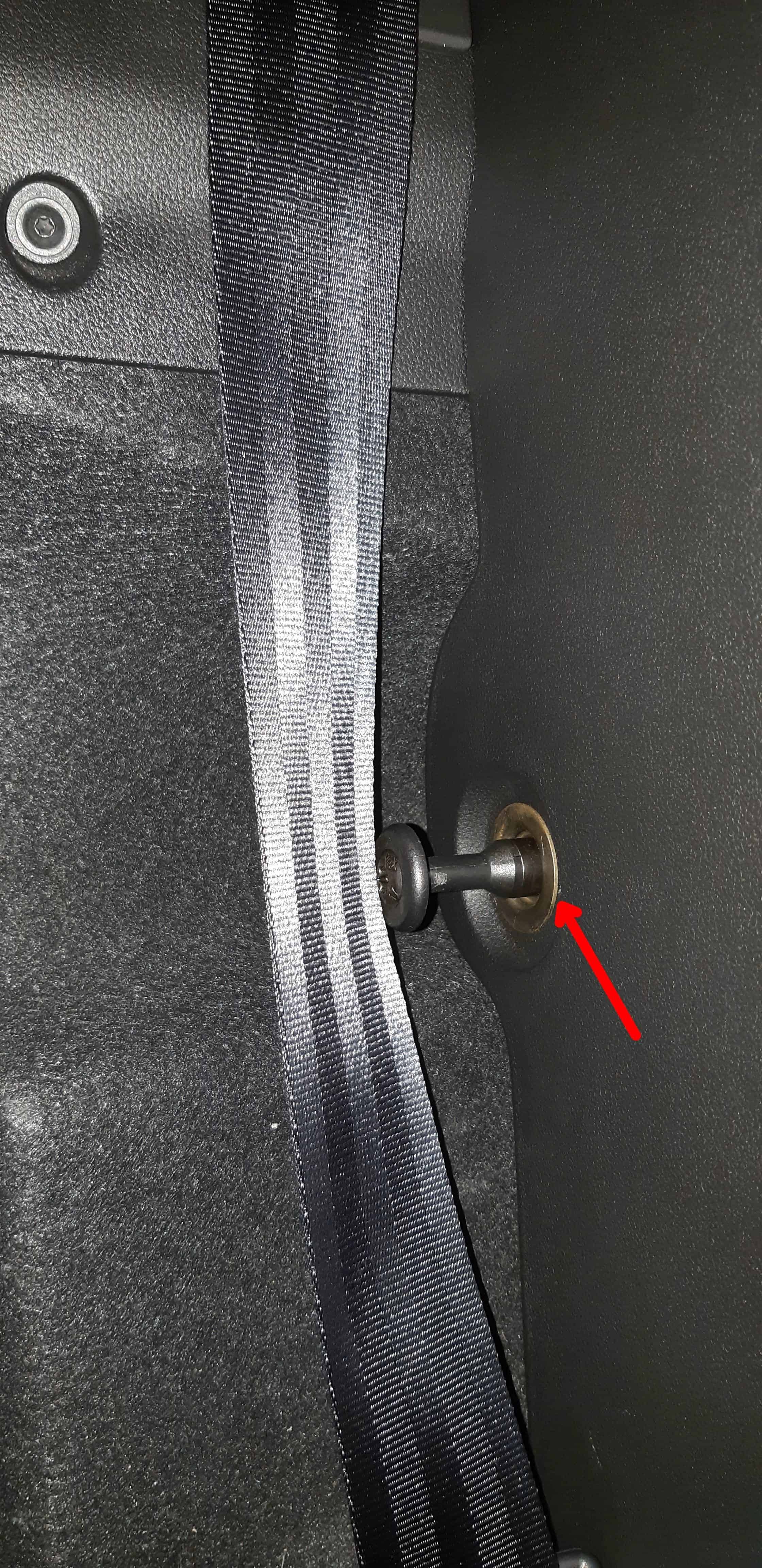

Apropo de zgomote, pe drumuri denivelate se aude un troncanit de prin zona stâlpului din stânga spate si nu reusesc sa-mi dau seama de unde vine mai exact. Nu e de la vreo catarama de centura si nici din portiera, pentru asta am stat si pe locul din spate, ca sa fiu mai sigur.

Posibil sa fie Vehicle Sensor-ul din centura de siguranta, un dispozitiv facut dintr-o bila metalica incastrata intr-o carcasa de plastic.

@Midnighte, ai avut dreptate cu sursa trăncănitului ce se auzea în partea din spate, era de la "cuiul" opritor pe care se blochează spătarul banchetei. Intre inelul acestuia și carcasa din plastic e o distanta de maxim 1 mm; pe drumuri pietruite, plasticul ăla trepidează și atinge inelul. Problema am rezolvat-o înfășurând intre opritor și plastic câteva fire de banda de teflon. Bănuiesc ca la toate mașinile se întâmplă același lucru, însă multi nu și-au dat seama fiindcă nu prea merg pe drumuri clănțănitoare. Problema e doar în partea stânga spate. In dreapta spate carcasa din plastic e mult mai rigida, nu se mișcă asa de ușor.
