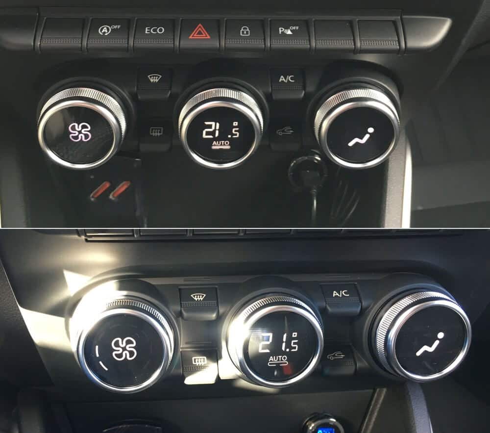

Intre timp sa ne mai delectam cu inca doua bug-uri, probabil tot made by Continental, care din fericire nu apar la toate seriile:

2. Decalaj intre cifrele de pe afisajul panoului climatizarii automate - neplacere de natura estetica, rezolvata la unii doar prin schimbarea panoului, dar care de circa o luna n-ar mai fi considerata de Dacia ca fiind o problema, deci nu mai trebuie rezolvare :)
